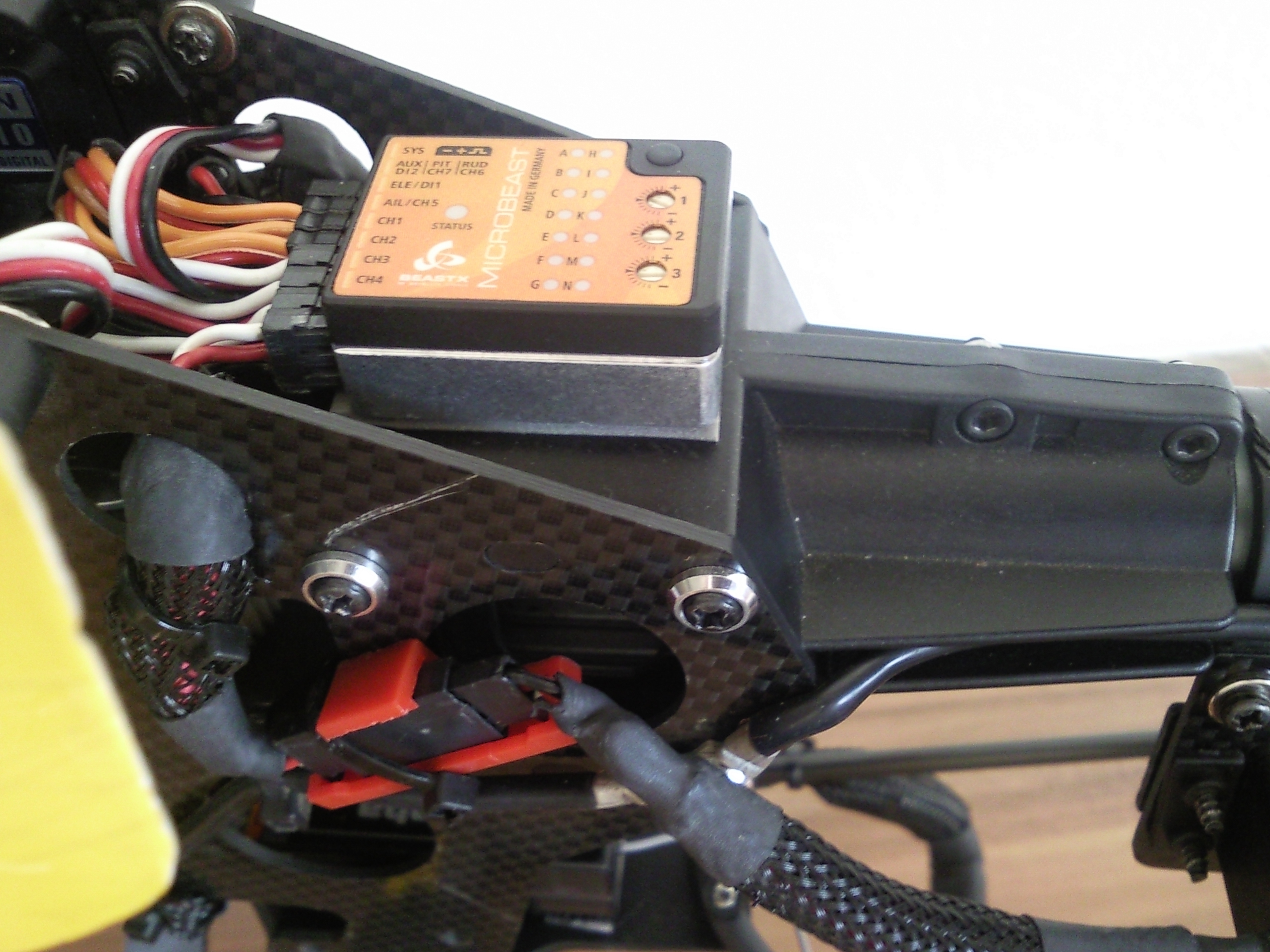

So, gestern Nacht hab ich alles gegeben und das Beast montiert. Sitzt jetzt auch oben auf dem Heckrohraufnehmer mit den Kabeln nach vorne...Der Jeti R8 sitzt einen Stock tiefer,darunter dann der Empfängerakku und auf der Bodenplatte das Ext.BEC. Musste so nur die Kabel verlängern, die von den Roll BLS 451 kamen. Diese waren einfach 10cm zu kurz. Hab leider keine kleinen Kabelbinder mehr um alles richtig zu fixieren.
Aber das Beast steht durch die vielen Kabel +Schutzummantelung leicht auf Druck, Hoffe es kommt damit klar....
War voll die Arbeit, jetzt noch proggen :cry: ouhhhhhhhhh...Will gar net dran denken....lieber fliegen! :mrgreen: Ich hasse es, wenn die Helis nicht flugfertig sind!

Oben das Beast, darunter der Futaba Empfänger und auf der Bodenplatte der Empfänger Lipo.

genau o habe ich es auch und es ist top untergebracht
mit Vibrationen habe ich keine probleme
