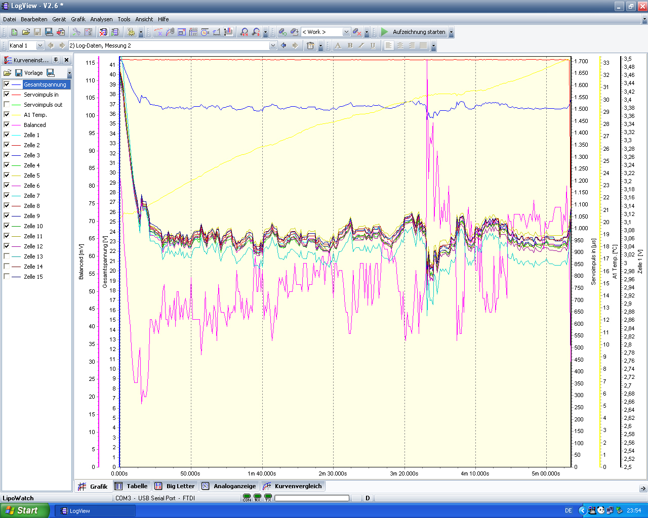

Was habt Ihr für Hebellängen auf den TS-Servos eingestellt?
Ich habe ca. 18mm komme dabei aber auf Irrsinnige Pitchwerte, und hatte Pitch statt 60 auf 45 eingestellt im Mixer.
Dabei hatte ich noch immer 14,5°, und Zyklisch hatte ich mit 50% Dualrate gedrosselt auf ca. 7°.
Heute habe ich nun Pitch auf 40 Zyklisch auch von 60 auf 40 reduziert, komme nun auf 12,5° Pitch, und mit 50% Dualrate bei Zyklisch auf 5° was ME für mich voll Ausreichend ist.
Meine Überlegung ist nun aber die Hebel bei nur noch 13mm einzuhängen, dafür mit den Mischerwerten wieder höher zu gehen.
Wie habt Ihr das gemacht?
Grund für die Überlegung ist mein Verknüppler am Sonntag (Video oben) wo ich trotz Vollpitch nur sehr Mühsam aus dem Downwash gekommen bin, der eventuell wegen Ströhmungsabriß wegen zu heftigem Pitch (14,5°) bei nur 1450RPM entstanden ist.
Der Akku wurde zwar bei der Aktion ziemlich gequält, aber das kann auch dann im Anschließeneden Seitwärtsflug mit noch immer Vollpitch gewesen sein, als die Blätter wieder voll griffen?
Was aber nicht gefällt, und der Grund ist warum ich lieber hier nachfrage, die Gestänge laufen momentan realtiv sauber nach oben, gehe ich ein Loch weiter rein, so komme ich in Schwulitäten mit dem Servogehäuse, und müsste alles um montieren, das Servo eventuell von Innen anschrauben, was eventuell schon nicht mehr Möglich ist. Zumindest würde es innen extrem Eng, und die Servo Gehäuse sich berühren, beim Nickservo weiß ich nicht ob ich das überhaupt entsprechend um montieren könnte.
der Vorteil wäre aber weniger Belastung für die Servos, eine besser Auflösung, was auch den BLS-Servos nicht schaden würde (Robbe BLS 452).
Laut Anleitung Seite 19 passen aber 16-18mm Hebellänge
Habt Ihr irgendwo andere Kugelköpfe etc. verwendet, bzw. etwas anders als wie in der Anleitung montiert?
Sepp

- bei ca. 3,5 Minuten das Abfangen
- tdr akku5 12.9.2010.jpg (786.06 KiB) 2576 mal betrachtet

ja 16-20mm passt
irgendwas hast du falsch gemacht.
ich vermute in der funke hast du kokolores programmiert
schonmal im vstabi-forum gewesen?
da gibt es zu jeder funke beispiele wie es aussehen sollte.
