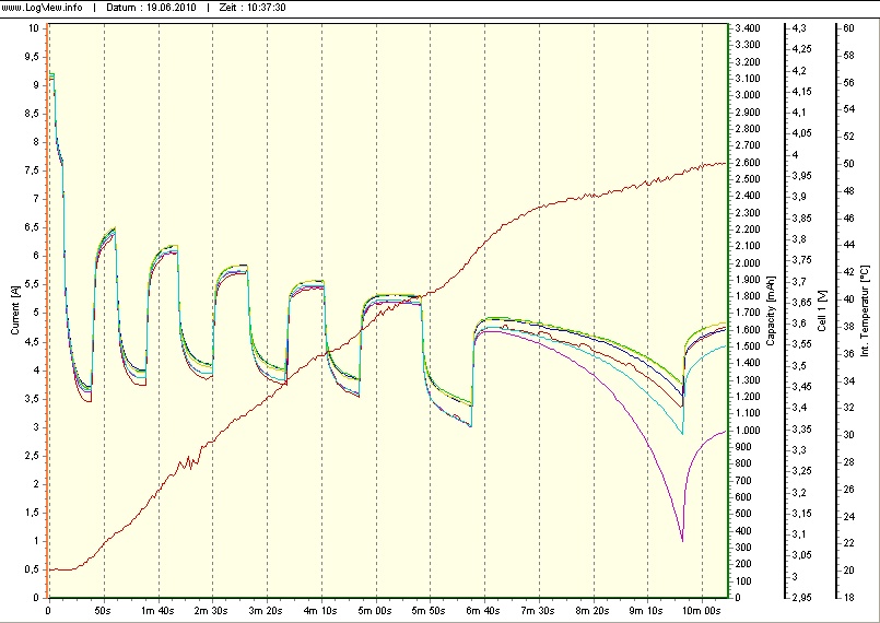

Einen Lipo darf man bis zur Entladeschlußspannugn entladen. In der Praxis heißt das : sobald EINE Zelle diesen Grenzwert ( meist 3.0 V ) erreicht MUSS die Stromentnahme beendet werden. Beim Heli hiese ds AuRo einleiten, denn der Antrieb muß dann abgeschaltet werden.
Daher hat man als Faustregel die Berechnungsgrundlage von 70 % bis max. 80 % zu Grunde gelegt, da nicht jeder Modellbauer unter Hochlast den Spannungsverlauf seiner Akkus ermitteln kann, und so ein gewisser Zell-Drift bei der Entladung genauso berücksichtigt wird, wie z.b. unvorhergesehenes Aussteuern von Windböen, was Leistung benötigt und sonst die Zellen bei der Verwendung bsi Leistungseinbruch schnell diese Entladeschluß-Spannung unterschreiten können, was die Schäden unwiderruflich schädigt.
Bei Einzelzellenüberwachung kann man sich am ehesten auf Meldesignale verlassen, wenn die Warnschwelle korrekt eingestellt werden kann. Ganz grob kann man sagen : ein Abregeln der Leistung bei 3,6 V / Zelle kann das schlimmste verhindern, man sollte sich aber nicht alleine darauf verlassen. Dann kommen noch gute 30 - 60 Sekunden Stromentnahme hinzu, in der die Spannung weiter abfällt, je nach Last schneller oder langsamer.
Auf keinen Fall würde ich mich auf Spannungsmessungen NACH dem Flug verlassen, die Unterschiede sind teils signifikant und ein Akku, der unter Leerlauf noch 3.7 V hat, kann schon bei 1 A Belastung auf unter 3.0 V einbrechen.
Ichhab hier leider nur nen Schnipsel eines Logs, das nicht auf dieses Sprungverhalten abzielte, aber schon erkennen läßt, das die Spannung mit em Abschalten der last sehr schnell wieder in höhere Wertebereiche ansteigt. Wenn man berücksichtigt, das es im angehängten Logfile nur wenige Sekunden sind, die zwischen Lastabschltung und Ende der Aufzeichnugn liegen, kann man sich schnell vorstellen, wie weit die Spannung nach der Landung un bis zum anklemmen des Akkus an einen Lader sich noch erändern kann.

Zu deinem Log: Die Spannungslinie ist die unterste (violette) Linie, oder? Die wo ganz zum Schluss den massiven Einschnitt hat?
#6 Re: Wie war das nochmal mit dem Entladen?
Nein, das Log zeigt den Verlauf der einzelnen Zellen eines Packs, die Gesamtspannung wurde nicht aufgezeichnet. Bei diesem Pack ging es um die Beurteilung der noch nutzbaren Kapazität, die durch die Zelle auf der Lila-Farbenen Kennlinie begrenzt wird. Die Rote aufsteigende Linie ist übrigens die Temperatur-Kennlinie. Kapazität und Strom wurden nicht aufgezeichnet, das Equipment habe ich noch nicht, um bei 30 A Dauerstromentladung eines 6s auch die Kapazität aufzuzeichnen. Kommt noch.......
( Die Kapazität wurde rechnerisch ermittelt und beim laden auf ca. 4% Genauiogkeit verifiziert )
( Ach ja : der Pack wurde wechselweise mit 10 A / 30 A belastet, daher die Spannungsspitzen und -Täler , bis die erste Zelle 3.1 V erreichte. Allein aufgrund der Reaktionszeit zum trennen der Last ist die Spannung bis auf ca. 3.05 V für die schwächste Zelle eingebrochen, deshalb sowas bei Experimenten im eigenen Hobbylabor unbedingt berücksichtigen ! )
