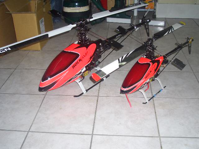

Hallo!
Habe einen 600 ESP aus der Super Combo aufgebaut und bin beim einstellen!
Im Normalmodus läuft alles, Heck steht schon ganz gut. Wenn ich umschalte auf HH Mode fängt das Heck minimal an zu pendeln!
Verändern der Emfindlichkeit brachte keine Besserung!
15er Ritzel mit 2.000/min Iddle 1 und 2.200 Iddle 2, 620 Heckservo !
In der Anleitung steht das der Anlenkpunkt bei 10mm sein sollte!
Habe jetzt schon mal versucht auf weniger zu gehen, 8 mm , immer noch das gleiche Problem!
Kenne das in der Art nur vom 250er wo ich schliesslich bei 4 oder 5mm eingehängt habe!
Hat jemand eine Erklärung für das Problem oder macht es bei dem "großen" eventuell sogar Sinn den Anlenkpunkt etwas zu vergrößern, sprich z.B. 12 mm ?!?
Vielen Dank, Uli

#12 Re: leichtes Heckpendeln beim 600 ESP mit GP 780
Hi!
Ein Traum in rot ....
Habe das Metallplättchen mit 2. original Align Gyro Pad verklebt, dann das DS 620 raus gehauen und Futaba 9254 mit 5,1V Regulator eingebaut!
Kein Unterschied, das Heck steht super und kein pendeln mehr !
GP 780 funktioniert bei mir.
Vielen Dank, Uli
Vielen Dank, Uli
- CIMG8935.JPG (82.61 KiB) 2978 mal betrachtet
