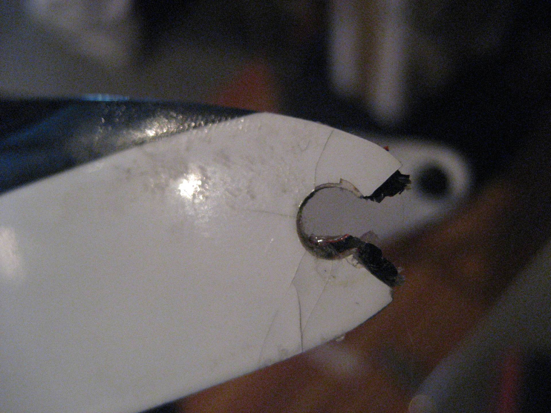

jemand ne idee, wie ich das flicken kann?

gestern bei nem funnel zu wenig pitch und zuviel roll, todesspirale in den mais...
der protos hat´s ohne schaden überlebt, nur die haube ist angeknackst...

Hm, am einfachsten wohl mit Tape ^^
Ka, ich würds wenns schnell und umsonst sein soll einfach mit Tape umwickeln und ein neues Loch reinstechen...

Unterlegscheibe oder besser was ähnliches aus Kunststoff mit passendem Lochmaß für den Haubenhalter von hinten festkleben?

meinste das hebt?
ich hab gestern n passendes stück von ner crash-haube abgeschnitten und dran geklebt, leider war der kleber wohl nicht der richtige und das stück ist bei der ersten belastungsprobe abgegangen.

Hike-O hat geschrieben:Unterlegscheibe oder besser was ähnliches aus Kunststoff mit passendem Lochmaß für den Haubenhalter von hinten festkleben?
Vielleicht ne etwas größere Unterlegscheibe (oder auch gar keine, kein Plan wie stabil das mit den Matten alleine wird) und dann etwas Glasfasermatte und Epoxy drumrum? Dürfte aber relativ fummelig werden in der Größe.

Außen nen breites Tape mit Überstand aufkleben. Innen die Haube aufrauen. Dann innen 2-3 Lagen Glas auflaminieren. Am besten mit Harz, zur Not geht auch Sekundenkleber. Aber der ist sehr spröde. Das Gewebe sollte ruhig ein wenig überstehen und innen abgestuft überlappen. Dann die Kontur auf Maß bringen und ein neues Loch für den Haubenhalter bohren. Dauert max. ne halbe Stunde plus Aushärtezeit.

ich würde es genau so wie egbert beschrieben hat machen. das hält und es reisst beim nächsten flug
die haube nicht in den rotor rein....

Mit dünnen Glasfaser Matten das gegestück von der Crash Haube einkleben mit 2 Komponenten Harz!!

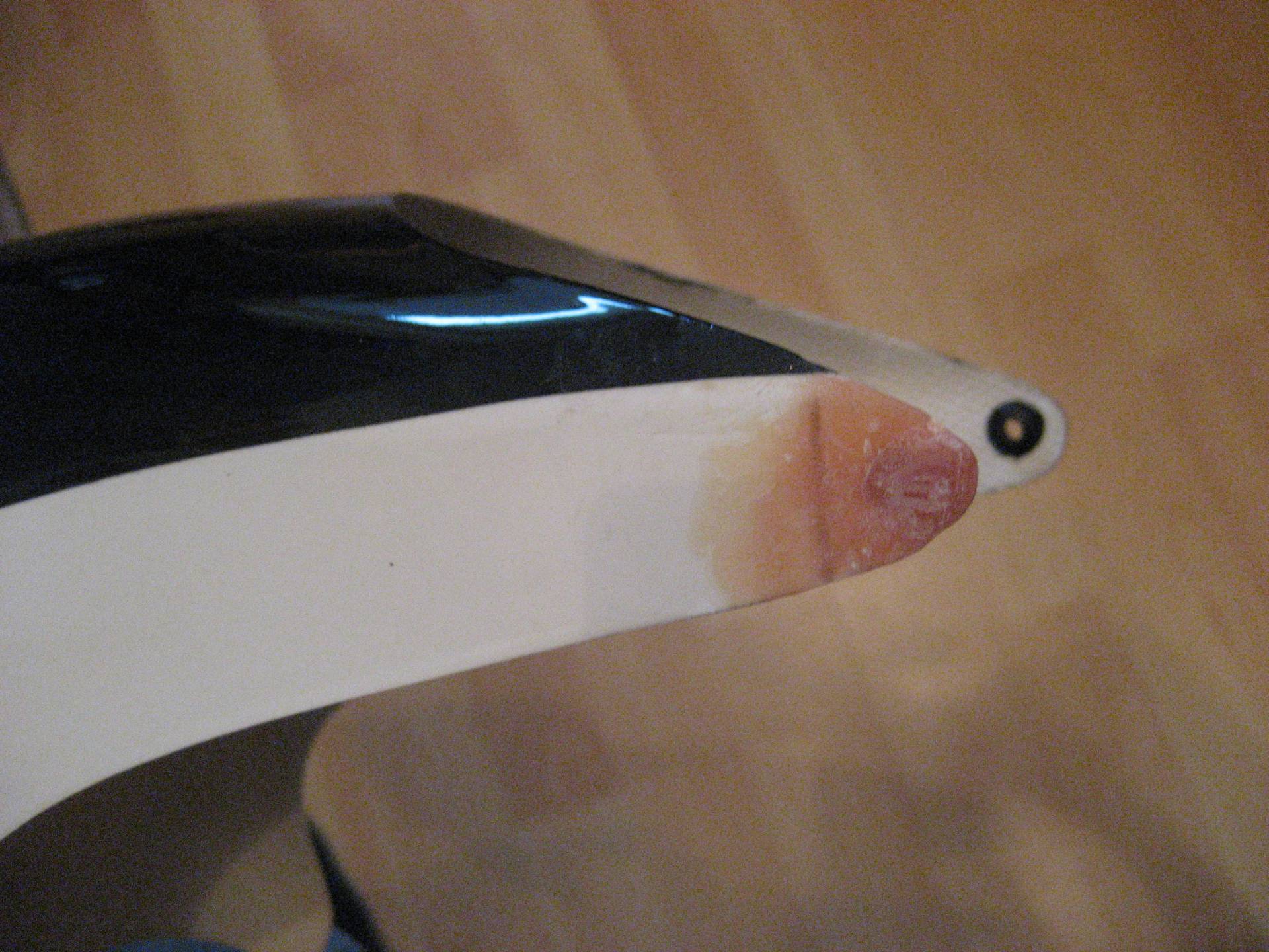

n kumpel war grad zufällig am rumpf verstärken.
hier das ergebnis:

Sieht nach Polyesterharz aus, ist an der stelle eigentlich nicht so günstig da zu spröde...
richtiger 24Std Laminierharz mit Glasmatte währe das optimum gewesen...

nem geschenkten gaul...
