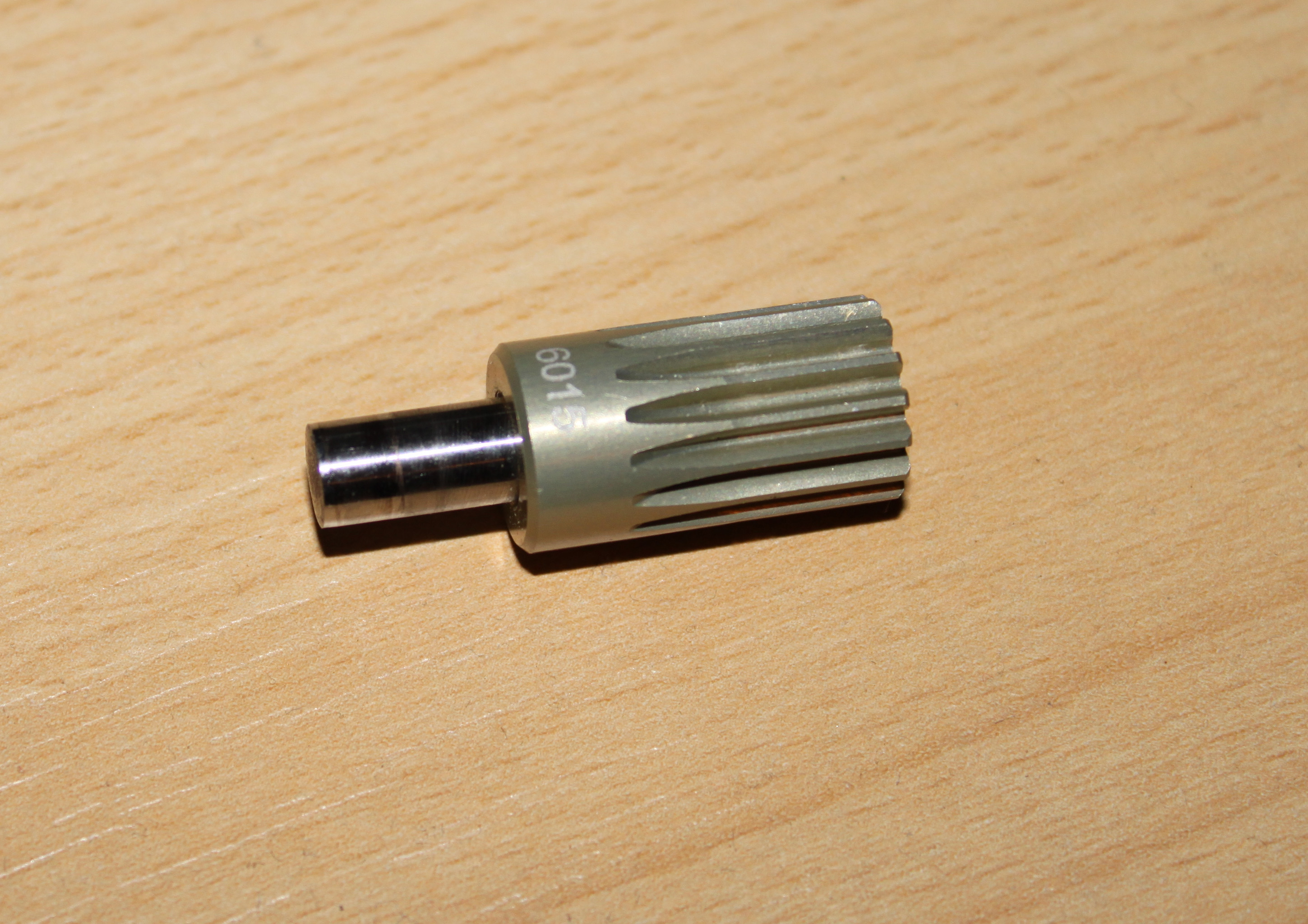

Drüber geschaut, dachte erst der AKku ist platt, dann habe ich das lockere Motorritzel entdeckt wolle es gerade abziehen damit ich es nicht verliere, hab mich noch geärgert weil ich das eigentlich richtig befestigt habe und siehe da, die ganze Motorwelle ist ab im Motor und das Aal Glatt wie vom Laser geschnitten.
Wie könnt Ihr Euch das erklären ? Hat sowas schonmal jemand erlebt ?

- welle.jpg (1.2 MiB) 1764 mal betrachtet

Ist das ritzelseitige Motorlager leichtgängig? Es sieht so aus, als ob die Welle Einlaufspuren vom Lager hat, die führen ggf. zu Kerbwirkung, was wiederum Rissbildung stark fördert. Durch das vom Getriebe verursachte Biegemoment in der Welle ist es dann nur eine Frage der Zeit, bis die Welle bricht.

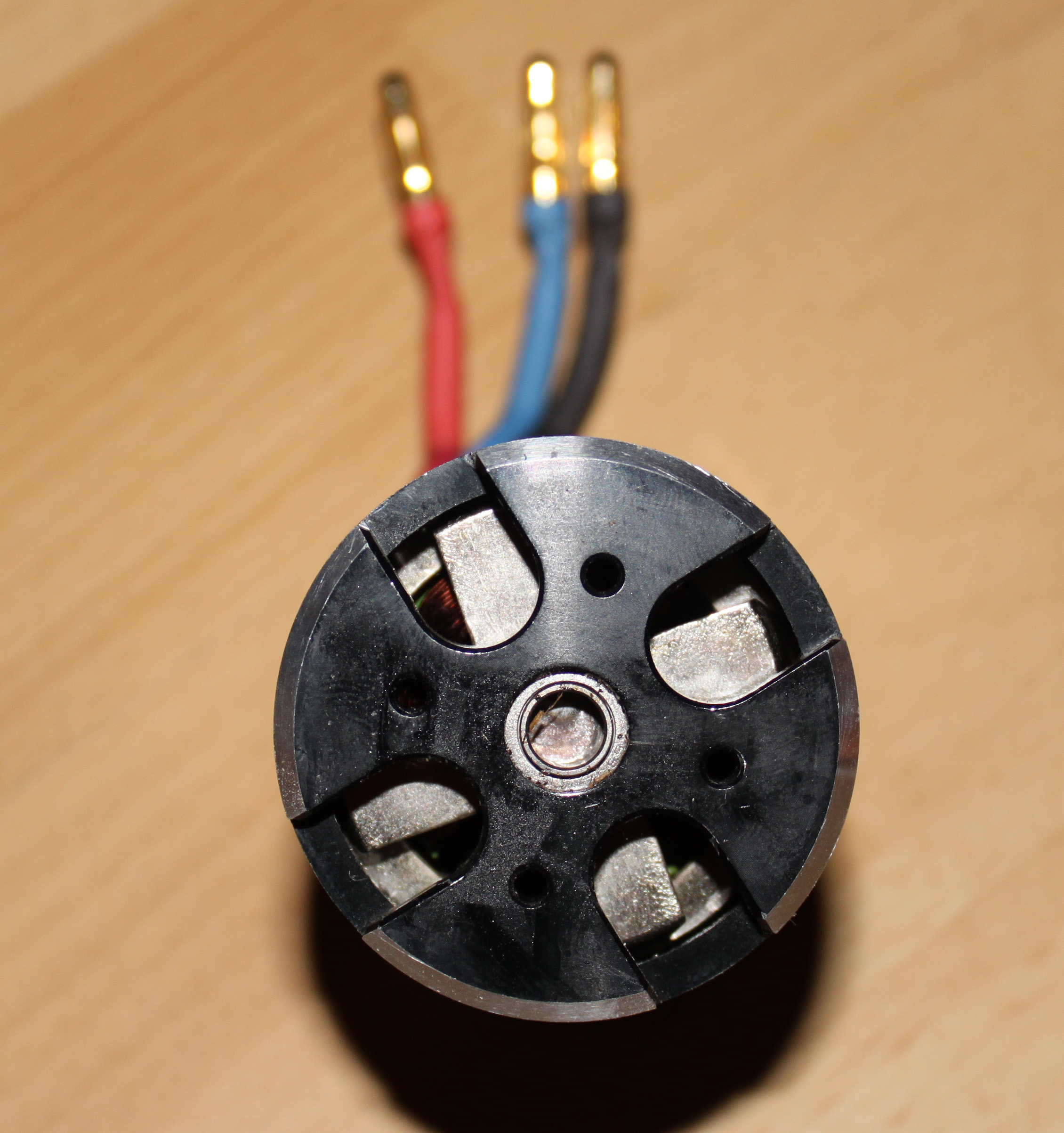

Armadillo hat geschrieben:Krass!Welcher Motor ist denn da drin?
Align RCM-BL650L
- motor.jpg (913.64 KiB) 1749 mal betrachtet

Verstehe Deine Frage nicht.Heling hat geschrieben:Ist das ritzelseitige Motorlager leichtgängig?
Der Untere Teil der Welle, steckt genau soweit in den Motor, scheint an einem Punkt punktiert mit dem Motor verbunden zu sein und hat sich dort gelöst.
#6 Re: Trex 600 ESP, Motorwelle defekt
Jeder Motor hat doch mindestens zwei Wellenlager: eins auf der Seite, wo das Ritzel angebracht wird, und eines auf der anderen Seite. Was ich meine, ob sich das Lager leicht drehen läßt. Es sieht nämlich so aus, als ob die Welle im Lager geschliffen hat.
Was meinst du mit punktiert? Das, was du da siehst, ist ein ganz klassisches Bruchbild.

#7 Re: Trex 600 ESP, Motorwelle defekt
Hab mich getäuscht, scheint doch da gebrochen zu sein. Der Motor läuft unter Gas nicht mehr. Kann also auch nicht mehr sagen ob da was schwergängig ist und aufschrauben geht nicht,
wenn ich ihn versuche einzuschicken.
Kann mir trotzdem nicht erklären wie das passiert, ritzel etc war immer alles OK, nie irgendwelche komischen Geräusche oder was auch immer.

#8 Re: Trex 600 ESP, Motorwelle defekt
Sag ich ja, das was wie eine Punktschweißung aussieht, ist eine ganz normale Bruchfläche mit Anriß, Dauerbruch und Gewaltbruch
Ursache könnte halt sein, daß das Lager doch ne Macke hat und etwas schwerer läuft und so die Welle im Lager geschliffen hat. Nach 120 Flügen ist der Motor eben nicht mehr neu.
