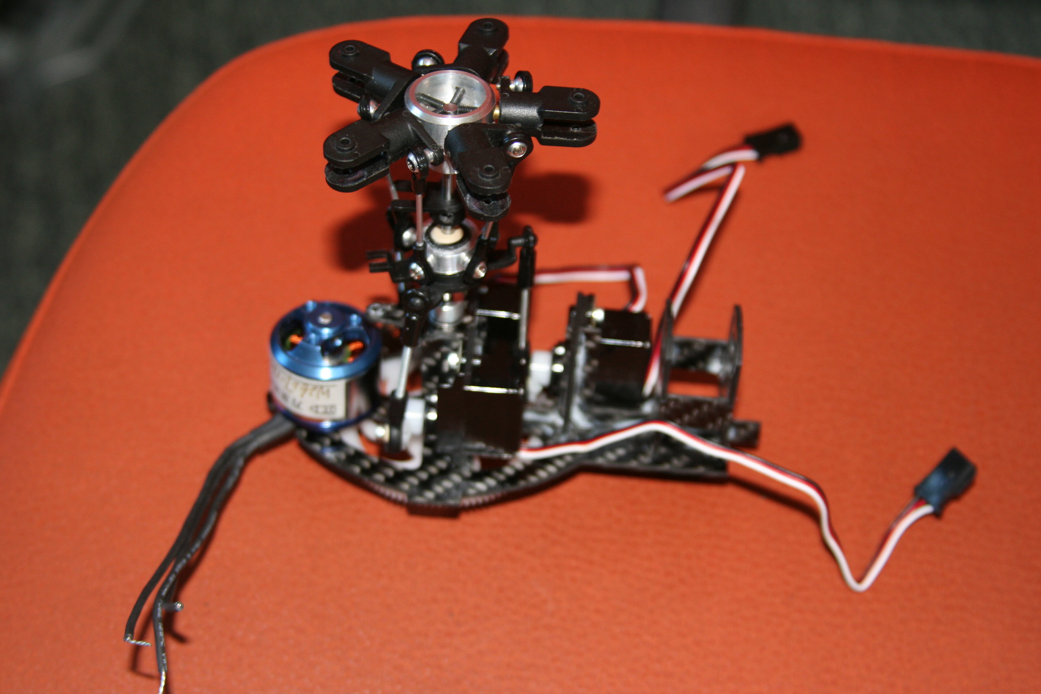

#2987 Re: MICROBEAST the little beast
Beitrag von yogi149 »
da ist meins aber früher und FBL ohne Stabi geflogen
Das ist von Mai 2007. :)

@Wilhelm:
Der ist aber schon brandneu! Und iwi....ja wie soll ich sagen....komisch! :lol:
FP mit Stabi, auch ne Idee. :mrgreen:
Aber ich finds gut, was WK da neuerdings macht.
Die probieren speziell bei den Kleinen aus, was geht,
dann kommen wieder die Freaks und tunen, dann
setzt WK das wieder um und so weiter.
jedenfalls haben die die Nano-Helis so weit gebracht
wie kein Anderer, das muss man einfach mal anerkennen. :)
@Yogi:
Sakra, des schaut guad aus! :D
Schön kompakt, kein Firlefanz, ne runde und leichte Sache.
Gefällt mir. :)
