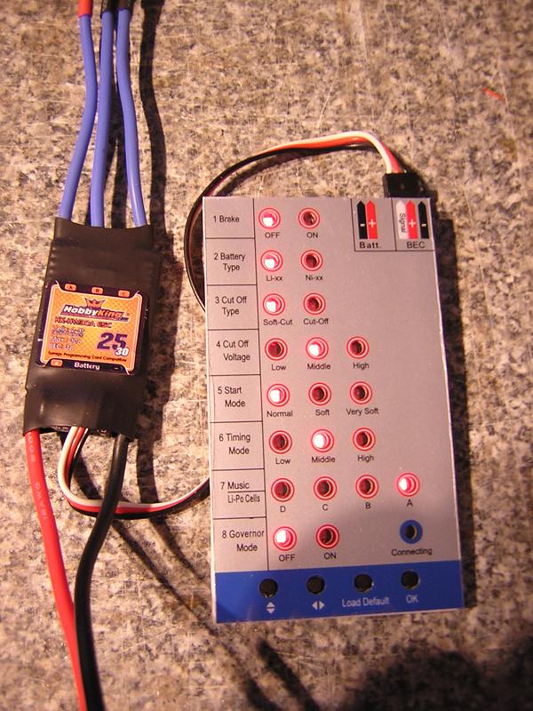

Servus zusammen, ich habe den unten abgebildeten 25A Hobby King Regler mit div. anderen Sachen gebraucht gekauft. Jetzt habe ich das Problem dass er mir bei 2S und 15-20 Amp. sofort mit der Leistung herunter geht, wobei die Akkus voll sind. Kann es sein dass der Regler auf 3S eingestellt ist? Welche Einstellungen muss ich mit der Prog Karte machen dass er auf 2S eingestellt ist?

kann eigentlich nur Punkt 7 sein...?

Voglberg hat geschrieben:Welche Einstellungen muss ich mit der Prog Karte machen dass er auf 2S eingestellt ist?
hi, das ist punkt 7 auf der card, und die steht eigentlich auf 2S. :oops:
stell den punkt 7 so ein, das alle LED´s aus sind, das ist dann der auto detect modus. :wink:
Voglberg hat geschrieben:dass er mir bei 2S und 15-20 Amp.
sind die ströme gemessen oder geschätzt? :wink:

Probiere mal die Abschaltspannung auf "low" runtersetzten, plus den Punkt 7.
Falls das nicht geht, im HK-Feedback zu den Regler findet sich auch die Problematik, und im HK-Downloadbereich findet sich ein Bild mit einer äußerst passenden Beschreibung: necessary to work with 2s

Danke für euere schnellen Antworten. Ich hab das mit Punkt 7 komplett durchgespielt, keine Veränderung. Auch mit der Abschaltung auf low. Ich vermute der Regler hat einen defekt.
Wenn einem noch was einfällt , ich bin für ( fast ) alles offen.

hast du den strom mal gemessen, nicht das er zu hoch ist und der regler mit recht runter regelt?! :roll:

Hab ich, ich hab extra eine kleine Luftschraube montiert dass der Motor nicht mehr als 15 Amp zieht. Trotzdem geht die Drehzahl nach 5 sec so deutlich runter dass es weder am Akku ( ist OK ) noch am hohen Strom liegen kann. Ich hab´s auch schon mit einem anderen Motor versucht. Mit meinen Roxxy Reglern habe ich bei gleichem Motor-Akku-LS das Problem nicht. Also bleibt nur der Regler.

wird dann wohl so sein. :|
noch ne frage, wie oft piep der motor/regler beim anstecken vom akku?
sollte eigentlich 2x piepen, für 2S erkennung.

Ja macht zwei Pieper.
