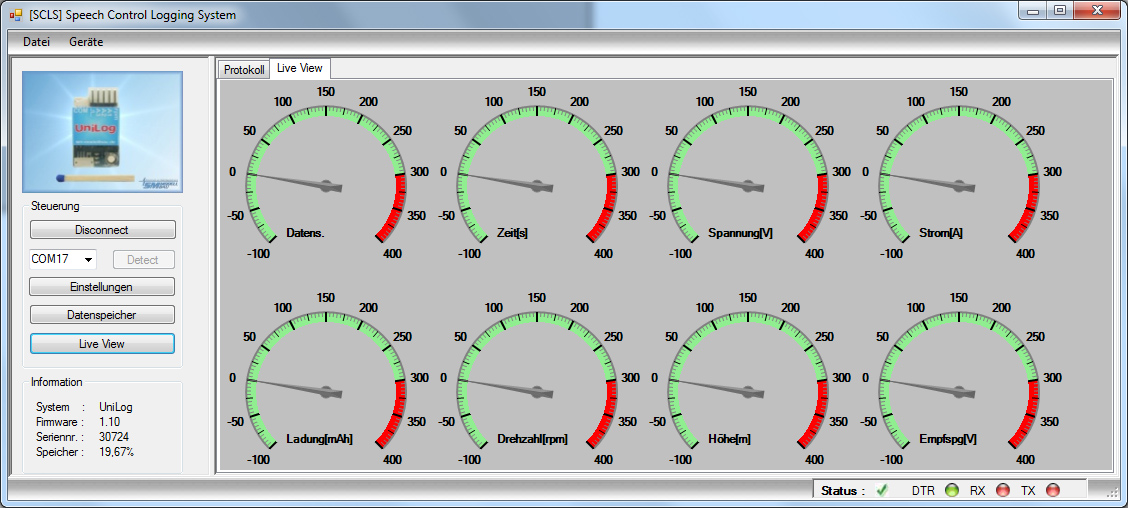

Hier mal eine Ansicht der Anwendung in einem frühen Stadium. Es soll ausser der sprachlichen Komponente auch visuell dargestellt werden.
Live View
Live View
cu
Andreas

Mataschke
Beiträge: 10112
#19 Re: Projekt : Sprachkontroll System für z.B. Unilog
Beitrag von Mataschke »
*sabber*
Bluetoothmodul rauskram :oops:
Unilog anschliess
Auf SW wart ;-)
grüße Michael

#22 Re: Projekt : Sprachkontroll System für z.B. Unilog
Beitrag von speedy »
Hmm, und die Tachos werden je nach Sprachbefehl auf die Videobrille projeziert ? ;)

#23 Re: Projekt : Sprachkontroll System für z.B. Unilog
Beitrag von af6767 »
Jepp, BT wird direkt an den Unilog oder jedes andere Gerät angeschlossen und mit Strom versorgt. Meins braucht nur eine Spannung von 3.3 Volt.
BT Modul sendet dann an das Netbook und da läuft dann die Software und ein Headset zur Sprachsteuerung ist angeschlossen.
cu
Andreas
