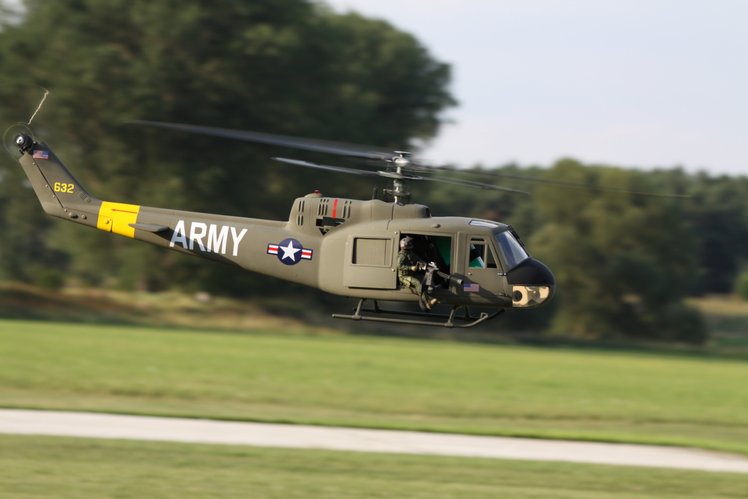

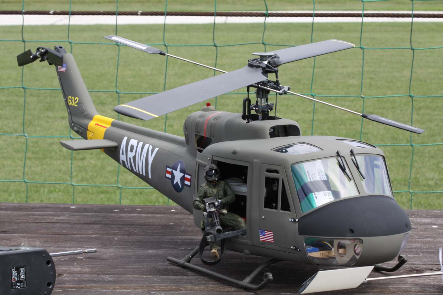

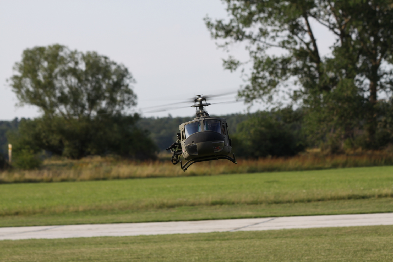

Hallo
Hier ein paar Bilder von meiner Bell UHD in beim Treffen in Blankenburg.

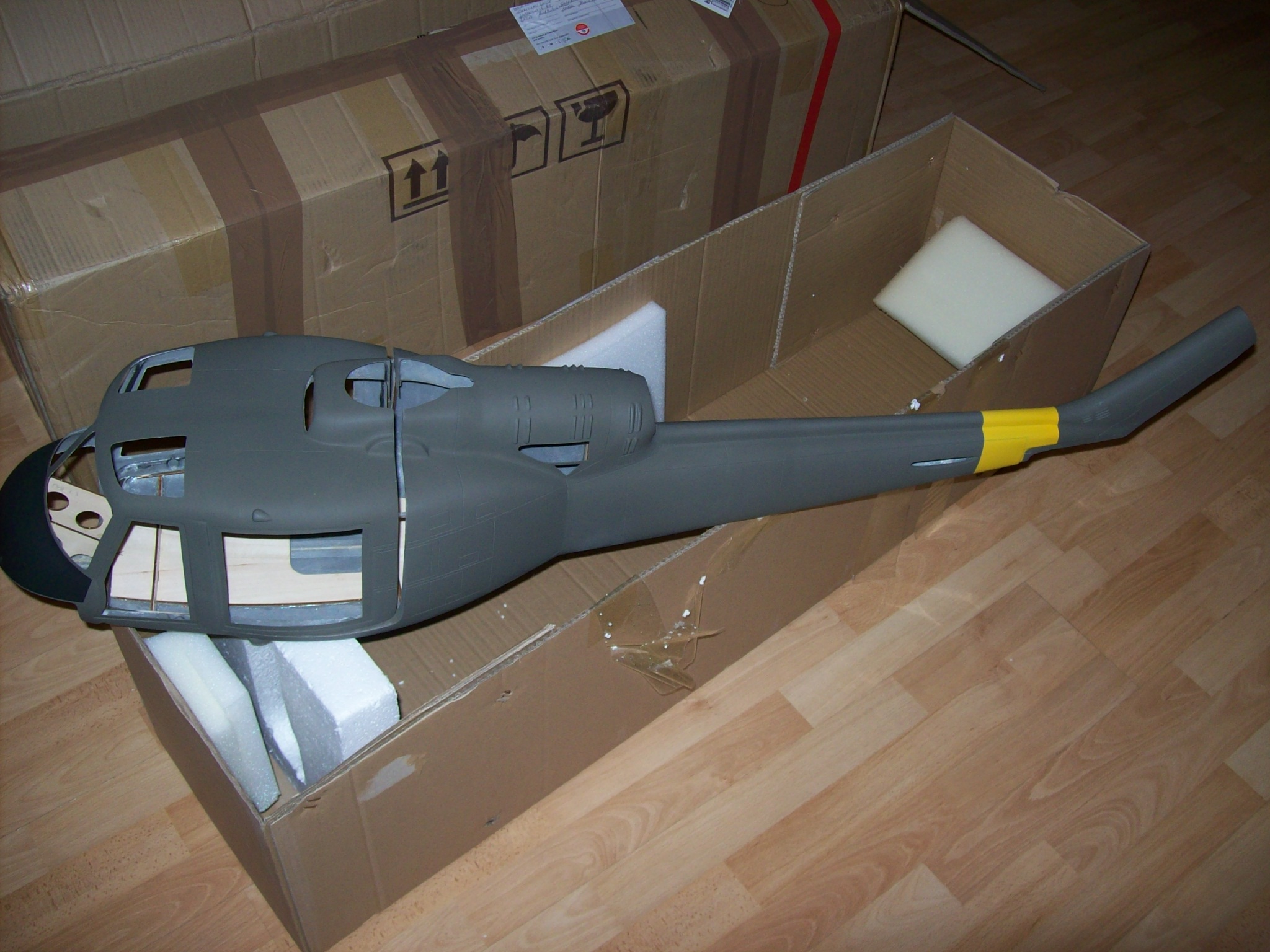

Waaaas ist das denn für nen UH1 Rumpf? Ich hab irgendwie damals gesucht und keinen in annehmbarer PReisklasse gefunden.

@Heli-Maniac: Glückwunsch, der sieht echt super aus!

Ähh- da ist ein Beast drin, aber keine mechanische Taumelscheibenverdrehung? Hab ich was verpasst?rex-freak hat geschrieben:Detailbild vom Kopf....kein Thema ^^

warum, wenn der Kopf so konstruiert ist das er 90° Vorlauf hat brauchts da nichts.
Ich fliege Vierblatt auch mit 3G ohne was zu verdrehen

Ein klares Jein. Du hast verpasst, dass Kalle Mitarbeiter bei Freakware ist. Da ist es naheliegend, dass er die TS-Verdrehung anpassen kann, weil ja schon Testversionen der Einstellsoftware existieren.Groucho hat geschrieben:Ähh- da ist ein Beast drin, aber keine mechanische Taumelscheibenverdrehung? Hab ich was verpasst?

Auf dem Bild ist die Anlenkung aber recht direkt, wenn ich das richtig sehe. Nickservo lenkt vorne/hinten an, Rollservo rechts/links.Heli Up hat geschrieben:warum, wenn der Kopf so konstruiert ist das er 90° Vorlauf hat brauchts da nichts.
Siehst du und genau deswegen habe ich gefragtecho.zulu hat geschrieben: Ein klares Jein. Du hast verpasst, dass Kalle Mitarbeiter bei Freakware ist. Da ist es naheliegend, dass er die TS-Verdrehung anpassen kann, weil ja schon Testversionen der Einstellsoftware existieren.

Heli-Maniac hat geschrieben:Hallo
Sorry aber das ist eine Bell 204 UH 1 B
Das ist eine UH1 D

Bei dem Vierblatt Kopf musst du die TS nicht virtuell verdrehen, deswegen nutzt Kalle auch ein Beast (auch wenn er bei FW arbeitet) nutzt er sogar die 1.xx Firmware und das geht mit dem Kopf super. Es kommt immer wieder die Frage auf warum den Kopf und nicht einen anderen. Dazu kann ich nur sagen weil er funktionier und zwar ohne Basteln (ist bisher wenn man ehrlich ist bei keinen anderen Kopf (500er Größe) auf`m Markt der Fall). Wir haben uns über ein Jahr (notgedrungen, denn wir sind Blatthersteller aber wenn wir Blätter haben und keinen Kopf dazu empfehlen können, ist das auch scheisse)mit dem Thema Köpfen beschäftigt und hatten alle bisher hier genannten Köpfe in verschieden Varianten (Prototypen 1 und 2 usw.) auf dem Tisch und versucht mit den Herstellern zusammen zu arbeiten, dabei hat sich erst rausgestellt wie sie arbeiten... Was schlussendlich dazu geführt hat, dann doch mit einem Lieferanten in Deutschland zusammen zu arbeiten. Es ist nunmal so das wir (grob gesagt deutschspachig) ein anderes Qualitätsdenken haben und das sieht man immer wieder, ob es bei unsern Blättern ist, div Mechaniken oder auch bei den Rümpfen. Aber Qualität hat halt auch ihren Preis.Ich bastel gerade wieder an einem Rumpf aus Asien (klar wa er günstig) und was soll ich sagen ich bekomme gerade wieder das Kotzen und wenn mir gerade der Hersteller übern weg laufen würde, würde ich ihm das Ding um die Ohren hauen. Aber wenn es dann fliegt hat man das wieder vergessen...
