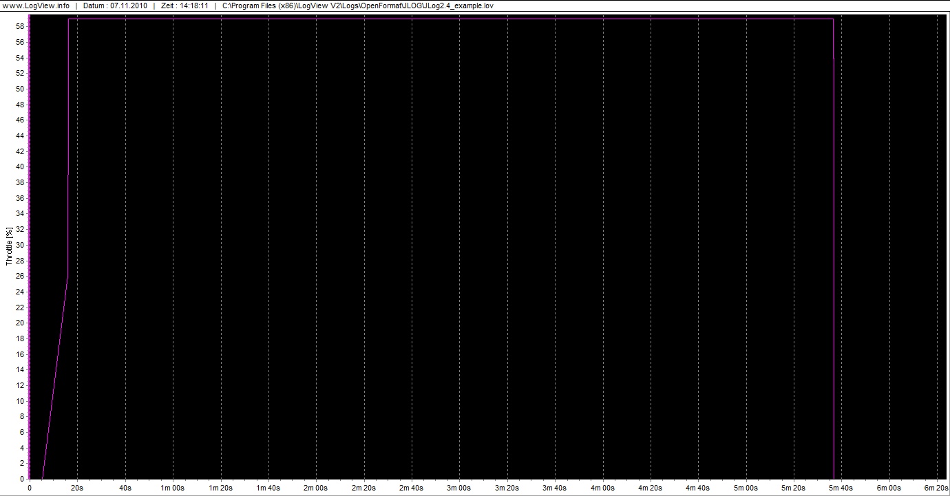

Hallo Tom,
kannst du mir bitte erklären warum die Darstellung der Regleröffnung manchmal "ausgefranst" ist und manchmal nicht?
Vielen Dank

Ist aber nicht "Regleröffnung" (das wäre dann "PWM"), ist "Gas".
Das "Verstehen" des Gasimpulses durch den zuständigen Prozessor im JIVE ist eben auch diskret in Schritten. Das "Ausgefranste" lässt die Impulslänge für den JIVE zwischen zwei benachbarten diskreten Werten pendeln.

Setzt das der JIVE auch so um, d.h. es würde auf Grund der pendelnden Gasgeraden auch die Drehzahl pendeln?dl7uae hat geschrieben:Das "Ausgefranste" lässt die Impulslänge für den JIVE zwischen zwei benachbarten diskreten Werten pendeln.

Zunächst noch mal: Das ist völlig normal. Jede digitale Signalverarbeitung kann so einen "Jitter" um 1 Digit bewirken, egal, was nun Messgröße ist, hier eben die Impulslänge, - der "Jitter" ist 1 Tick eines Counters in einem Timer des Prozessors, der letztendlich von einem Quarzoszillator getaktet ist.
Zu Deiner Frage: Ich weiß es nicht. Es ist aber ein Grundprinzip der Verarbeitung jedes digital gewonnen Stellwertes, dass nicht. Im Falle der Drehzahlregelung (Mode 4 oder 11) käme noch hinzu, dass der Regelkreis so was eh "wegintegriert".
Was Deine Grafik zeigt, habe ich schon oft in diesen Logs gesehen, und es hat mich nicht 1 Sekunde nervös gemacht.
