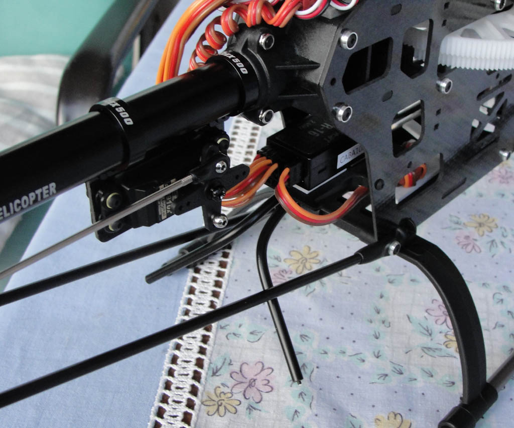

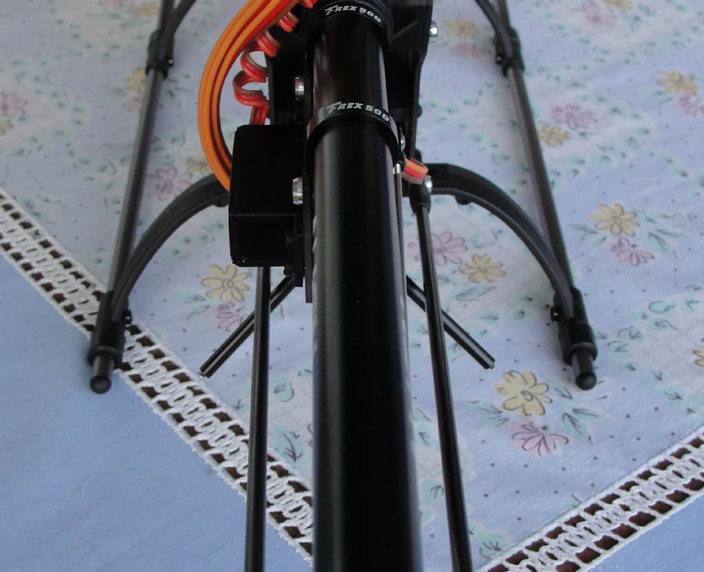

Hallo Leute
Hab gerade bei so schöne sonnige Wetter und -1° geflogen mit meine neue Anlage
Hab zuerst den Boden Reichweitetest gemacht aber nicht 50m weit nein ich habe den Test auf 80m erweitert und es geht alles bestens.
Ich habe 2 Flüge gemacht, beide Flüge sind ohne kleinste Mängel beende worden
Da ich davor auch die MX 16 35MHz mit SPCM Empfänger geflogen habe kann ich die beide Anlagen vergleichen.
Ich finde oder habe das Gefühl das es mit 2.4GHz etwas weicher oder geschmeidiger funktioniert.
Ich habe extra weit geflogen um zu sehen ob es Reichweite Probleme gibt, zum Glück gab es keinerlei Probleme was die Reichweite anbetrifft.
Der Heutige Test ist zu meiner vollsten Zufriedenheit ausgefallen
Die Anlage geht also einwandfrei, und wenn man bedenkt was die Anlage kostet ist es einfach genial und sicher.
Der Empfänger ist kleiner wie die von 35MHz anlagen.
Ich habe 2 Bilder angehängt um zu sehen wie ich die Antenne verlegt habe, da hatte ich etwas bedenken weil das meine erste Anlage mit 2.4GHz ist.
Das neue Servo von MKS DS8910A+ habe ich auch getestet, es ist einfach genial und um einiges besser als das Align DS520 es stoppt einfach sofort und es gibt keine nachpendeln wie bei dem Align DS520 womit ich nicht zufrieden war, jetzt ist es einfach traumhaft gut und stoppt super ohne Geräusche zu machen.
Bei Microbeast kann ich die Empfindlichkeit am Heck um 3 Lämpchen höher stellen und es hält sagenhaft gut ohne zu pendeln.
Bin Heute doppeltglücklich.
