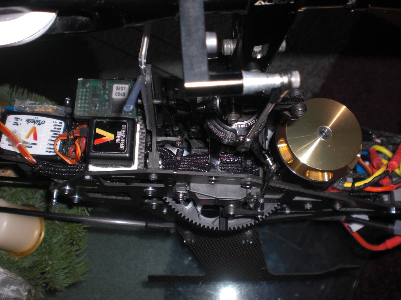

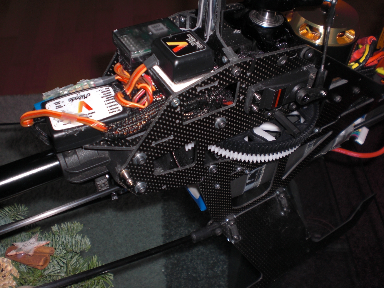

#34 Re: Elektrostatische Aufladungen trotz Starrantrieb?
Danke Eric,
ich stell aber nochmals Bilder hier rein:
- Kabelverlegung 2.JPG (765.27 KiB) 1126 mal betrachtet
- Kabelverlegung 1.JPG (853.96 KiB) 1126 mal betrachtet
- Kabelverlegung neu.JPG (760.25 KiB) 1127 mal betrachtet

Genau richtig, Messvorgang immernoch Plus vom Lipo mit dem Regler/UBEC verbinden und dann mit dme Multimeter zwischen Minus vom Lipo und der Servogehäuseunterseite die Spannugn messen.
Wenn ich den Stecker vom BLS 451 aus der Zentraleinheit ausstecke, dann liegt genau an dem Servo eben diese Spannugn von über 40 Volt nicht mehr an. Die Stecker vom UBEC habe ich dabei sowohl vom Empfänger, als auch von der Zentraleinheit ausgesteckt
Die Zentraleinheit ist eigentlich genau nach Anleitung und wie bei meinem Protos verkabelt. Eben die Padstecker von Aux und den Servos mit dem Empfänger und dann aben noch der Sensor, die Servos mit der Zentraleinheit. Vom BEC habe ich ein Stecker im R617 Empfänger drinnen und ein anderer im freien Kanal 4 von der Zentraleinheit. Beim testen habe ich aber eben diese Verbindung unterbrochen.
Kurz die Zentraleinheit hat NUR NOCH Verbindungen zu dem R 617 Empfänger.
OHA, gerade habe ich auch noch die Verbindung vom JIVE mit dem R 617 Empfänger getrennt. Dort habe ich aber die Plusleitung rausgenommen, da ich die ja auf Grund des UBEC nichtmehr bruache und siehe da ... KEINE SPANNUNG MEHR
Werde einmal die Plusleitung vom JIVE beim Regler selbst rausnehmen und nciht erst beim Empfänger. Vielleicht ist da der Hund begraben

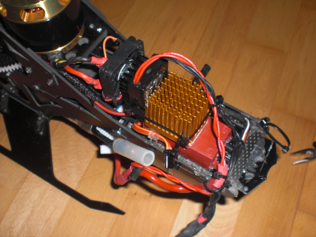

Schau Dir mal alle Leitungen an, die mit Kabelbindern irgendwo festgezurrt sind... ich hatte mir auf solch eine ARt schonmal ein Servokabel zerschnitten, ohne es gleich zu merken...
Zum Akkuanschluss (schwarzes Kabel mit Silikonisoliertülle im Vordergrund) die Frage: was ist das für ein heller Fleck auf dem Kabel? irgendwas gemustertes...
Ich glaube, das Beste wäre es, Du baust alles raus, und neu ein, verkabelst neu. Ohne Heisskleber bitte! (Kanten mit aufgklebtem Spritschlauch schützen, ansonsten weiter den Geflechtschlauch verwenden)
Dabei kannst Du den Kabelbaum neu, evtl. besser sortieren.
Mich wundert nur, dass nichts geraucht hat, bisher... Da lag ja wohl Akkuspannung auf dem Signalpin(gelb) der Servoleitungen...
Na, dann hast Du den Fehler ja quasi gefunden.Daniel Gonzalez hat geschrieben:OHA, gerade habe ich auch noch die Verbindung vom JIVE mit dem R 617 Empfänger getrennt. Dort habe ich aber die Plusleitung rausgenommen, da ich die ja auf Grund des UBEC nichtmehr bruache und siehe da ... KEINE SPANNUNG MEHR

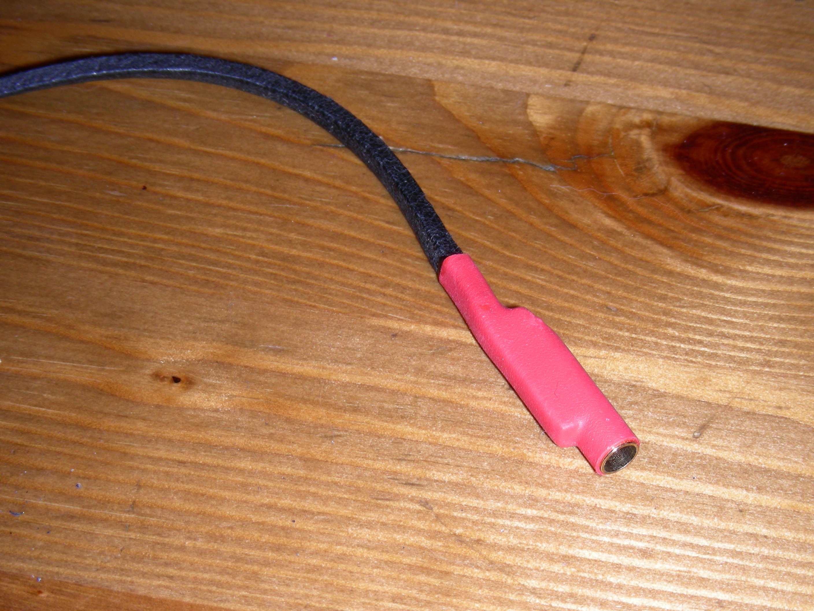

Dass Du da bislang anscheinend den einen Akkustecker blank herumliegen hattest, dieser dann die CFK-Haube, und diese dann das Servogehäuse berührt... das ist dann aber schon fast ein logisches Ergebnis, dass irgendwohin Ströme abfliessen.
Sei froh, dass keine der beteiligten Baugruppen Dir das übelnahm.
Der Akku darf ruhig mit einem Anschluss am Heli angeklemmt bleiben.
Den anderen musst Du allerdings irgendwie isolieren. Das sollte ein Grundsatz sein. Denn ein offener Anschluss verführt Mr. Murphy immer...
Ich hatte ja von meinem Blindstecker schon gesprochen:
Entweder eine ausgediente Buchse (ich habe am Akku-Plus den Stecker), oder ein Stück CFK-Rohr, das auf den Stecker passt, daran ein Stück Band mit CA kleben (etwas, das nicht leitfähig ist, ich hatte Lederriemen herumliegen) und das Gesamtpaket einschrumpfen.
Sieht dann so aus:
Da steht in diesem Sinne nichts "unter Spannung"
Du misst mit einem sehr hochohmigen Messgerät durch eine Widerstandskette (als die wir uns alle zwischengeschalteten Komponenten mal vorstellen dürfen), und erhältst natürlich Ub in der Anzeige...
Sieht dann so aus:

Hey, das ist eine super Idee, danke!!! Soetwas wird morgen angefertigt
#42 Re: Elektrostatische Aufladungen trotz Starrantrieb?
Auf unsere 6mm Stecker kommen einfach immer 4cm lange Stücke Aquarienschlauch, passt perfekt. Gibts auch denk ich für alle Steckergrößen. Alternativ kann man Spritschlauch verwenden.

nichts desto trotz würde es reichen, wenn Du nicht den Minuspol, sondern den Pluspol am Akku trennst. Dann kann es keine Masseverbindung über Vebraucher geben.
#44 Re: Elektrostatische Aufladungen trotz Starrantrieb?
Oder einfach beides Abstecken.
