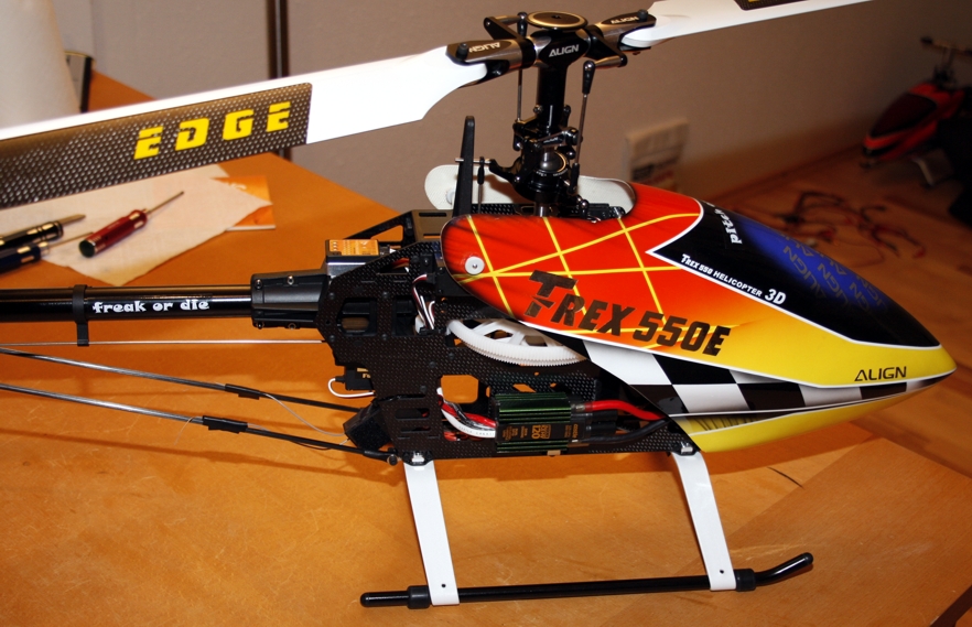

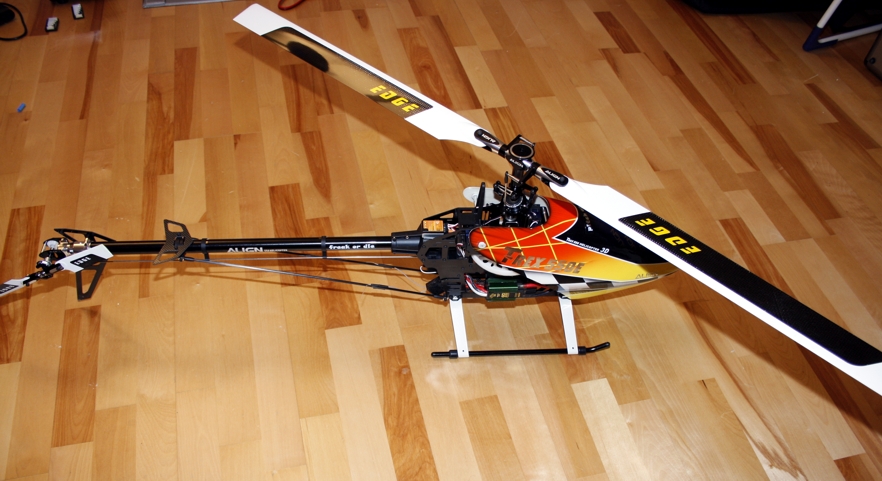

Chassis: T-Rex 550 3G
Motor: Scorpion 4025-890 an 8S
Ritzel: 16T

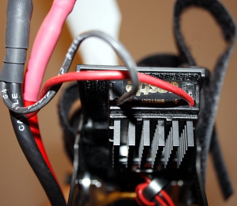

Regler: CC Phoenix ICE 120HV
BEC: CC BEC Pro
Akkus: Turnigy 3300 und 4000 30C 4S x 2 (8S)
Servos: DS610 und BLS254
Stabi: Microbeast
Blätter: 553 Edge FBL
Kardanwelle doppelt gelagert.
Drehzahlen: Von 2000 bis 2400
Abfluggewicht: Ca. 2800g mit 3300er 8S
Mit den 553er Edge ist der 550er gegenüber den Standard 520er Align Blättern nicht wiederzuerkennen.
Deutlich spontaner, spritziger, schneller, leichter am Knüppel.
Die Übersetzung ist rundum gesund.
Selbst bei wildem Geknüppel gehen die kurzzeitigen Stromspitzen nie über 90A.

Warum das dritte jpg nicht dargestellt wird wissen die Geier.
Oder vielleicht auch die Admins ? :idea:

Nice. Auf dem Heck hast du die Edge 92mm? Kommen die sich nicht ins Gehege mit den 553mm? Hab schon gelesen, das viele die Kombi 553mm Hauptrotorblätter und 90mm Align-HeRoBlätter für kritisch halten.
Bringt die doppelte Lagerung der Kardanwelle was?

enedhil hat geschrieben:Kommen die sich nicht ins Gehege mit den 553mm
Absolut kein Problem !
Genug Platz.
Doppelte Lagerung:
Wollte das Vibrieren der Heckfinne abstellen, ist mir aber trotz intensiver
Suche nach Vibrationen im Antrieb nicht ganz gelungen.
Hat aber keinen spürbar negativen Einfluss auf das Heckverhalten.
Finne scheint wohl einfach zu dünn zu sein.
Jetzt da das zweite Lager mal drin ist nehm ich's auch nicht mehr raus... :)
