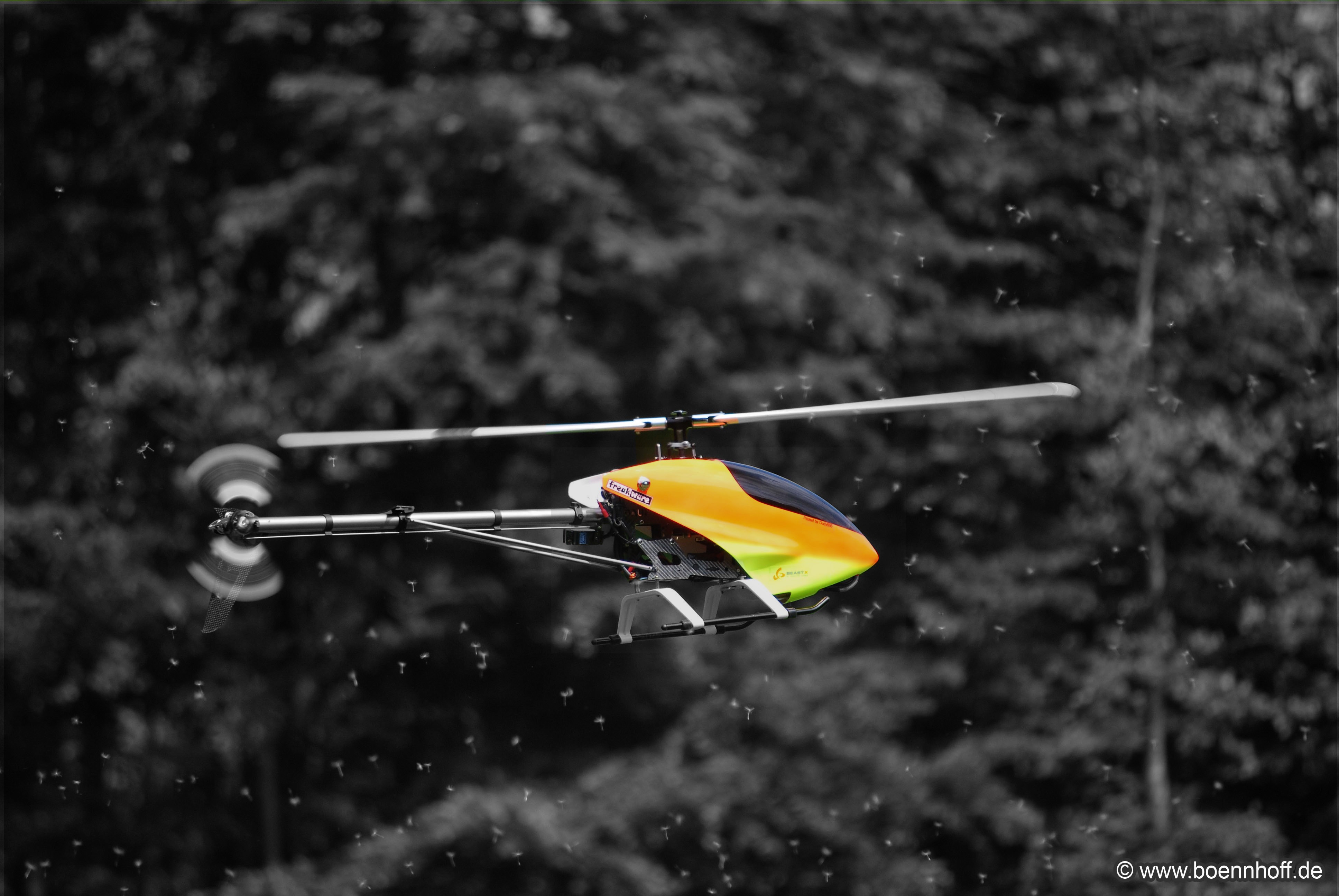

ich fliege den RJX-Kopf seit einem Jahr und bin damit absolut zufrieden.
Allerdings habe ich den Kopf vom Protos drauf. Der ist aber baugleich mit dem des T-Rex 500, nur die Arme der Taumelscheibenverdrehung sind beim RJX-Kopf vom Protos kürzer. Somit sitzen die absolut winkelig über der Taumelscheibe.
Die Gestänge habe ich auch dem normalen Anlenkungssatz des T-Rex 500 genommen. Die beiden längsten passen genau dafür.
Gruß Rainer

danke für die Ausführungen. Dann bin ich ja beruhigt. Rainer, schönes Bild mir den fliegenden "Hütchen" vonner Pusteblume..

nur die Arme an der Taumelscheibenverdrehsicherung sind kürzer beim Protos. Habe den damals bei Hurrican24.com bestellt und man war so freundlich mir beide Arme (Protos / T-Rex 500) zum probieren zu schicken. Wenn du das Foto vergrößerst kannst du gut sehen das die Arme im 90° Winkel stehen.
Wenn du dann noch die vier kleinen Messinghülsen unter den Kugelköpfen des oberen Taumelscheibenrings wegnimmst, passt es genau mit der Geometrie z.b. fürs BEAST.
