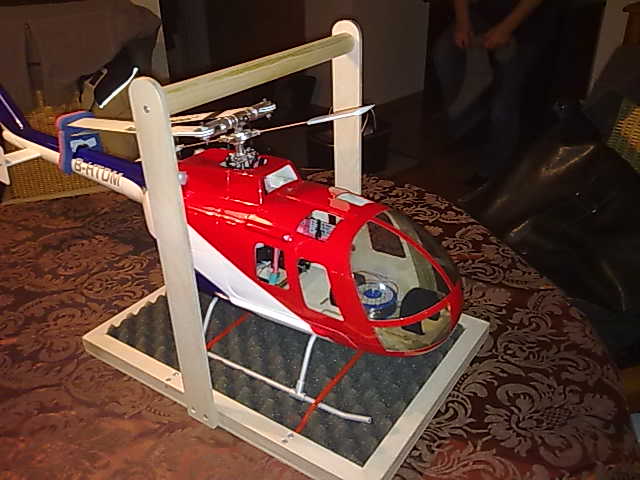

Hallo, da ich gerade meinen Mini Titan in einen Rumpf von Heli-Artist einpflanze (BO 105 Red Bull) möchte ich Euch, weil ich mit dem Heli zur Zeit zwischen meiner Werkstatt und zu Hause pendel, einen Tipp zum Transport geben. Abgesehen davon das ich Tischlermeister bin und über eine Werkstatt verfüge, denke ich das sich jeder der gerne bastelt, so eine Transporthilfe schnell selber zusammen bauen kann.
Grundplatte 3mm Sperrholz (280 x 395mm) für 450er Helis.
Darauf Multiplexleisten 18mm dick x 20mm breit rechteckig (in Form eines Bilderahmens) verleimt.
Füllung Schaumstoff Pyramidenförmig anthrazit (gängige Kofferausstattung).
Senkrechte Träger 350mm lang x 38mm breit x 8mm dick.
Stange zum Tragen rund 280mm lang x 20mm Durchmesser
Gummischlauch 5mm Durchmesser hier in Rot, linke seite eingebohrt und verschraubt, gegenüberliegend 2mm durchbohrt und mit
Metallstift versehen, der wiederum nach Spannen des Gummis in der gegenüberliegenden Seite in ausgefräßter Nut festhält.
Detailfoto nach Bedarf möglich.
Auf dem Foto Bo 105 red Bull ohne Decals, ohne Alu- Heckgetriebe für 12mm Heckrohr, ohne Umlenkung für höher gelegtes Heck, usw.
