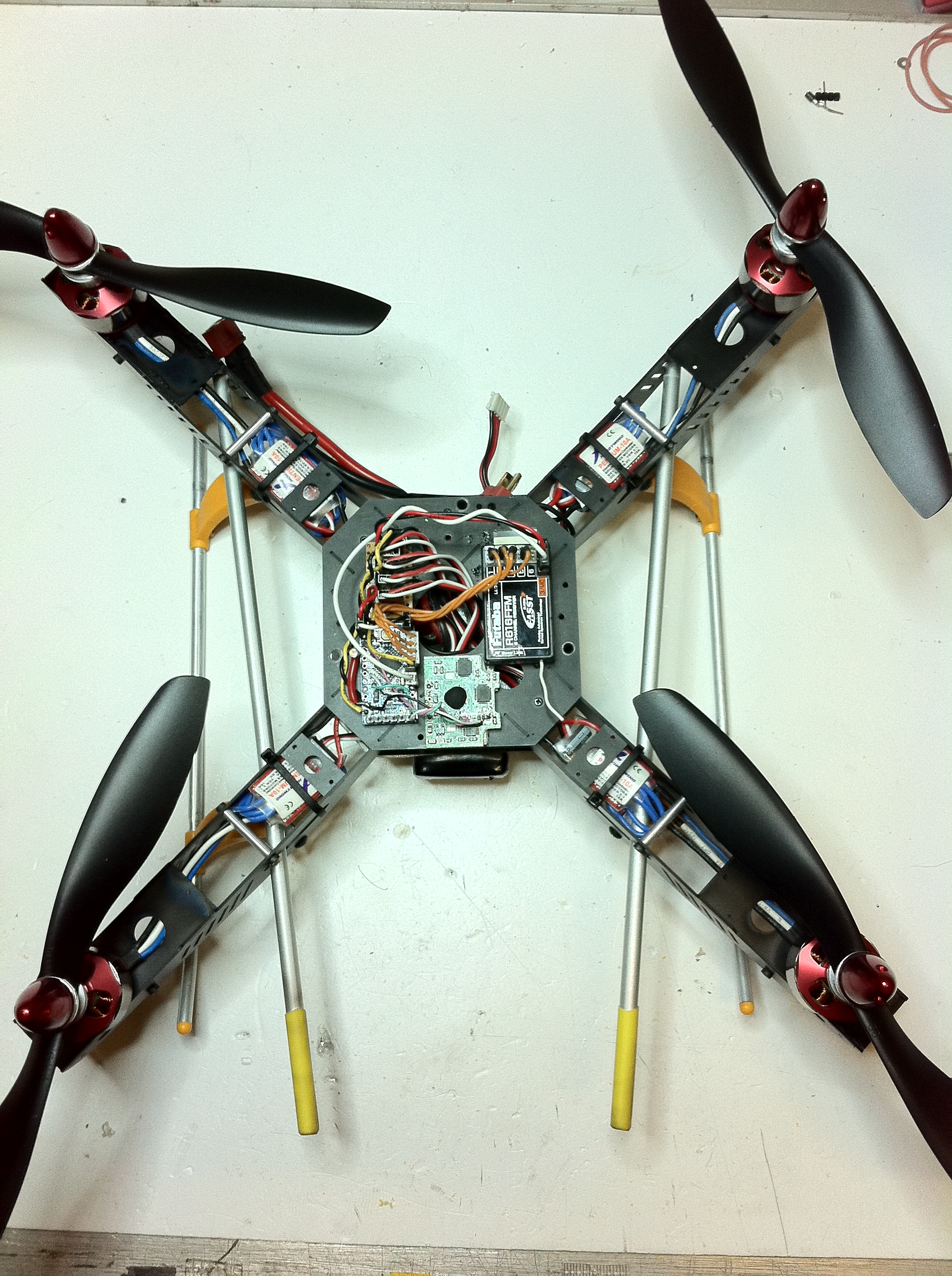

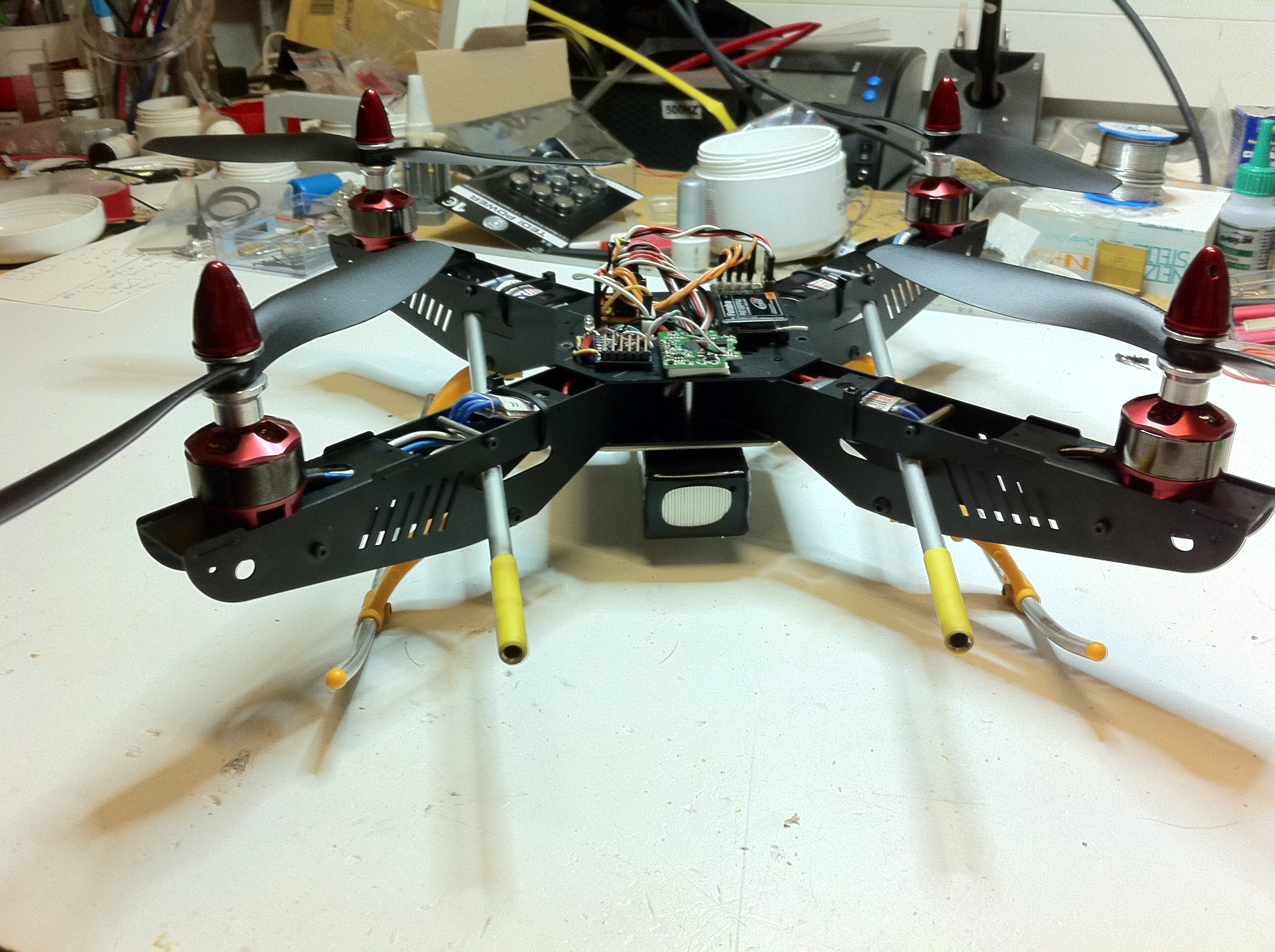

#200 Re: Der WII-Copter ( Selbstbau-Projekt )
Söderle........ gestern die WiiConfig 1.15 mit dem zugehörigen Sketch installiert und heute "Testflug" im Hof gehabt. Erster Eindruck : der Copter liegt vom Start weg etwas ruhiger in der Luft, obwohl die Parameter identisch sind. Gieren ist präziser, zumindest hatte es den Eindruck, erstes Test-Abheben im Flug war auch möglich, ohne das der Copter irgendwohin wegwollte. Das scharfschalten ohne Motor-Grunddrehzahl gefällt mir sehr gut, sehr sinnvoll vor allem bei den Einstellarbeiten, das erspart die Arbeit die Props runterzunehmen, wenn man die Gear-Einstellungen durchführen will.
Danach war dann noch etwas Zeit für die Optik, Räder vom Gaui-Frame runter und ein ausrangiertes MT-Landegestell von Microheli.com umgemodelt.
Die Alustangen sind nur zum testen eingeklemmt ( Lageerkennung, evtl. später als Basis für nen Cam-Träger, mal schaun - vielleicht verticker ich den Frame auch, je nachdem was mich als nächstes animiert..... )
Alles in allem recht unspektakulär, weil eben ein Fox & Foxy Frame - aber da er den test bestanden hat kann ich ja jetzt was eigenes zimmern :D

#201 Re: Der WII-Copter ( Selbstbau-Projekt )
Beitrag von -Didi- »
Hast das Teil mal flugfertig auf die Waage gestellt?
#202 Re: Der WII-Copter ( Selbstbau-Projekt )
jo, aber noch nicht mit dem neuen LG. Mache ich morgen mal. Das schwerste ist der Akku, zumindest merkt man die 190 gr. bein anheben sehr deutlich, man meint es macht 50% aus. Aber das kann ich morgen genau sagen. Der Frame ist ja recht klein, das Material recht dünn, das schwerste an der mechanik sind die Motoren.
