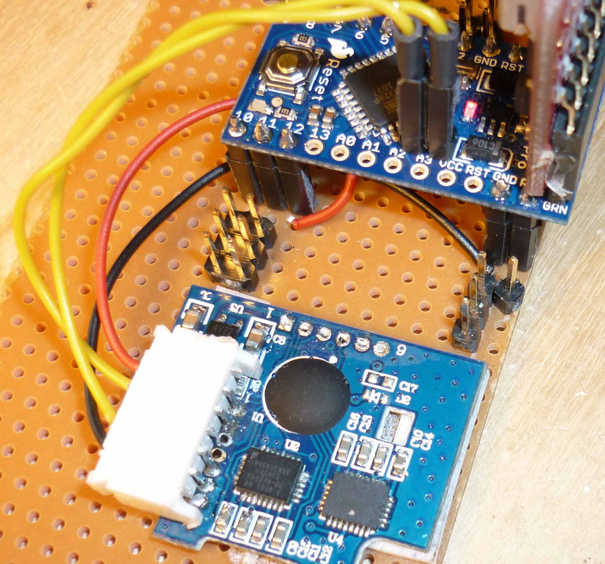

Tombson hat geschrieben:bin zwar auch nur ein Laie, aber ich glaube, dass man den Reset Knopf auf dem Arduino gar nicht drücken sollte, nachdem die Software auf dem Board ist. Aus welchem Grund hast Du den gedrückt?
Bei einem Controller sollte das Drücken des Resetknopfes eigentlich dasselbe verursachen, wie wenn man diesen von der Spannung nimmt. Ist bei mir ja auch der selbe Effekt. Mache dieses ja auch nur, um alles auszuprobieren, um dem Fehler näher zukommen.
Tombson hat geschrieben:Könntest Deine Verkabelung des WM+ mal hier Posten? Dann könnten Dir die Leute hier sicher sagen, ob es richtig oder falsch ist.
s.u. hoffentlich einigermaßen zu erkennen. Wobei KOmmunikation klappt ja, halt nur nicht immer... :oops:
Tombson hat geschrieben:mit der Diode bei der 12er Leitung
Hatte ich auch schon dazwischen. Ohne habe ich 3,9V am Pin 12. Werde jetzt aber nochmals versuchen (Verzweiflungstat... :mrgreen: )

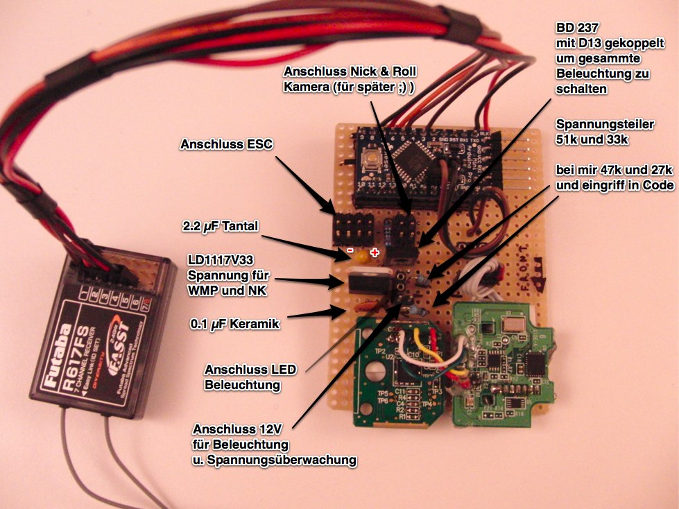

Wollt euch auch mal kurz von meinem Zwischenstand berichten.
Elektronische Komponenten alle vorhanden (bis auf einen derzeit defekten Regler) und ich hab mir mal ein Board zusammengeschustert :D
Vielen dank an alle die hier so Fleißig hinweise sammeln, das macht das suchen nach Lösungen viel einfacher.
Um dem Problem mit den 5V vs. 3,3V gleich von vornherein aus dem Weg zu gehen hab ich einen Spannungsregler LD1117V33 (gut ist vielleicht etwas over-kill) und 4,7k pullups verbaut , damit der auch wirklich 5V bekommt wird mein Arduino nicht über RAW sondern über VCC mit den 5Volt des ESC gespeist (das Bec liefert angeblich bis zu 2A einen wert den ich mit Arduino plus Beleuchtung eher nicht zusammenbekommen werde ;) )
das Nunchuck Board wurde gekürzt und funktioniert einwandfrei (sowohl wmp als auch nk Originalteile)
und weil Fotos viel anschaulicher sind....

Hi Chris (dynai)
Schaut doch super aus !!!! LED 13 und somit deine Beleuchtung geht eh immer an wenn du scharfschaltest, daher kannste sie an den accu Klemmen, jedoch siehst du so ob dein copter scharf ist :D oder hab ich was falsch verstanden.
Calli sorry, hatte überlesen das du keinen Frame kaufen willst. Zwei CDs sollten Stabilität geben.

dynai
Beiträge: 872
Registriert: 15.01.2006 20:27:51
Wohnort: Esslingen u. Langen bei Bregenz
#716 Re: Der WII-Copter ( Selbstbau-Projekt )
Beitrag von dynai »
Korrekt Nico,
Copter Aus oder "Standby" -> Licht AUS, Copter-Armed -> Licht AN :)

#717 Re: Der WII-Copter ( Selbstbau-Projekt )
hm.... um ehrlich zu sein hätte ich mri den Aufwand mit der Transistorstufe an Pin 13 nicht gemacht. Der eine Stecker bringt mich nicht um, und wenn ich ohen Beleuchtung fliegen will, bleitb er ab - mach das mal über Pin 13, da bleitb dir nur den Copter "unarmed" zu lassen ;)
Dann lieber über nen freien Kanal definiert, man braucht doch eh nur max. 5, d.h. es bleiben 1 - 2 auf jeden Fall frei - genug um die Beleuchtung eleganter zu schalten, vor allem unabhängig ;)
Und wenn man den Arduino dazwischenhat kann man sich auch gleihc noch nette Licht-Effekte reinproggen - ist ja noch genug Kapazität frei :D

#718 Re: Der WII-Copter ( Selbstbau-Projekt )
Beitrag von dynai »
Naja, noch genug frei....
Pin 8 ist ja schon für den Buzzer verplant bleiben noch Pin 0 und 1 (über die auch RX und TX laufen) oder hab ich da was falsch mit gezählt?
gut über eine I2C Porterweiterung wärs natürlich auch möglich....
ich hab übrigens ne buchse vorgesehen für die LEDs kann das ganze also auch umgehen
Gruß Chris
