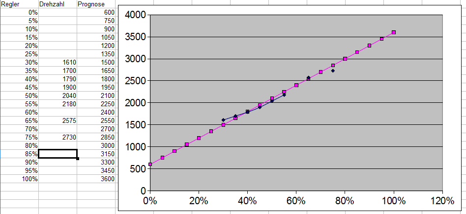

Hier mal meine gemessenen Drehzahlen und zugehörigen Regleröffnungen bei meinem Protos mit dem Hacker X70 SB Pro als Regler. Die blauen Punkte sind die gemessenen Drehzahlen und die pinkfarbenen entsprechen meiner Berechnung.

Dank an Egbert für die Drehzahlkurve. Das die reale Drehzahl von der Theorie bei höher werdenden Drehzahlen nach unten abweicht ist sicherlich logisch. Die Blätter haben ja mehr Gegenwind. :mrgreen: :mrgreen:
Aber diese Kurve zeigt wie der Regler arbeitet.
Wir werden die genaue Drehzahl nochmal messen und dementsprechend einstellen.
