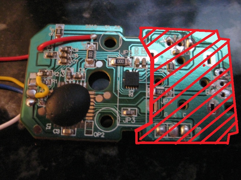

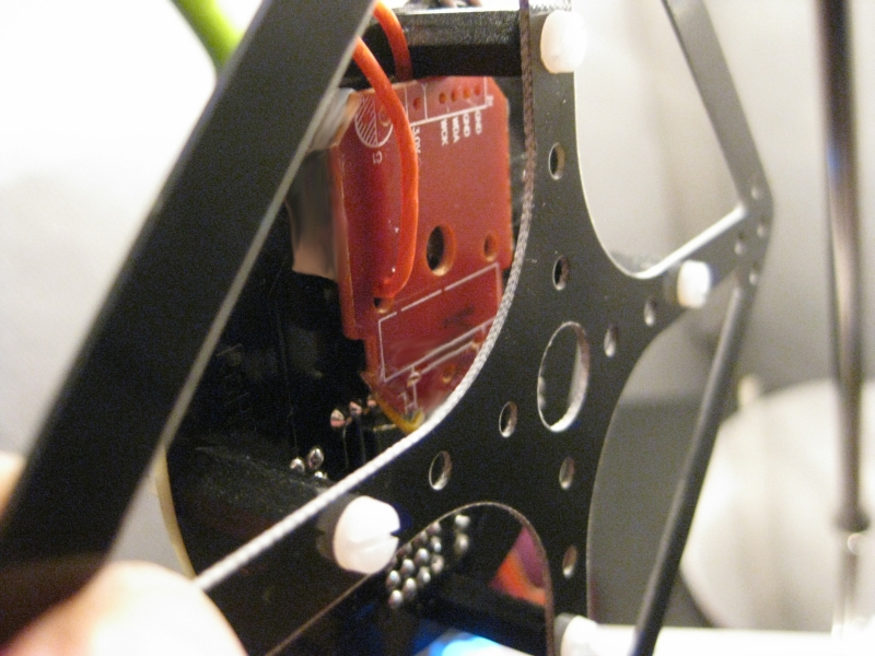

Du kannst ihn genauso verbauen wie auf Deinem Foto.
Zusätzlich kannst Du ihn noch hier "halbieren", den Teil mit dem Joystick brauchst Du nicht und spart Platz.

nicci hat geschrieben:Zusätzlich kannst Du ihn noch hier "halbieren", den Teil mit dem Joystick brauchst Du nicht und spart Platz.
Vorsicht, geht nicht bei allen Clones.

calli hat geschrieben:
Carsten
OK Danke, wußte ich bis dato auch nicht. Hab einen original NK + WMP drin.
Nicci

nicci hat geschrieben:Du kannst ihn genauso verbauen wie auf Deinem Foto.
Danke. Gut gelöst von dir. Ich werde zuerst den NK noch ganz behalten..

Die NC Platine habe ich auch halbiert nur ich musste einige lötbrücken machen bis sie wieder funktionierte.

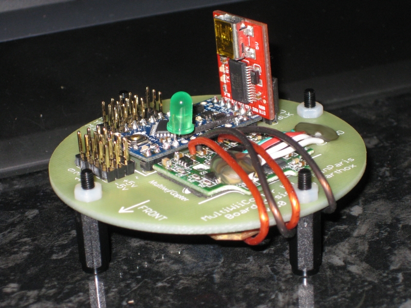

Schöne Bilder Jungs!
Wo ich gerade die Leuchtdiode im letzten Bild sehe....hat der Arduino auch noch Anschlüsse für Positionslichter? Mein X-BL hat das serienmäßig und es kann über die Leuchtdioden auch ein "Fehlercode" angezeigt werden....Oder muss man ein Beleuchtungsmodul draufsetzen?
@nicci: Dein Warthox-Board ist beschriftet? Komisch, meins nicht.

Evo2racer hat geschrieben:@nicci: Dein Warthox-Board ist beschriftet? Komisch, meins nicht.
Das ist das Commercial von MultiWiiCopter.com das ist Professionell beschriftet :-)

Mataschke hat geschrieben:
und das Beste ist!
die FTDI anschlüsse sind falsch beschriftet :mrgreen:
