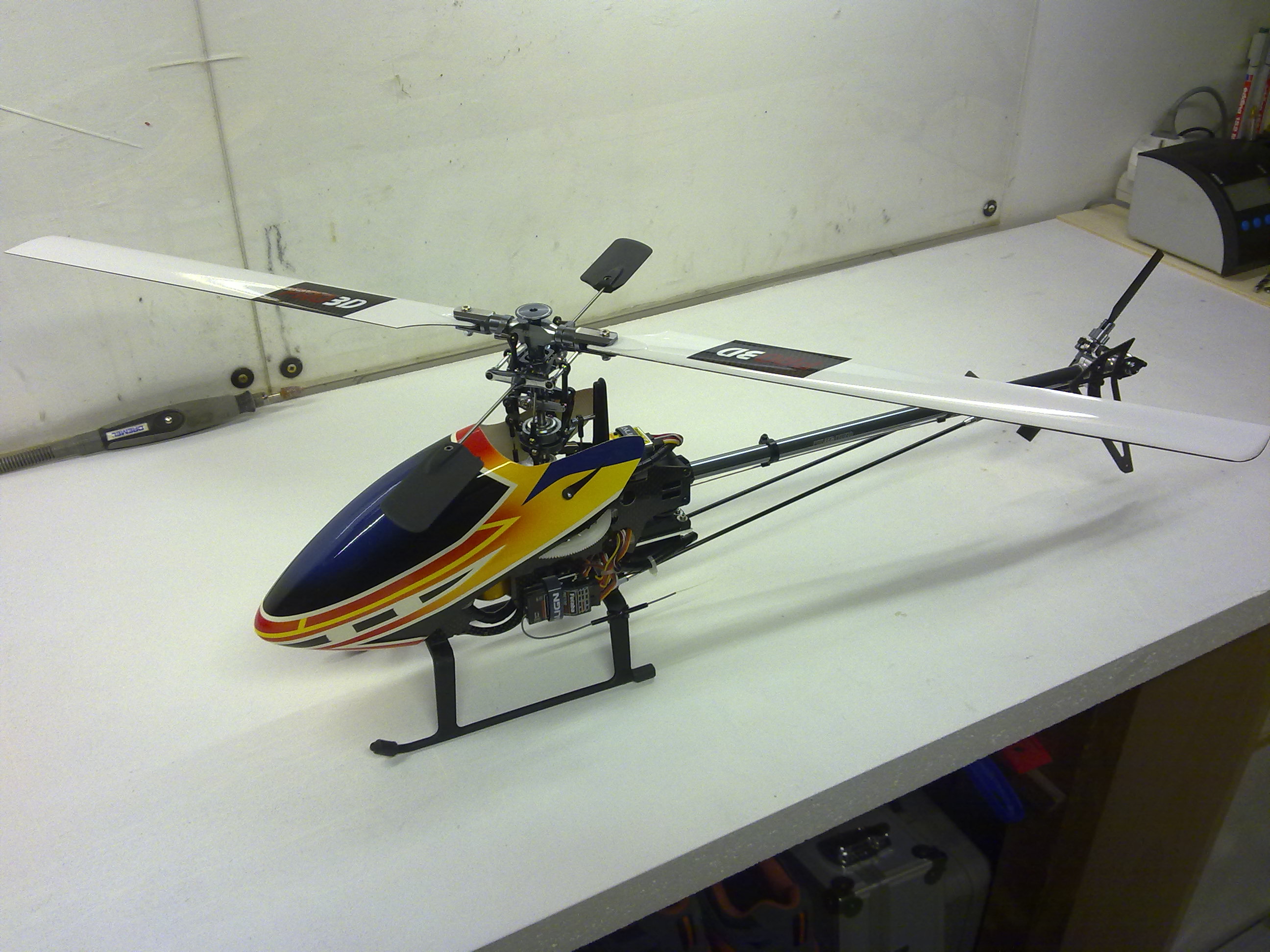

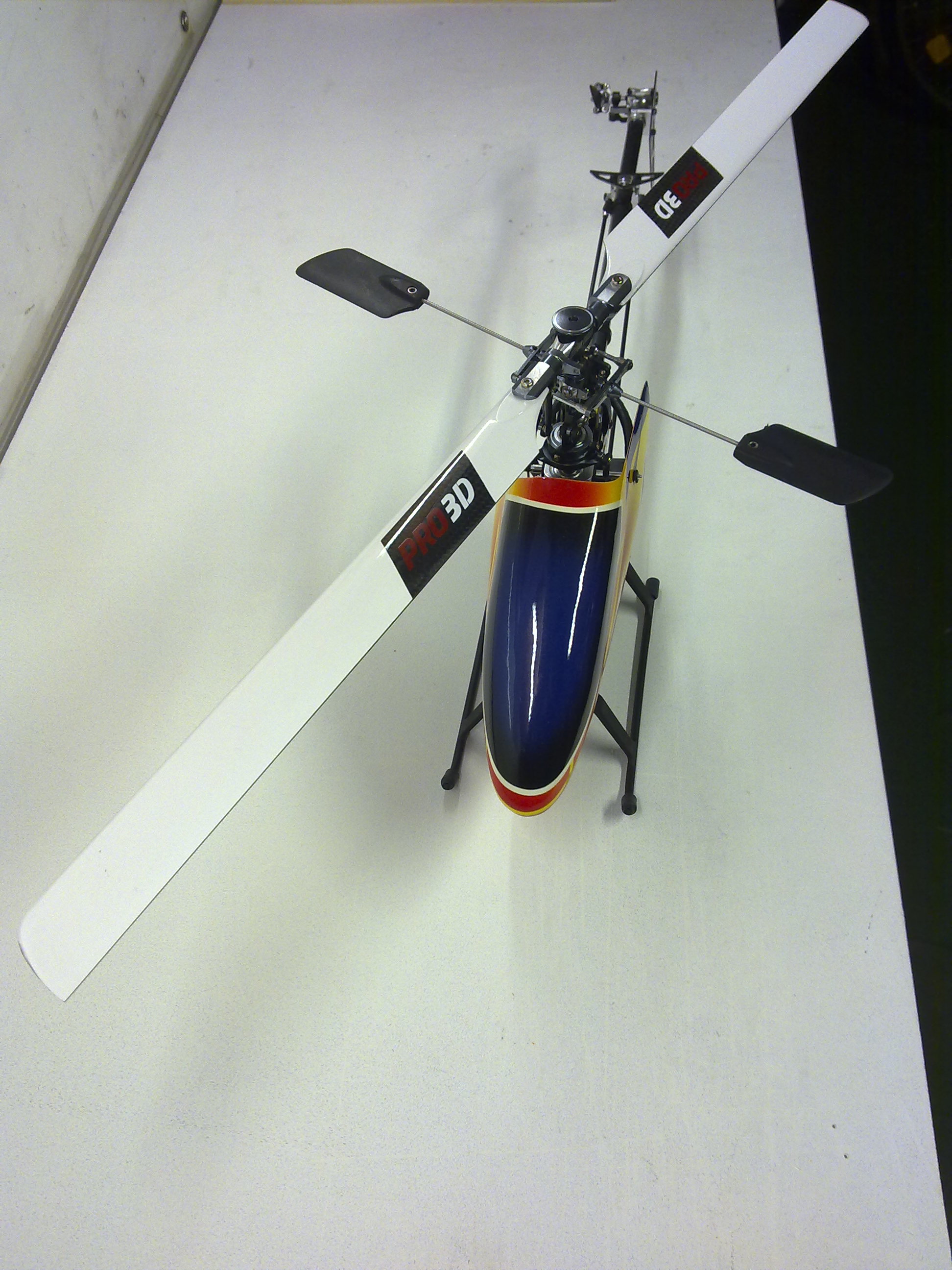

...noch ein paar Bilder vom Kleinen.....
- 01012011157.jpg (686.88 KiB) 1436 mal betrachtet
- 01012011154.jpg (674.03 KiB) 1436 mal betrachtet
