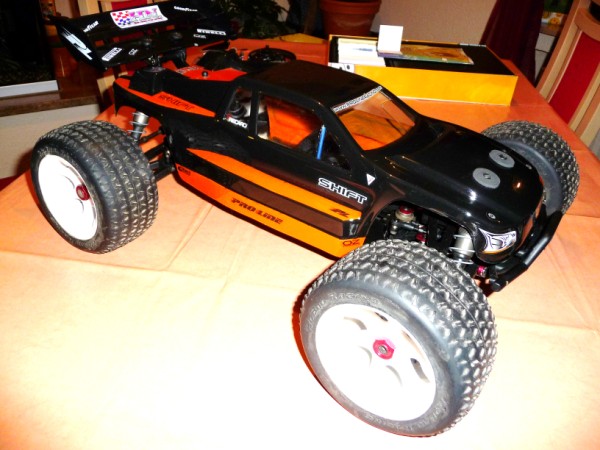

habe mir gebraucht einen HongNor/Jamara X2 CRT als Roller gekauft:
Nun ist die Frage, wie ich diesen - möglichst preiswert - mit Leben erfülle :wink:
Habe nicht das Geld mir eine CC Mamba Monster Combo zu holen... wenn ich es richtig verstanden habe, sollte der Motor so um die 2500kv haben (für 4S).
Bei HK gibt's ja passende Sachen recht günstig:
Regler: http://www.hobbyking.com/hobbyking/stor ... duct=10370
Motor: http://www.hobbyking.com/hobbyking/stor ... duct=15198
Irgendeine Idee ob die Sachen zufriedenstellend funktionieren oder sonstige sachdienliche Hinweise? :)
