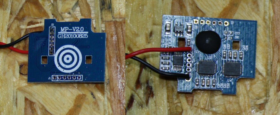

mit Pullups und 3V hab ich auch probiert, keine Änderung.
Vib's kann ich ausschließen... dachte ich zuerst auch. Ich hab sogar die Regler abgeklemmt, weil ich dachte vielleicht streut da was ein. Empfänger Batterie angeschlossen gleiches Problem. Board kalibriert, Werte so bei 0. Dann Throttle unten rechts -> Motore anwerfen und schon ging der Wert auf -20!
Ich hab dann wieder die Motoren dran gemacht mit dem Oszi die Spannung gecheckt, sauber. Selbst der Logic Analyser auf dem I2C Bus brachte keinen Fehler. Sowohl bei 100 als auch bei 400 MHz. Vielleicht ein Timig Problem im I2C Bus keine Ahnung.
Bei ebay: http://cgi.ebay.de/ws/eBayISAPI.dll?Vie ... K:MEWNX:IT das gekauft. Eben durchgemessen und prov. angeschlossen. Sah im GUI schon super aus. Pro's drauf und schweben im Keller ast rein. Steht sehr gut in der Luft und auch beim Rotieren um die Hochachse, keine Probleme.
Der neue Wii+ sieht so aus:
Auf dem NK steht sogar '3.0V' als zwei Dioden rein und schon läuft das Teil.
Volker

Also bei meinen (außer dem original) steht auch überall INVEN-V1.2 drauf und sie funzen alle
Sind von eBay von Elektro_1990. Kamen alle aus D!! Innerhalb von zwei Tagen.!
Hi Volker
Danke für dein Bild!!
