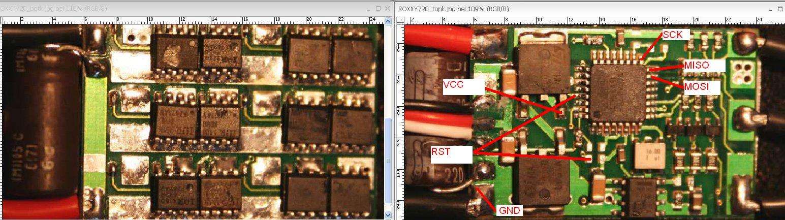

Mein größtes Problem ist die mechanisch/elektrische Verbindung...sandmen hat geschrieben:Habe auch Probleme gehabt mit dem Flashen,
was hast Du für Prob's?
Ich hatte das Problem, das von 5 nur die ersten 2 über den Programmieradapter gespeißt bzw. geflasht werden konnte.
Bei den anderen mußte ich externe Spannung anlegen
Aber aufpassen, nur GND mit Programmieradapter zusammen.
P.S. Welche Firmware flasht Du? Die, die ich im arm-o-kopter bekommen habe?
Wenn Ja, da muß noch eine Änderung gemacht werden.
Wo hast Du die ext. Spannung angelegt? Am Chip oder per Akkuanschluss? Ich hatte es per Servoanschluss probiert (gemessen, Board hatte Spannung).
Schick mir doch mal die Firmware, dann muss ich nicht lange suchen.
Gruß,
Carsten

#1290 Re: Der WII-Copter ( Selbstbau-Projekt )
Ich hab's halt so gemacht wie im Anhang. Das ist der Standard Anschluß.
RST musst Du nicht 2-mal anschließen, am unteren Punkt ist's halt nur einfacher.
Wie's bei Dir verschalten ist, müsste man halt mal nachmessen.
Bei meinen "3 speziellen Stück" musste ich VCC nicht anschließen, sondern die Spannungsversorgung am Regler (wo normalerweiße der Lipo drankommt) anschließen.
Hintergrund ist, das vermutlich der USB anschluß bzw. Programmieradapter nicht genug Spannung bzw. Strom bereitstellt.
Hier ist die Firmware, Geändert werden muß CHANGE_TIMEOUT und CHANGE_TOT_LOW zu 0x01 somit werden die Throttel-Befehle am schnellsten abgearbeitet.
(Line 74,75)
Ich werde vermutlich nächste Woche die geänderte Firmware flashen (brennen). Leider komme ich diese Woche nicht dazu.
Wenn Du warten kannst kann ich dir die kompilierte Version nächste Woche zukommen lassen.
Die Angehängte Firmware ist also noch nicht die schnelle.
