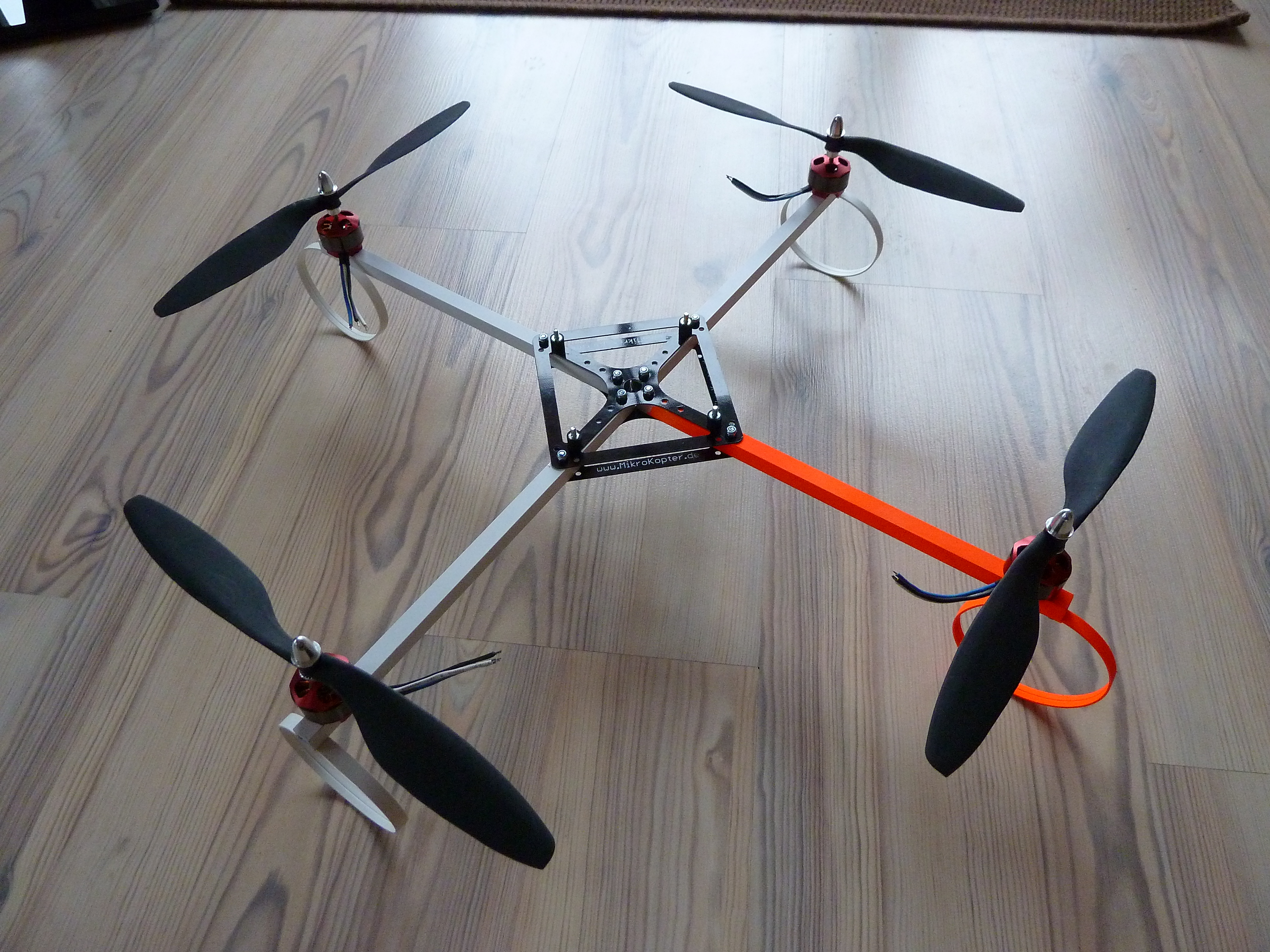

#1503 Re: Der WII-Copter ( Selbstbau-Projekt )
Leider fliegt meiner noch immer nicht, aber die Regler fehlen ja auch noch und sind irgendwo zwischen HK und Frankfurt.
Und der Lack hält problemlos (das Weiß ist Grundierung/Primer)!

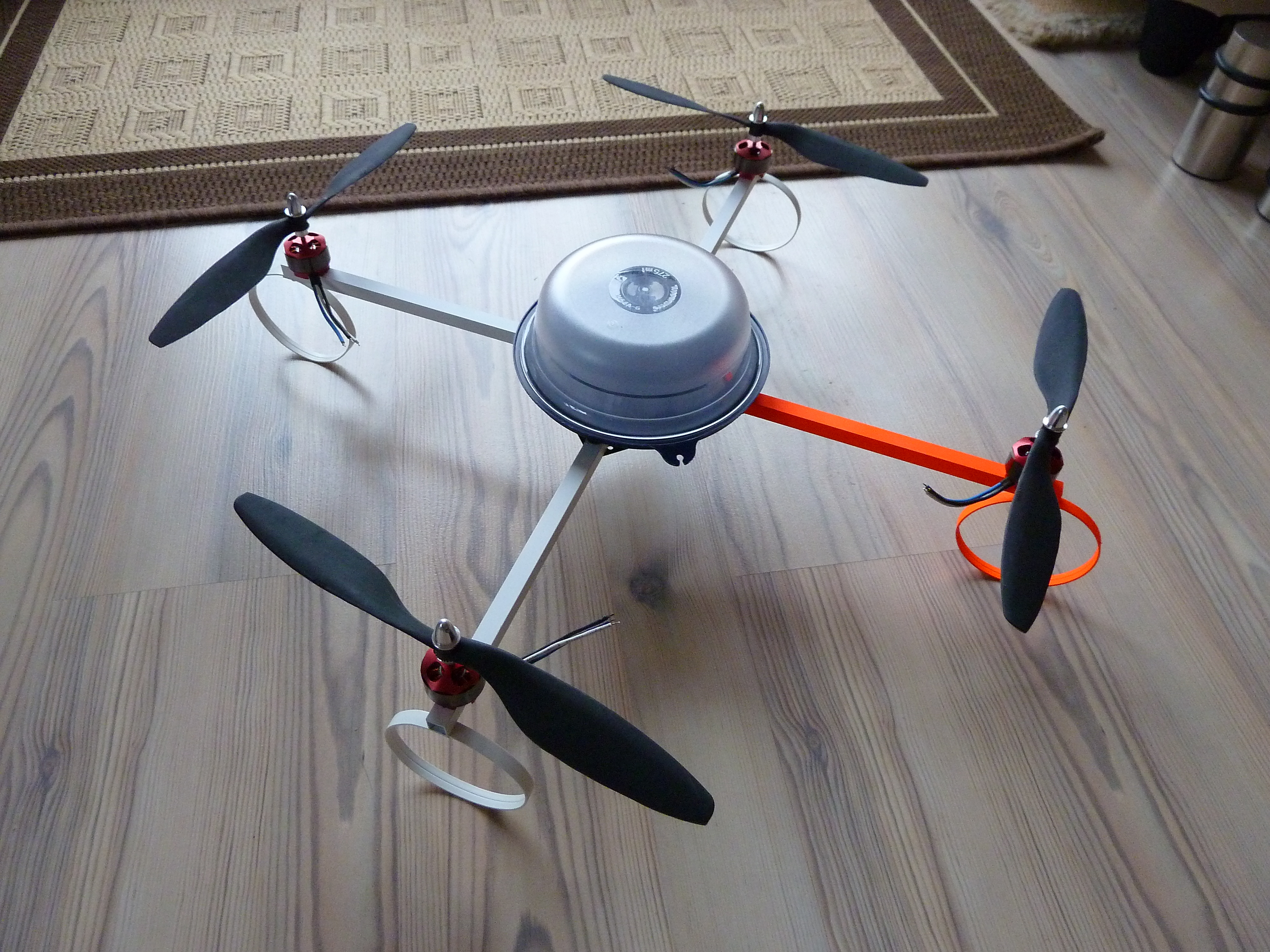

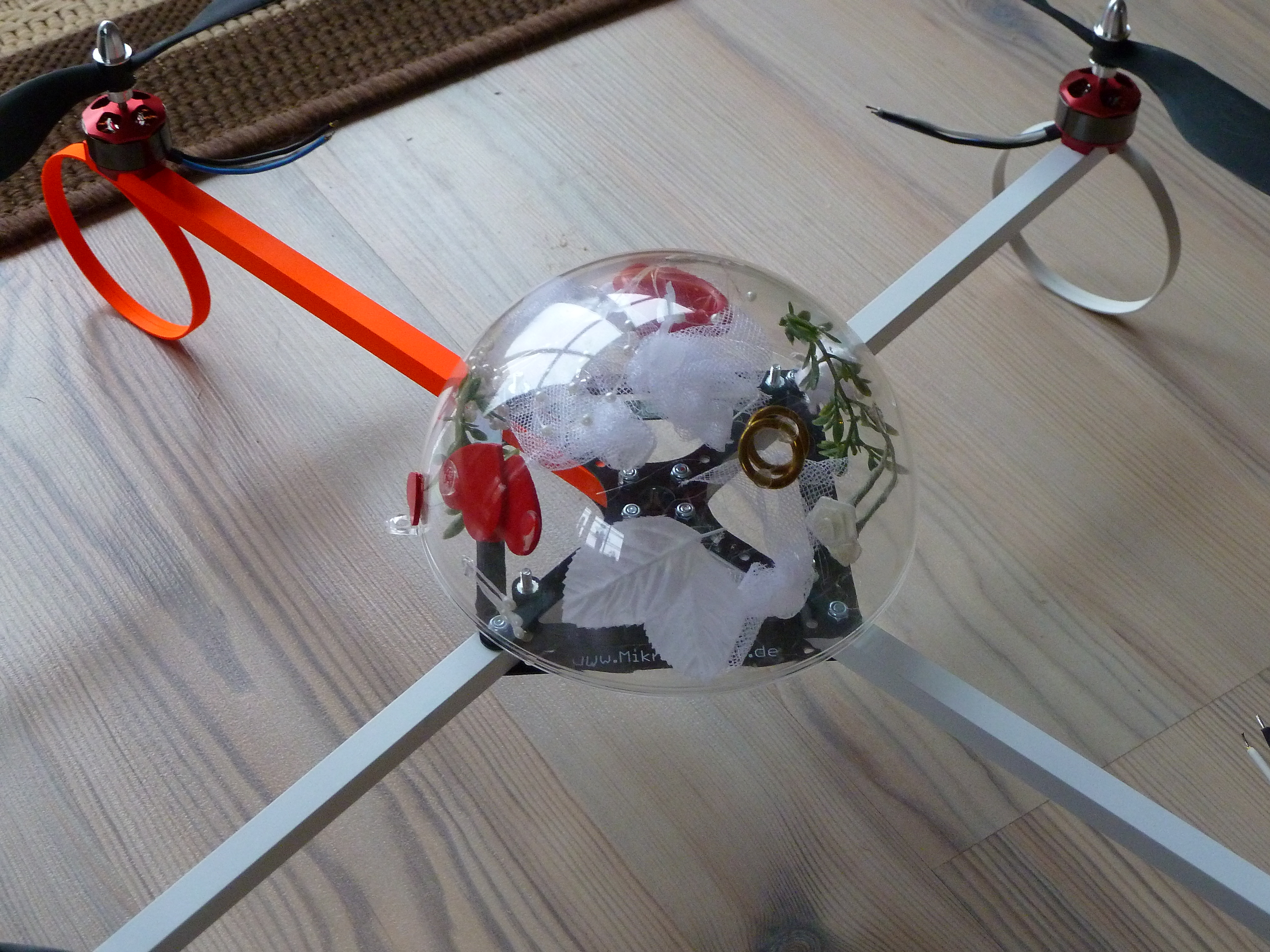

#1504 Re: Der WII-Copter ( Selbstbau-Projekt )
Jetzt schaue ich gerade im Haushalt, was man als Haube nutzen könnte.
CD-Dose gefällt mir nicht und die Hochzeitskugel ist irgendwie nicht passend, zumal 10 Jahre zu spät!
Die Tupperdosenvariante gefällt mir am besten, aber die rückt meine Frau nicht raus.
Da muss ich mal nach einer günstigen Dose schauen.
#1505 Re: Der WII-Copter ( Selbstbau-Projekt )
Ich bin am überlegen eine Savox Servo Dose zu nehmen. Die ist irgendwie zumindest artverwand.

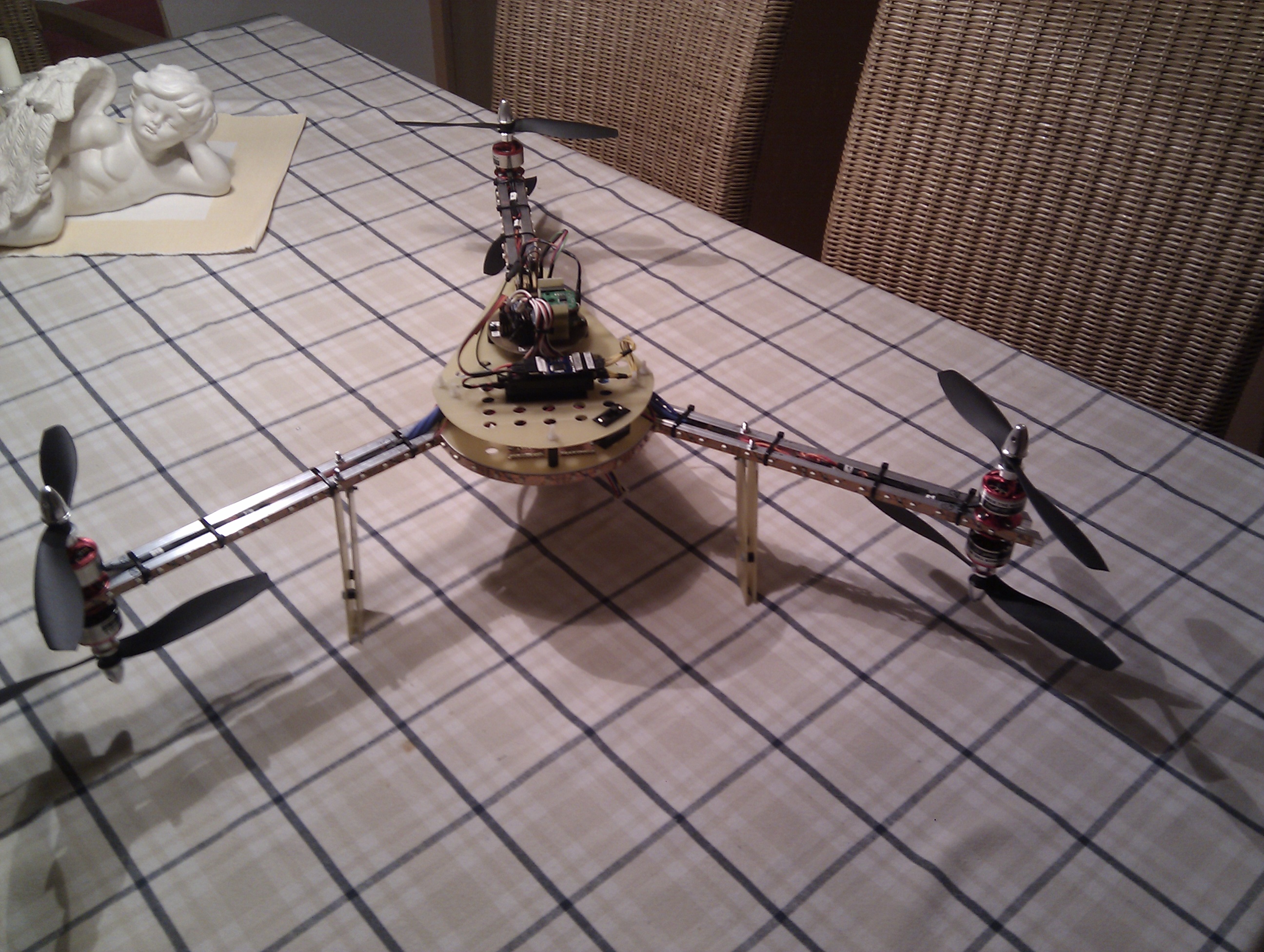

#1507 Re: Der WII-Copter ( Selbstbau-Projekt )
So, nach einer extrem langen Nachtschicht melde ich mal Flugbereitschaft für meinen Tri. Einbau des WMP ging völlig problemlos, aber beim Nunchuk bin ich fast verzweifelt... den ersten hab ich beim Entlöten wohl gleich gekillt, beim zweiten haben sich die Lötaugen der Anschlußkabel durch zu langes Rumbrutzeln von der Platine gelöst. Mit viel Schweiß konnte ich den aber retten (aber ob das lange hält...?). Feinmotorische Aufgaben sind irgendwie nicht so mein Ding.

#1509 Re: Der WII-Copter ( Selbstbau-Projekt )
Solch Kugeln gibts auch ohne Inhalt im Baumarkt oder Bastlerbedarfsladen deiner Wahl.-Didi- hat geschrieben:und die Hochzeitskugel ist irgendwie nicht passend
