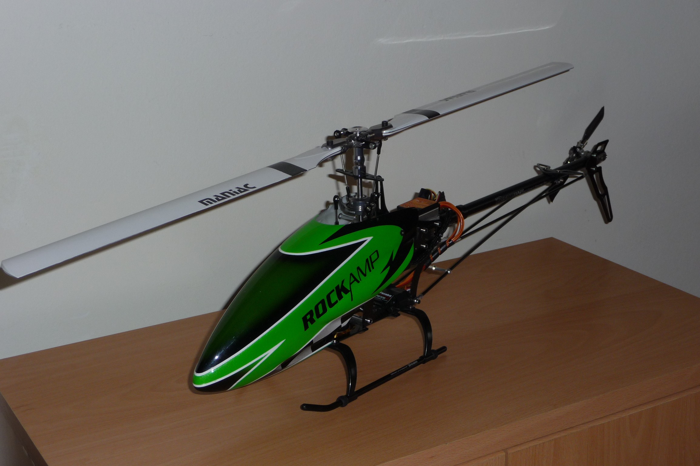

Nachdem ich von den kleinen 250er genug hatte, war ich jetzt auch auf der Suche nach einem 450er Heli. Er sollte als neuer „Rasenmäher“ dienen :D
Die erste Entscheidung vor der ich stand war: „Billigheli oder ordentlicher Heli“.
Wobei für mich bei den „Billig Helis“ der HK450 oder der CopterX 450 in Frag gekommen wären und bei den teureren der T-Rex 450, der Mini Titan, der Protos Mini oder der Beam.
Nach dem ich einen Tag darauf den HK eines Freundes einfliegen musste, wusste ich, dass es kein billig Heli wird, von 2m schaut er zwar aus wie ein original Rex, aber die
Qualitätsunterschiede sind enorm: Billigstes Alu, ein Freilauf der sich selbst von Hand nur sehr schwer drehen lässt und Zahnräder mit einem Schlag von 2mm!
Somit dachte ich über die Vor- und Nachteile von Protos Mini, T-Rex 450, Beam E4 und MT nach.
Der Mini Protos ist wie sein großer Bruder durch den durchgehenden Riemen sehr leise. Den Gewichtsvorteil den der Protos 500 gegenüber dem Rex 500 hat,
hat der kleine jedoch leider nicht, außerdem sind die Ersatzteilpreise Wahnsinn.
Beim T-Rex Pro hat man durch den Starrantrieb keine Probleme mehr mit dem Riemen, jedoch wird ein Crash dadurch auch teurer und leise ist er auch nicht gerade.
Der Mini Titan ist wirklich sehr gut konstruiert, als schön wartungsfreundlich aufgebaut, gute Qualität und optisch gefällt er mir auch sehr gut.
Leider ist die normale Version fast zu 99% aus Plastik und ein bisschen fliegt bei mir auch das Auge mit 8)
Der Beam E4 ist mir durch das einfache Design aufgefallen. Der Riemen läuft direkt über die HRW, wodurch das ganze sehr leise ist.
Entscheidung hatte ich jetzt noch nicht wirklich, also einfach mal die Ersatzteilpreise für einen typischen Crash zusammengerechnet:
HRW+BLW+HZR+Heckrohr+Landegestell+Heckantrieb
T-Rex 450: 4,95€ 3,45€ 3,40€ 3,95€ 6,90€ 10€ = 32,65€
Mini Titan: 5,15€ 2,99€ 2,70€ 4,03€ 5,63€ 7,39€ = 27,89€
Protos Mini: 6€ 2,25€ 4,30€ 6€ 12€ 6€ = 36,55€
Beam E4: 1,46€ 0,60€ 1,75€ 4,50€ 3€ 3,95€ = 15,26€
Somit war meine Entscheidung gefallen, der Beam E4 wird es :wink:

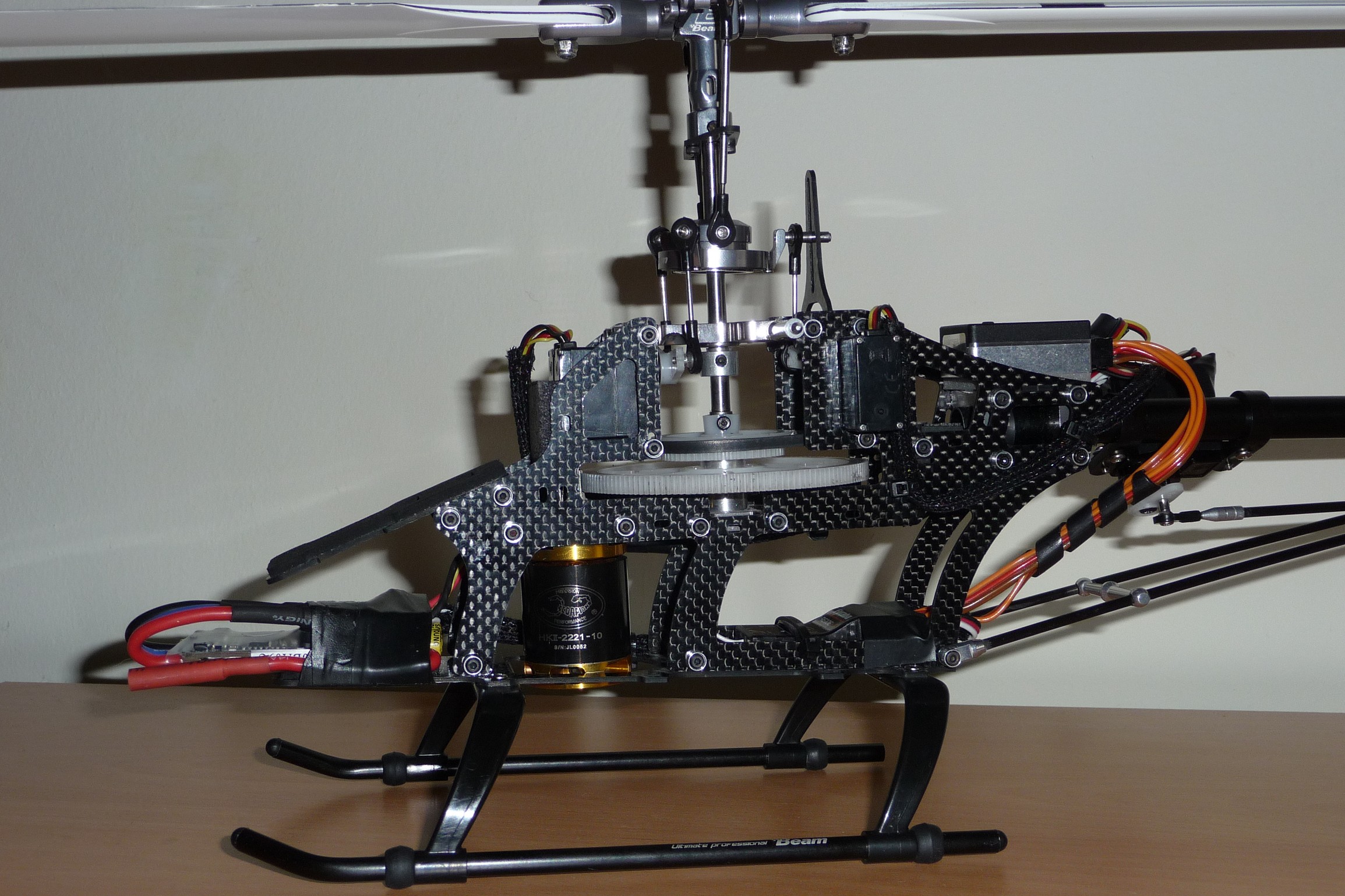

Ich habe mich für einen Robbe Roxxy 940-6 und einen Scorpion HK2221-10 an 4S entschieden, um den Regler kleiner wählen zu können und einen besseren Wirkungsgrad zu erzielen.
Der Roxxy regelt sehr gut, hat ein starkes BEC und ist günstig. Der 2221-10 ist sozusagen der „2221-6 für 4S“ und hat mit 550W sogar noch 25W mehr als der 6er.
Als FBL System kam natürlich ein Microbeast rein, sehr einfach einzustellen, günstig und funktioniert einfach super….

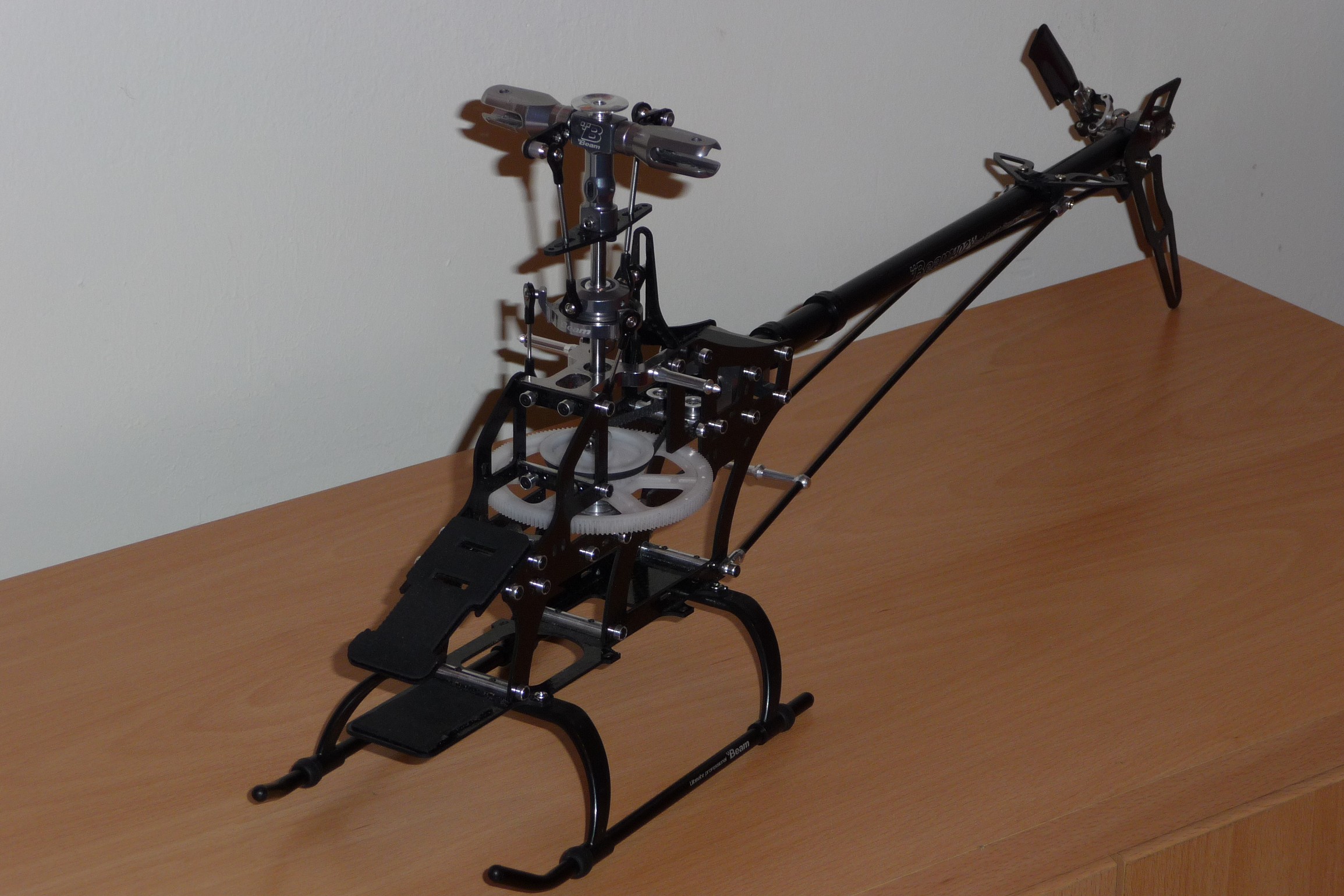

Folgende Sachen sind mir beim Aufbau positiv aufgefallen: Die gesamte Mechanik ist von sehr guter Qualität, extrem stabil und spielfrei, genau so wie es sein soll.
Gestern hatte der Heli den Erstflug in der Halle, um ihn schön gemütlich zu machen habe ich den Direktanteil am Beast runtergedreht,
30% Expo draufgegeben und den Weg auf 80% verkleinert.
Was dann geschah verstehe ich bis jetzt noch nicht (und die zwei Piloten die mir zuschauten staunten auch nicht schlecht), der Heli lag so satt wie ein 600er in der Luft
und war gleichzeitig sehr wendig und präzise. Dies ist sicher zu einem großen Teil dem Microbeast zu verdanken, mit Paddeln würde ein 450 auch fliegen wie ein 450er,
aber ohne vibrations- und spielfreie Mechanik fliegt auch ein FBL Heli nicht gut.
Schon mit 35% Regleröffnung ging er ziemlich gut auf Pitch, was mir besonders gefallen hat ist, dass selbst bei der niedrigen Öffnung die Drehzahl super gehalten worden ist.
Die HS65MG funktionieren übrigens einwandfrei, obwohl sie Analogservos sind. Zwei Freunde fliegen sie ebenfalls am Beast im MT und Rex und sind sehr zufrieden.
Das Gewicht liegt trotzt des starken CFK Chassis bei nur 635g ohne Akku, also etwa 50g weniger als ein Rex oder MT. Das leere Chassis ohne Blätter u. Haube hat 297g.
Ich bin einfach nur glücklich mit dem Heli: Geile Optik, spielfreie Mechanik, angenehmes Laufgeräusch und extrem günstige Ersatzteile. Was will man mehr? :D :bounce:
