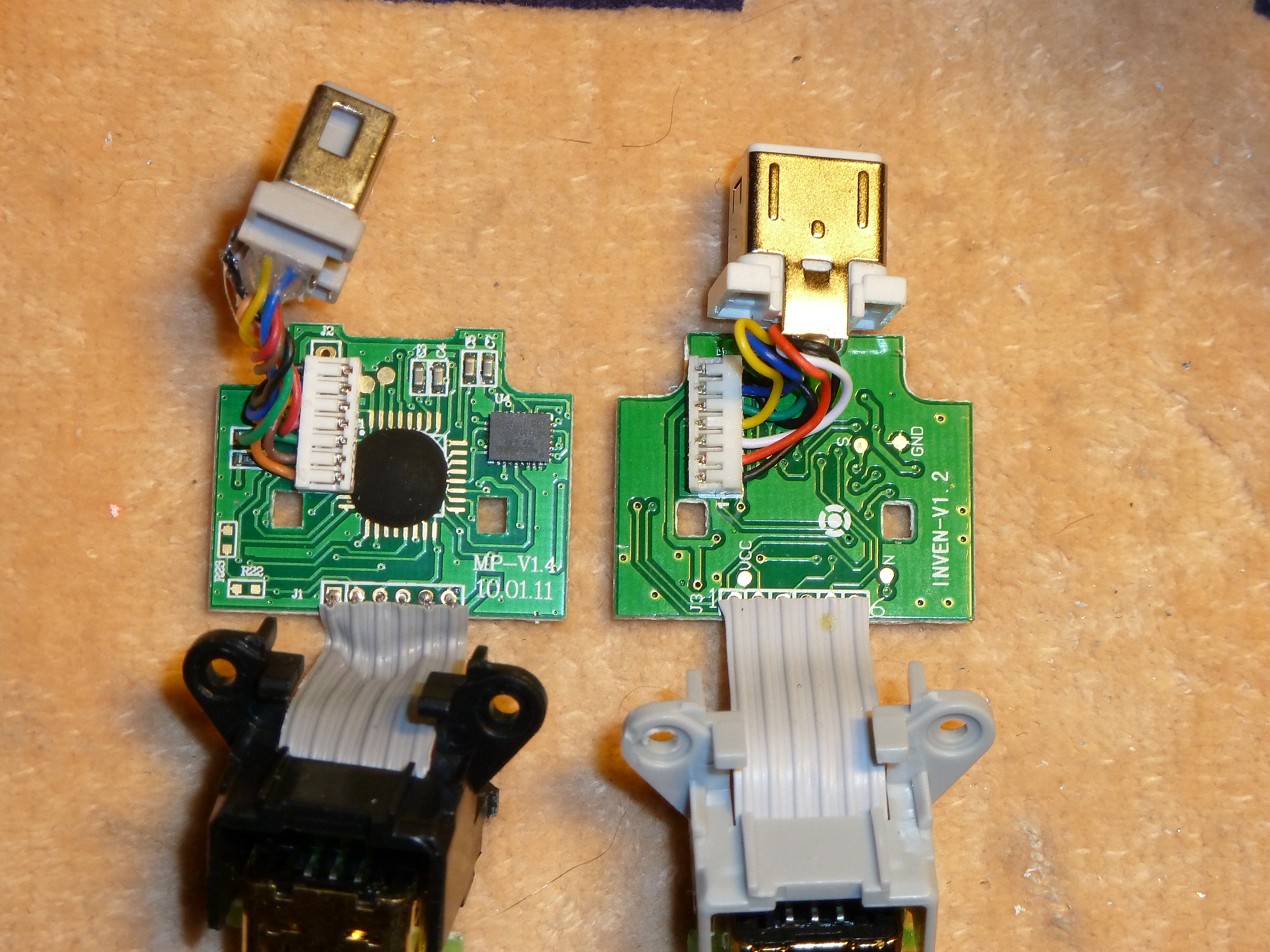

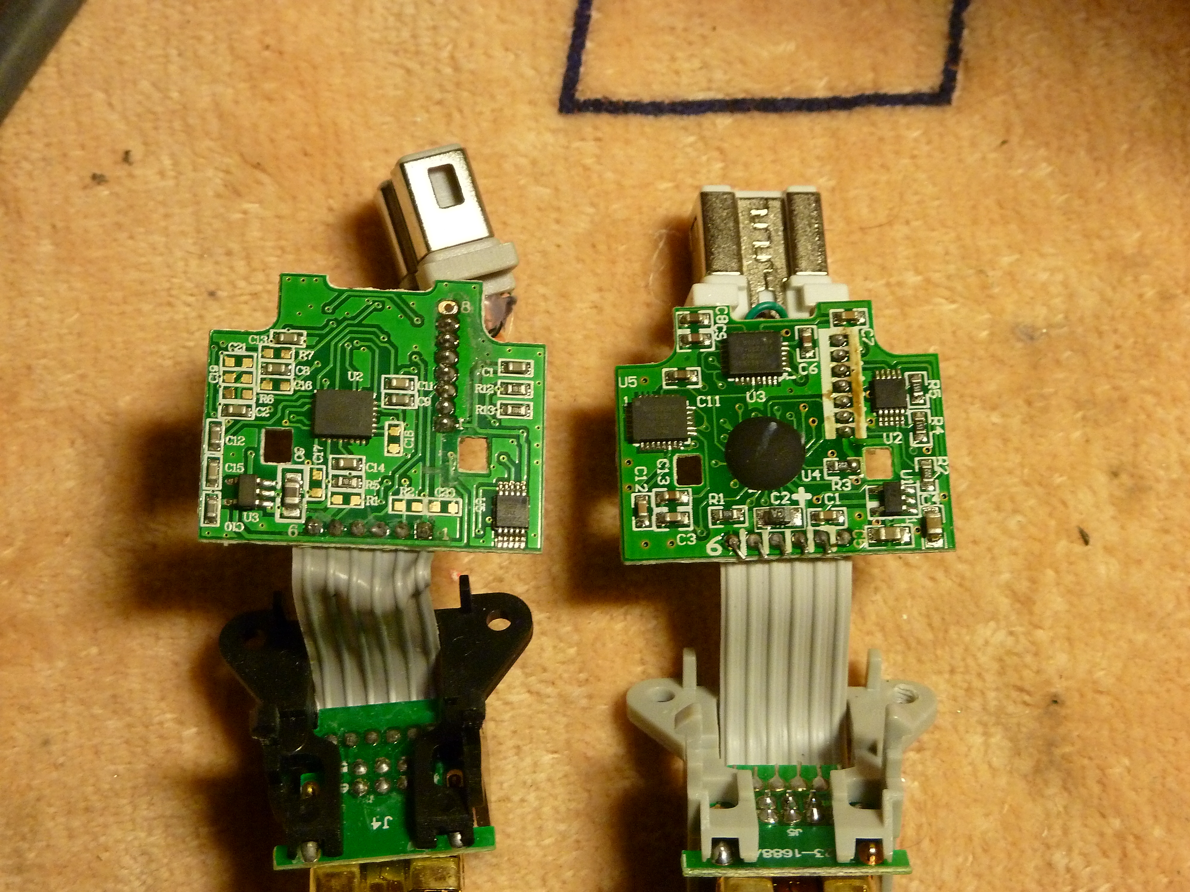

#1618 Re: Der WII-Copter ( Selbstbau-Projekt )
Beitrag von -Didi- »
Wer die Wahl hat hat die Qual! :oops:
Welchen WMP-Clone nehmen?? MP-V1.4 oder INVEN-V1.2 (von links nach rechts)?
Beide sehen vom Aufbau total unterschiedlich aus. :shock: :?:
Irgendwie ahtte ich mal eine Seite mit Fotos und Beschreibung der unterschiedlichen Varianten bei rc-groups, finde ich aber nicht mehr)
el-dentiste
Beiträge: 4526
Wohnort: Erde
#1619 Re: Der WII-Copter ( Selbstbau-Projekt )
Beitrag von el-dentiste »
Didi
Ich habe den wie rechts bei Dir im Bild !
Funzt super
