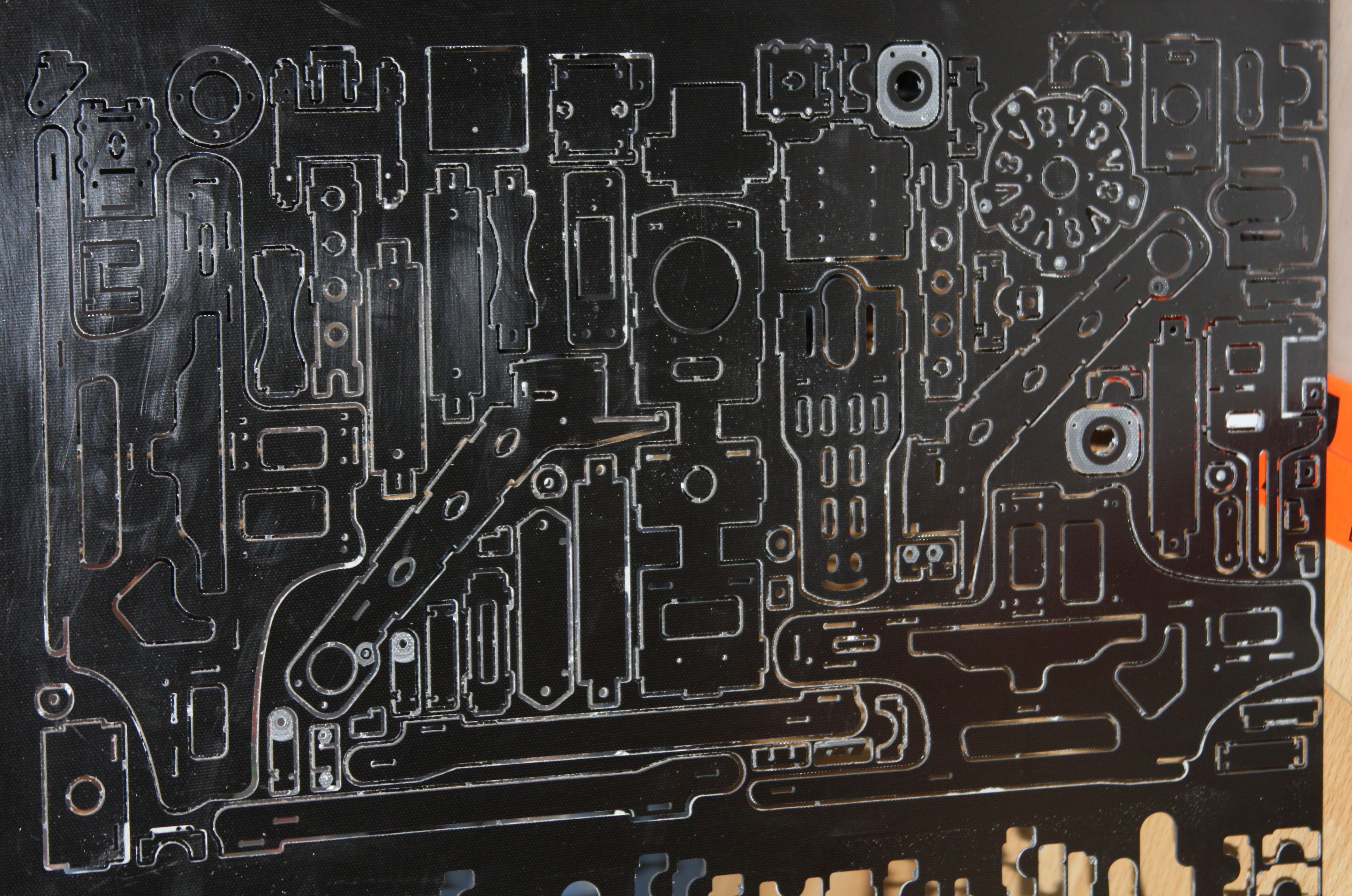

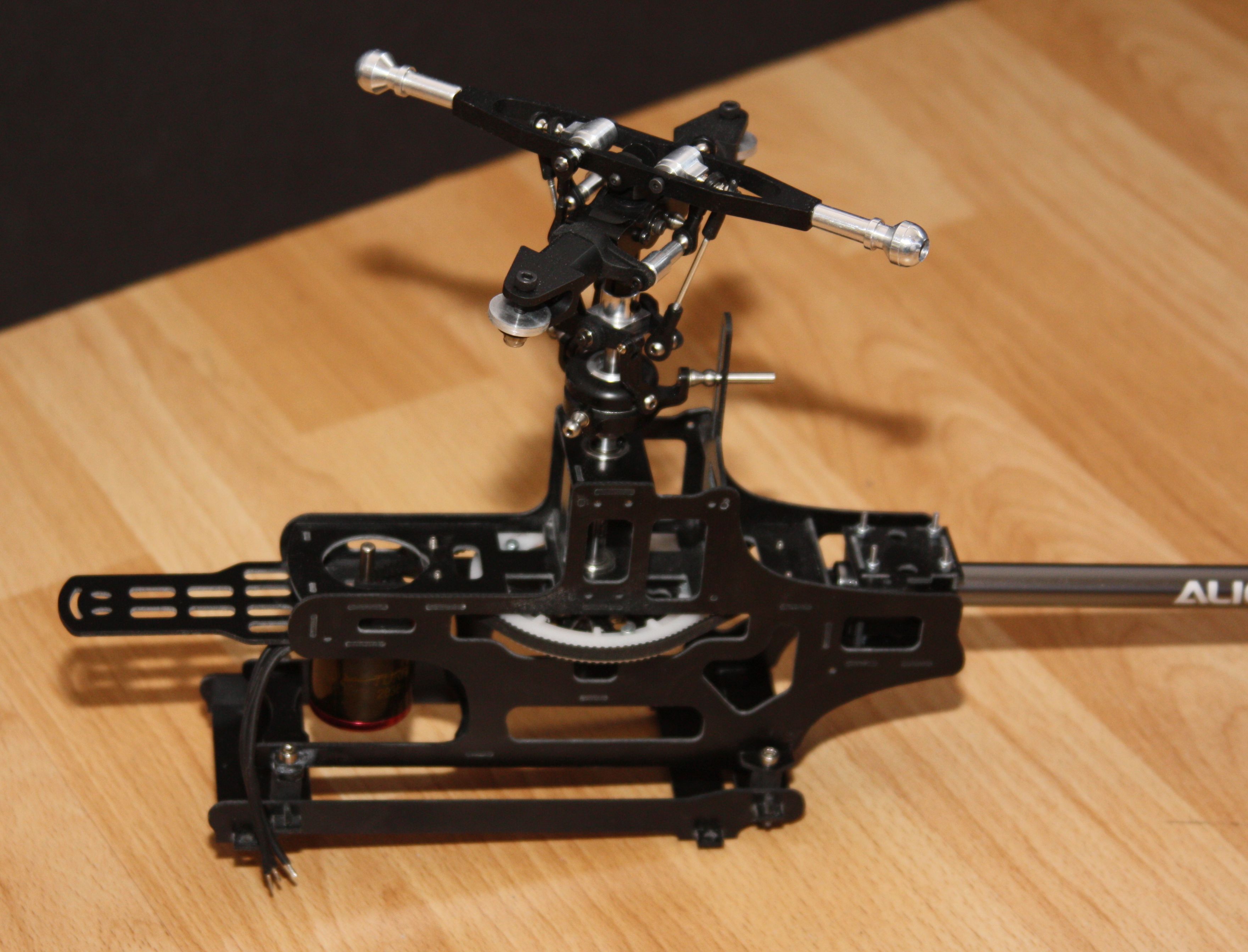

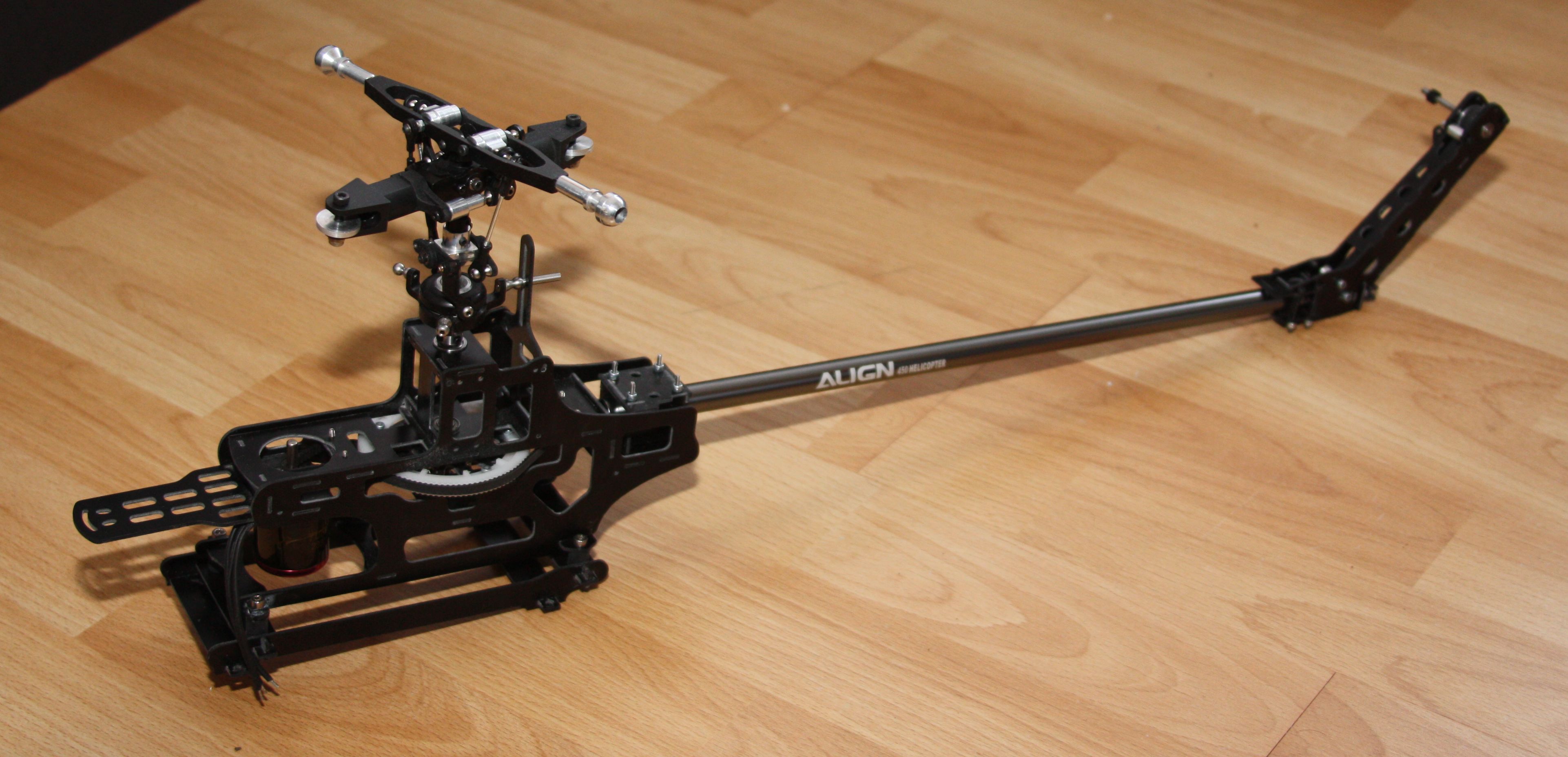

es geht weiter. :)
alle "Handanpassungen" für die Montage sind auch schon im Frässatz eingetragen.
Es wird nur eine Version mit Motor unten geben, aber den Reglervorbau kann wegfallen.
Heckservo kann oben am Chassis oder am Heckrohr befestigt werden.

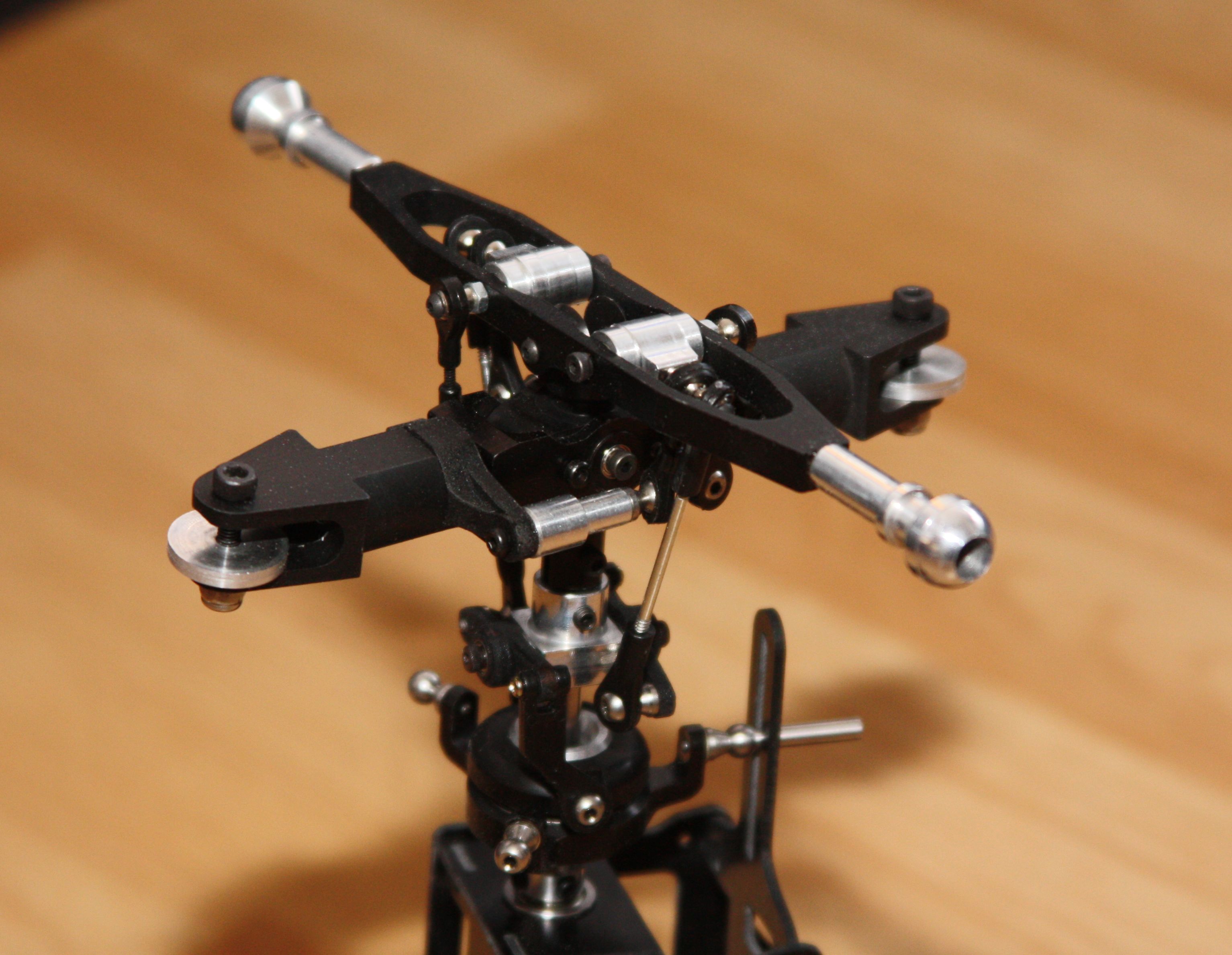

#137 Re: Kann man das machen: einen leisen V8?
Beitrag von Jonas_Bln »
Was ist dis denn fürn geiler Kopf? :D
Viele Grüße, Jonas :)
yogi149
#138 Re: Kann man das machen: einen leisen V8?
Beitrag von yogi149 »
Jonas_Bln hat geschrieben:Was ist dis denn fürn geiler Kopf?
sieht nett aus, ne? :D
Ist ein Bell Scale-Kopf von HeliArtist.
Die Wippe ist aber stillgelegt, d.H. der sollte mit Stabi geflogen werden.
Und der hat nur Scale-Pitchwerte:+13° und -4°

das ist der komplette Satz für das v8 Scale Chassis mit Fuß.

#147 Re: Kann man das machen: einen leisen V8?
Beitrag von Helisto »
... das schönste Puzzle, was ich seit langem gesehen habe! 8)
