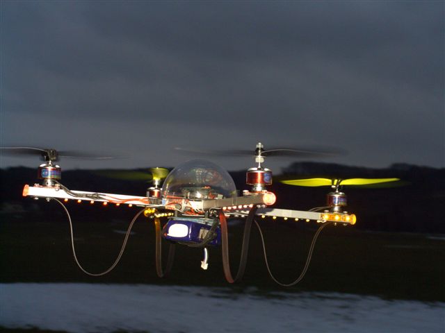

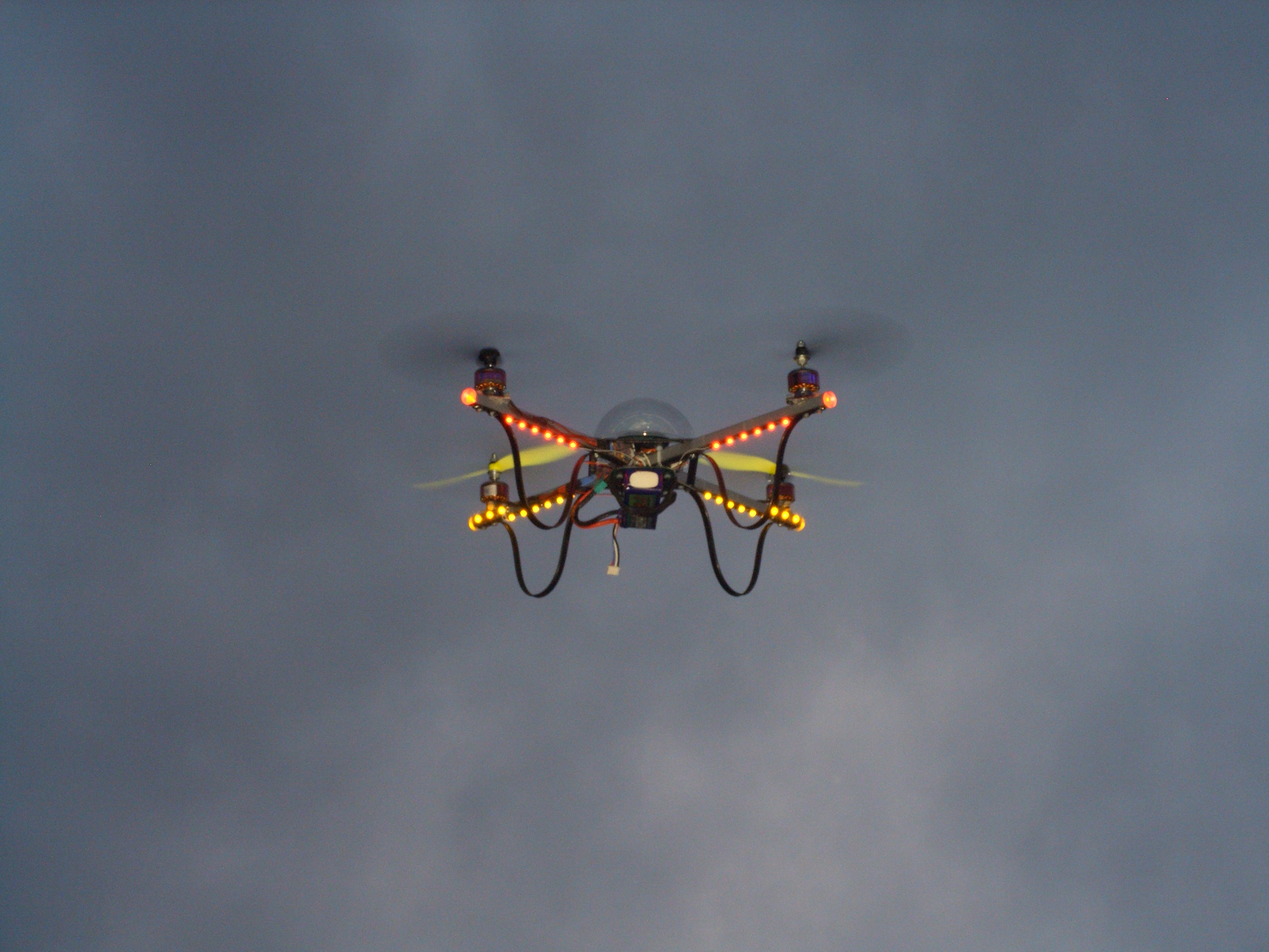

So, möcht nun auch meinen Quadro X vorstellen:
Alu-Vierkantrohr aus dem Baumarkt mit 4 innenliegenden LED-Stripes und transparenten Gummipfropfen (HETTICH) als Abschluß.
Aussen auch LED-Stripes von HK (De Warehouse)
MK-Centerplates
Landegestell: Kabelbinder
Haube: Halbe Weihnachtskugel
WM+ Clone INVEN1.2 ohne NK
Arduino Mini Pro 5V/16 Software V1.5
40cm Motorabstand
Motoren: Emax GF2210/30 1200KV
Regler: Hobbywing Pentium 10A
Propeller: Gaui 8x4 / Die Propadapter sind nur provisorisch bis die Bestellten eintreffen
Gewicht inkl. 3S 2200mAh 648g
Gerade vorhin war Erstflug. Bis auf zwei kurze Aussetzer, wo er fast unkontrollierbar war, flog er super. Konnte ihn da gerade noch abfangen. Entweder hat er sich aufgeschaukelt, oder es könnte an der Kälte liegen, denn ein Motor wollte anfangs schon fast nicht angehen.
Beim Schweben dagegen absolut keine Probleme.
Mfg
Tom
