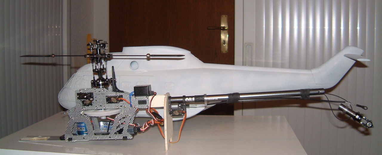

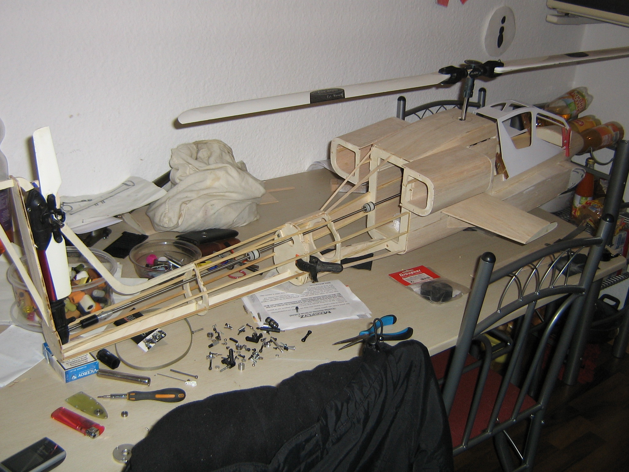

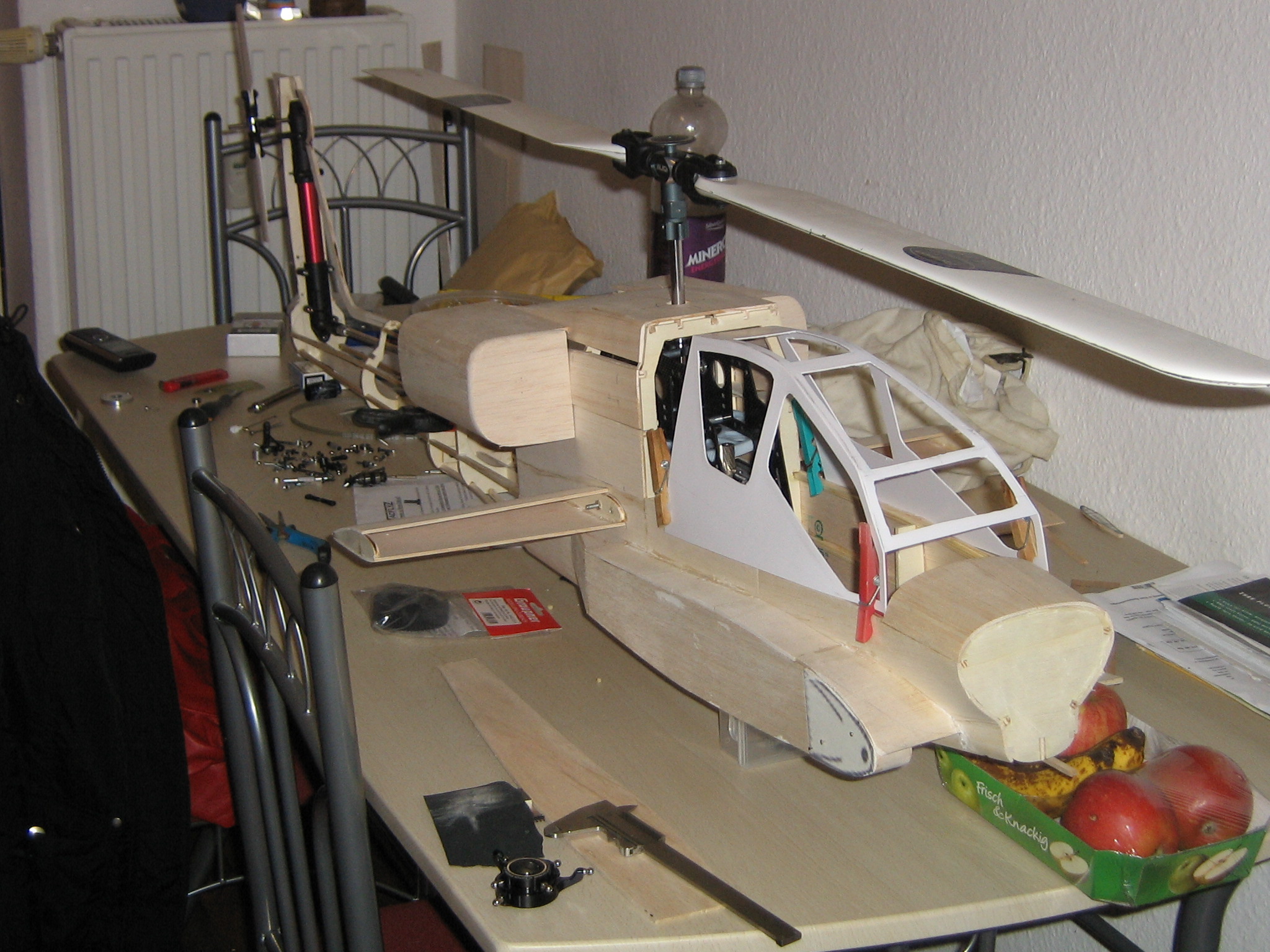

Mal ein kleines Update von mir. Das Heck ist passend hochgelegt und die Art des Antriebs steht fest.

Weiter so und viel viel Spaß dabei !

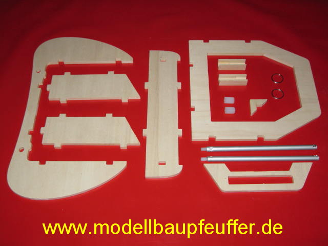

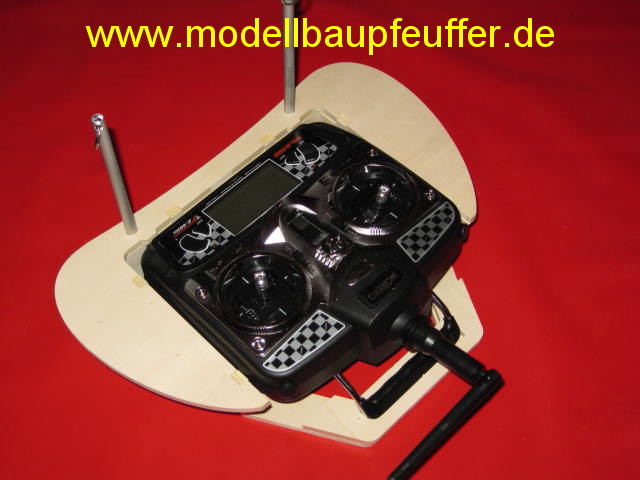

Hi zusammen,

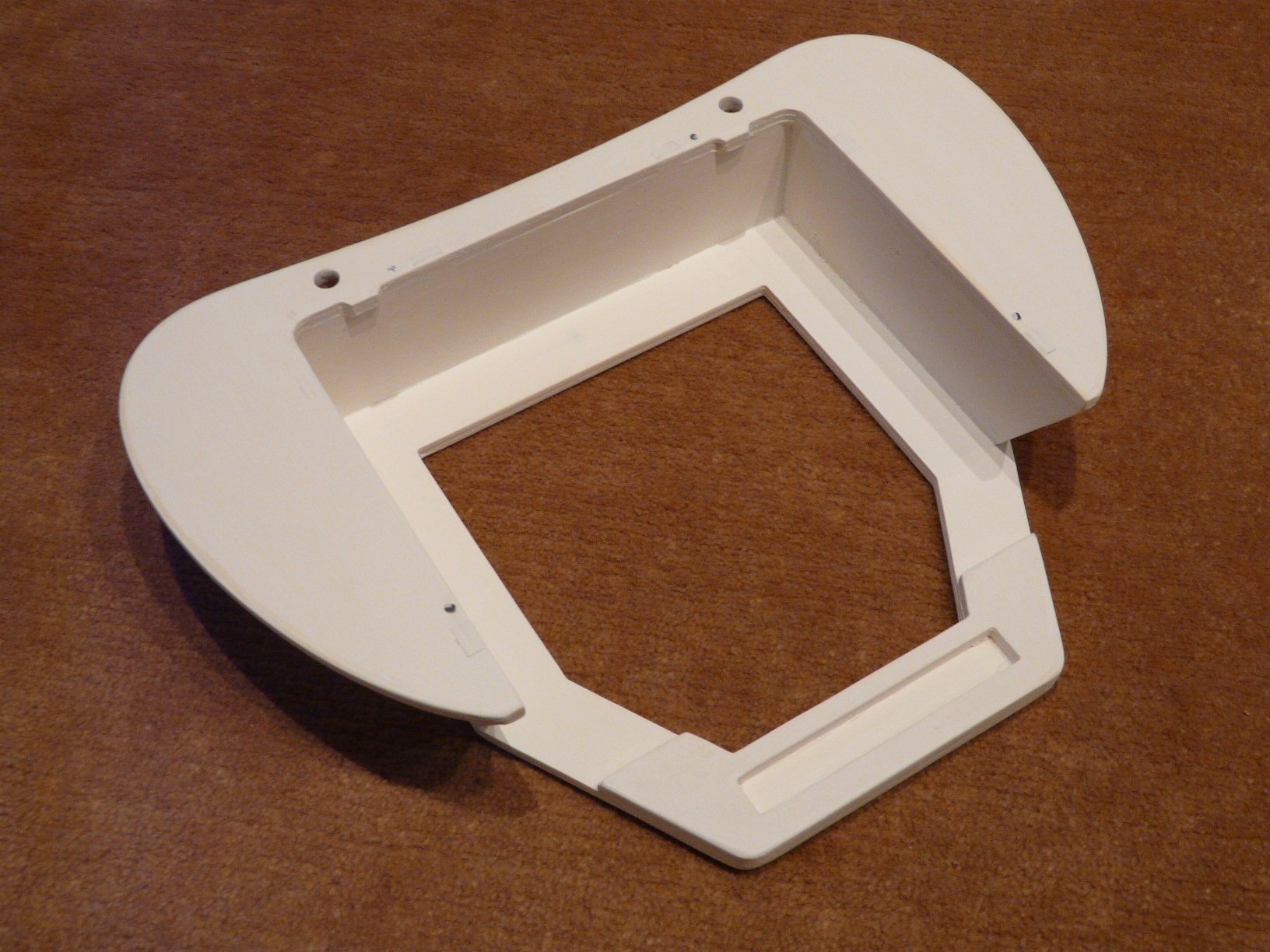

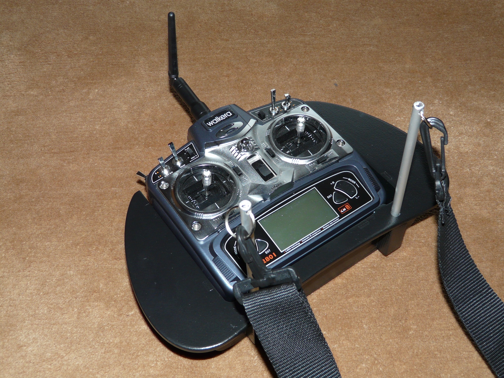

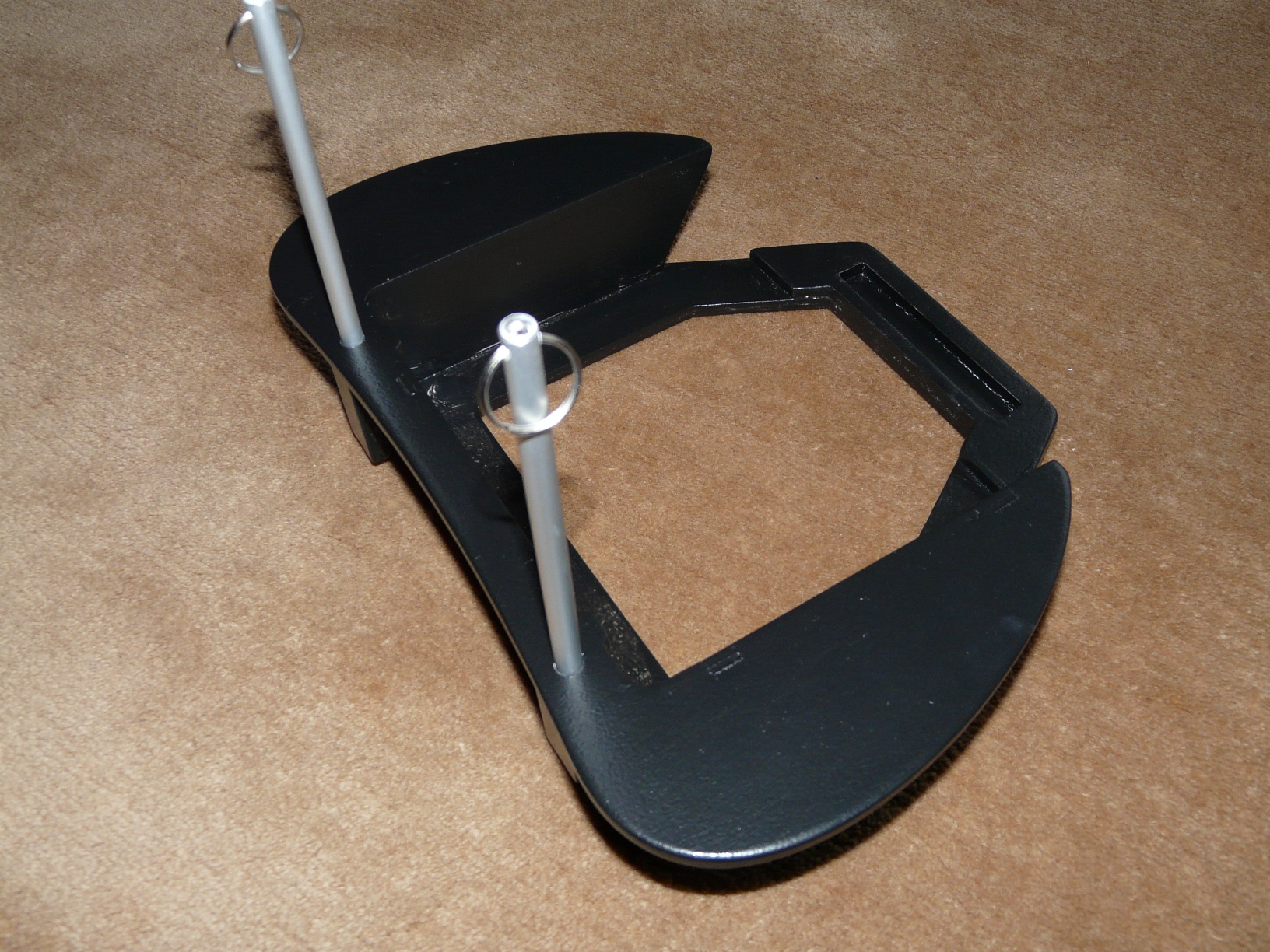

mein kleines Winterprojekt ist nun auch fertig.
Hab noch einen zweiten Sender für mein Klein-Heli-Zeugs..

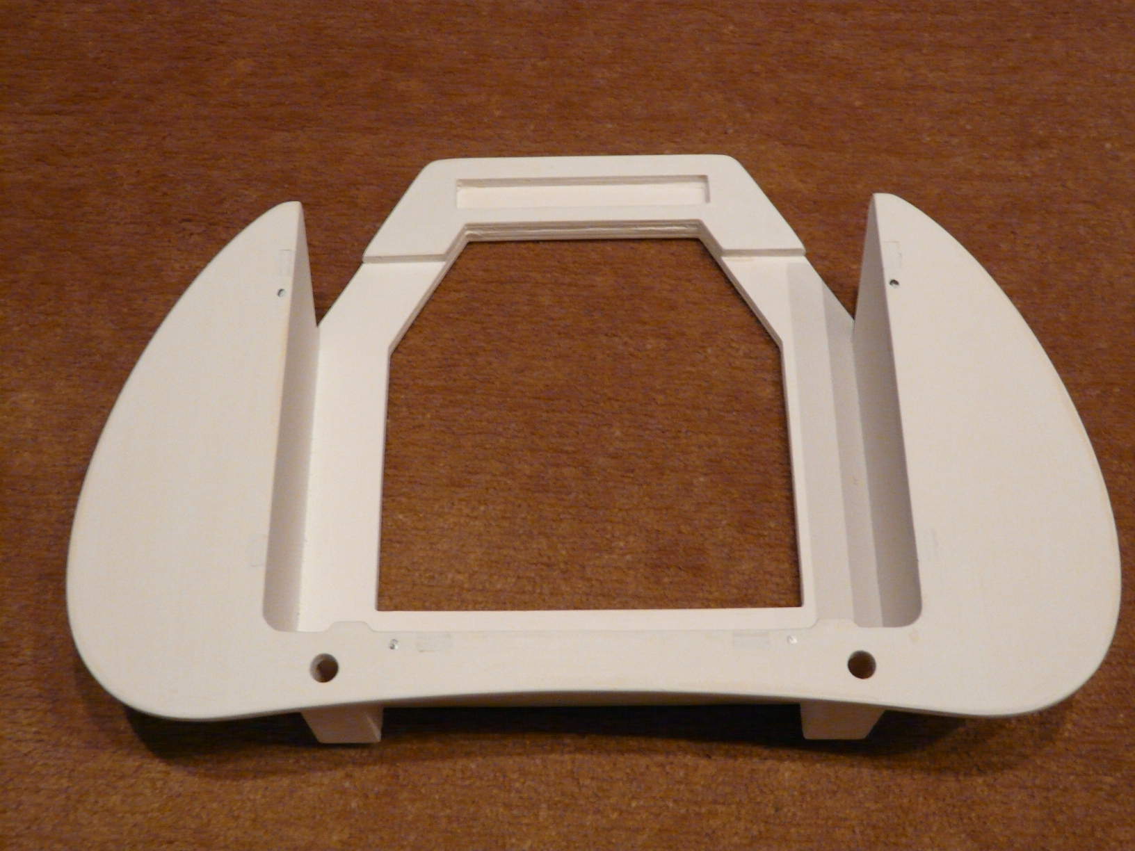

Es ist ein WK-2801 Sender und dafür wollte ich ein Senderpult haben das passt. In der Bucht hab ich eins gefunden, ein Holzbausatz, Teile bereits fertig ausgesägt und aus 6mm Pappelsperrholz.
So kam der Bausatz bereits 2 Tage nach Zuschlag an: Nach dem Zusammenbau der absolut passgenauen Teile wurden die Kanten ein wenig abgerundet und verschliffen.
Anschließend wurde das verleimte Pult grundiert und nochmals abgeschliffen: Zum Abschluss wurde das Senderpult schwarz lackiert, seidenmatt. Nach der zweiten Schicht war ich dann auch zufrieden.
Hier nochmal ein Bild der rohen Konstruktion mit eingelegten (anderen) Sender.
Ich hoffe es gefällt...

Schönes Pult, ich hätte die Holzoptik gelassen, vielleicht nur gebeizt oder geölt.
Ist aber eh nichts für mich, ich Knüppel mit den Daumen.

Hi Chrischan,
da das ein Handsender ist und ich nicht mit Daumen knüppeln kann, brauchte ich eben das Pult.
Tja, beizen oder ölen wäre auch eine Alternative gewesen, aber mir gefällts so..

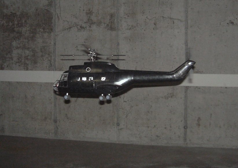

Hoi Zäme
Mein Winterprojekt braucht noch ein Paar Schneetage. Puma SA 330 beim Probeflug in der Tiefgarage

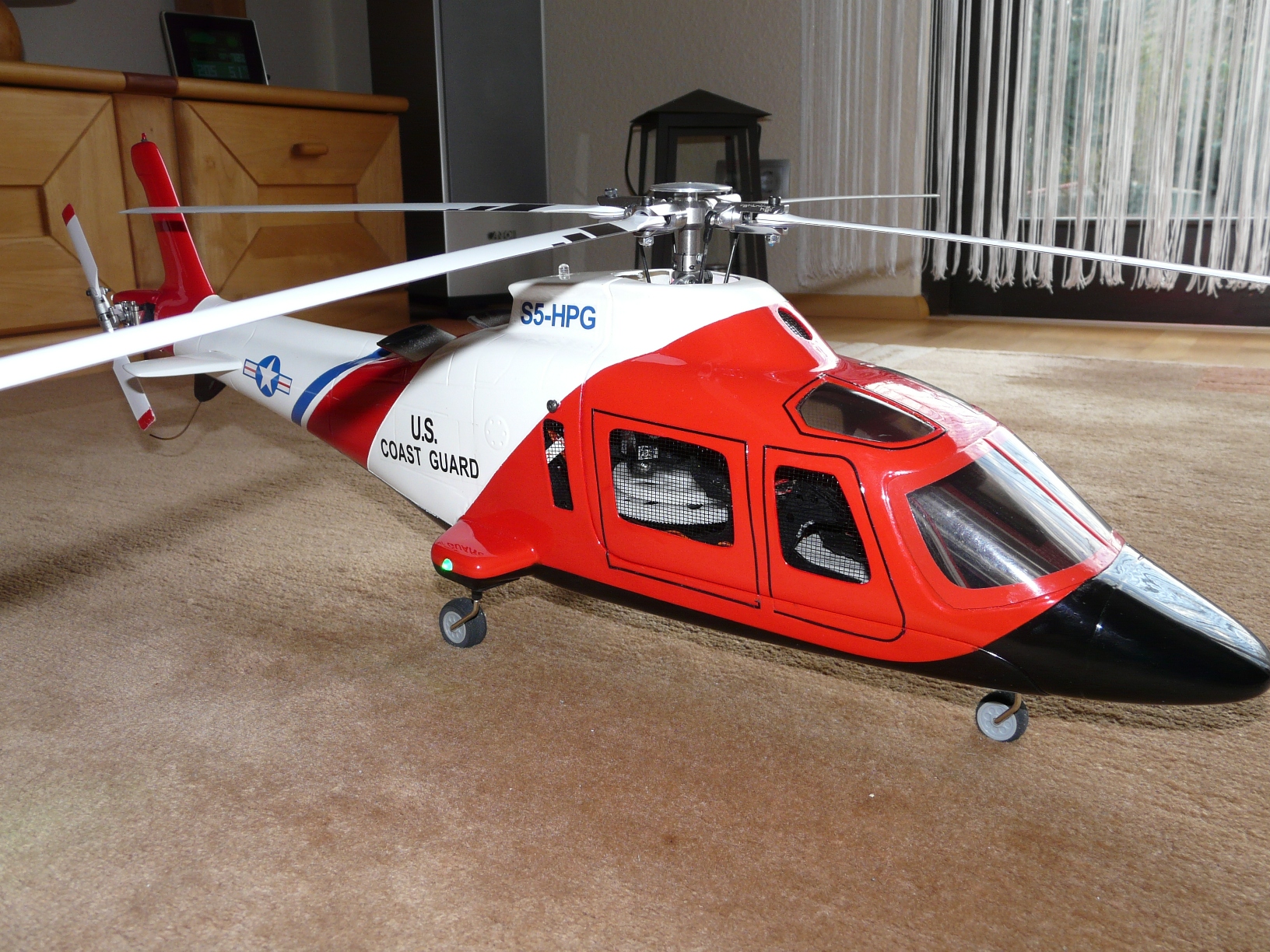

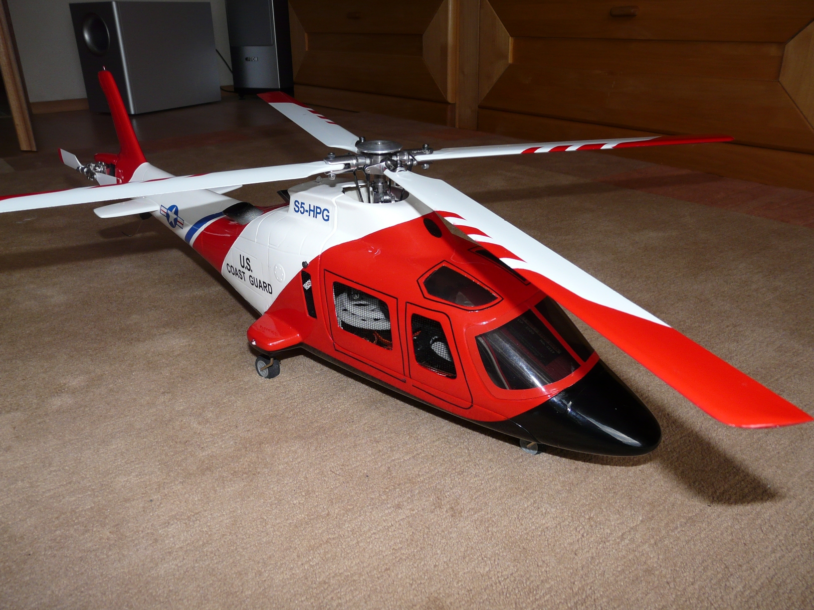

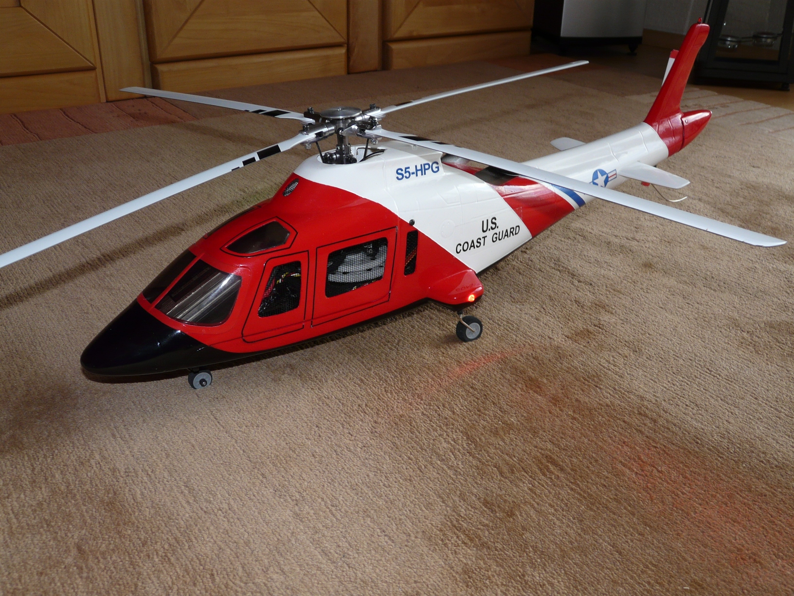

Hi zusammen,

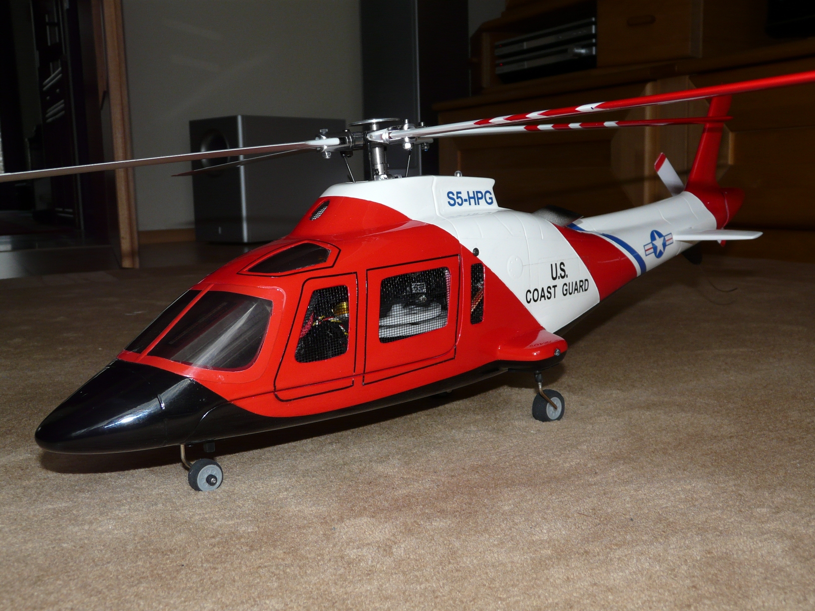

mein 2. Winterprojekt ist nun auch endlich fast fertig.
Hatte den MT schon mal in diesem Rumpf, aber er wollte einfach nicht abheben.
Nachdem ich nun Motor und Regler getauscht habe, wurde der MT wieder als Trainer aufgebaut und mit 4-Blatt-Kopf intensiv getestet und eingeflogen.
Jetzt isser wieder in seinem vorbestimmten Rumpf. Noch ein paar Kleinigkeiten und dann wird er hoffentlich jetzt abheben...
Nur bin ich mir mit den Blättern noch nicht im Klaren... entweder kommen die schön dünnen SpinBlades wieder drauf, oder, wenn die den Heli nicht heben, dann die GFK in Rot-Weiß, wie auf den unteren Bildern....
Schaun mer mal...
