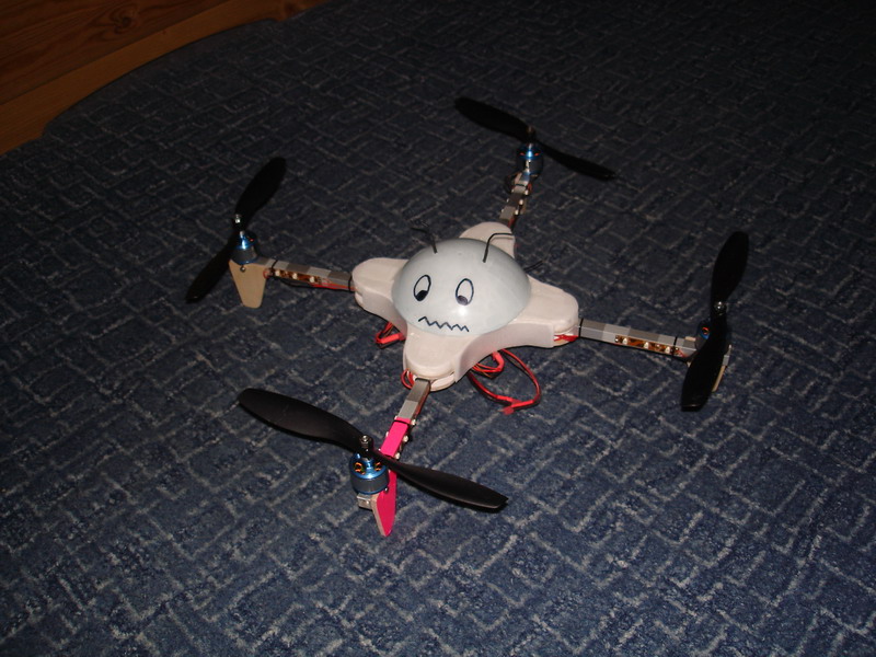

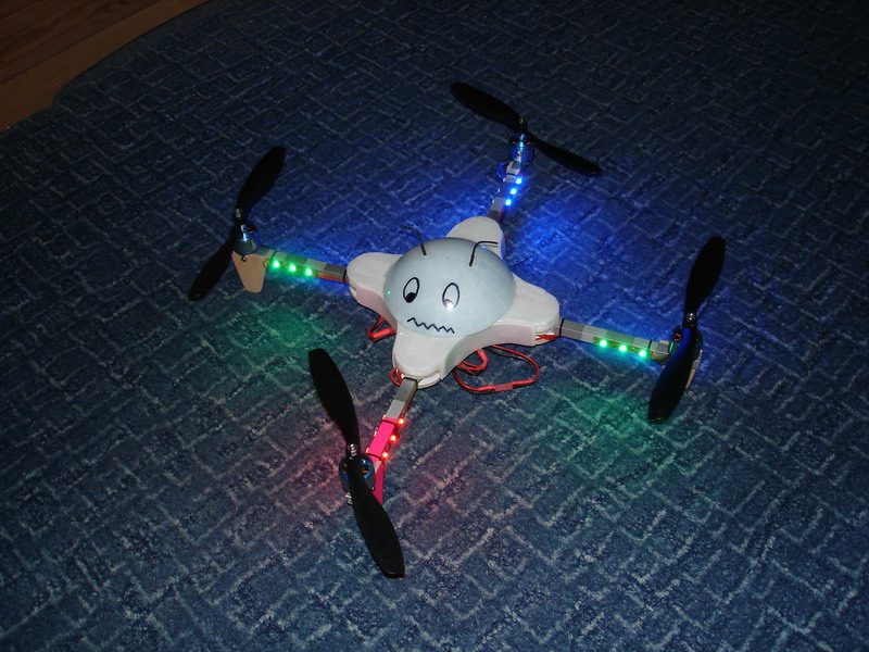

Nu iss er soweit fertig, mit Licht und Mütze :D
Er ist zwar immer noch nicht Hübsch, aber somit passt der zu mir :mrgreen:

Jürgen110 hat geschrieben:Nu iss er soweit fertig, mit Licht und Mütze :D
:lol: :lol: sag mal deiner besseren Hälfte, das sie noch üben muss/sollte, wenn sie dich Porträtiert 8) :mrgreen: oder wer hat die "Mütze" bemalt.

Beitrag von Juergen110 »
TREX65 hat geschrieben:oder wer hat die "Mütze" bemalt.
Ist ein Eigenporträt :lol: :oops:

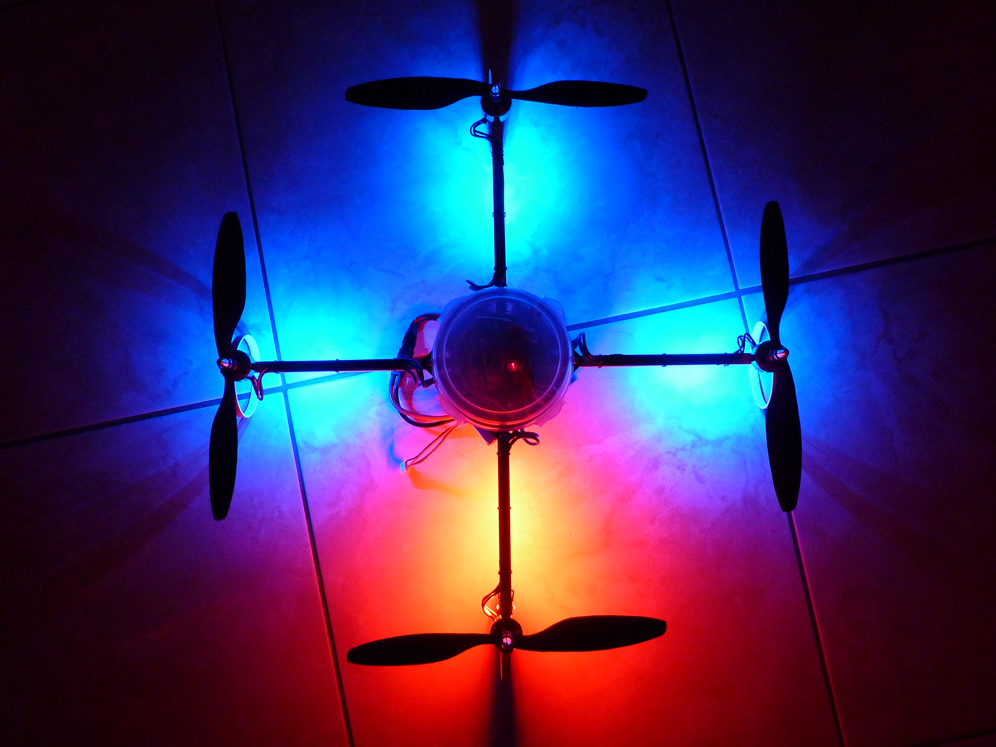

Ich will auch zeigen...mein "PEWii-Teil" (Plastikdosen-Einfach-Wii-Teil).
Schwer ist er geworden...595g plus Akku (ca. 200g, wenn 3s/2200)! :shock:

-Didi- hat geschrieben:Schwer ist er geworden...595g plus Akku (ca. 200g, wenn 3s/2200)!
Heulsuse ! Jeder 450er wiegt mehr, stell dich net so an ;) udn die haben nur einen Motor, du hast gleich 4 :D
Mein tri ist schwerer, selbst mein Mini-Quad kommt an die Gewichtung ran und hat den dürren Gau 330 Frame.

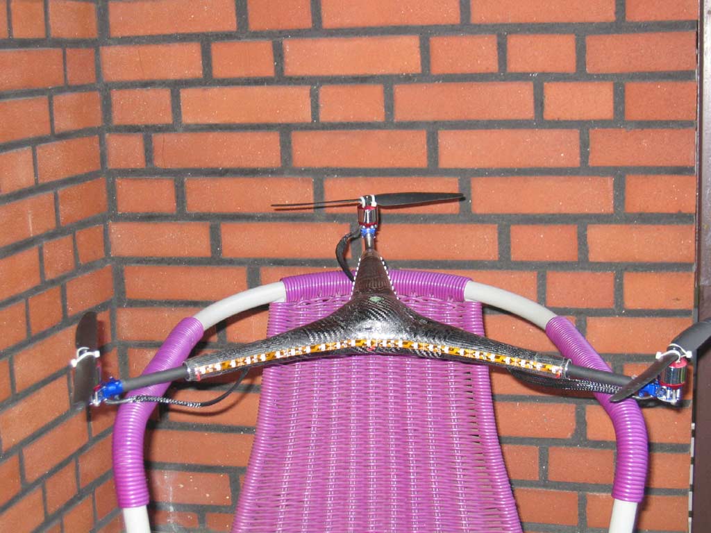

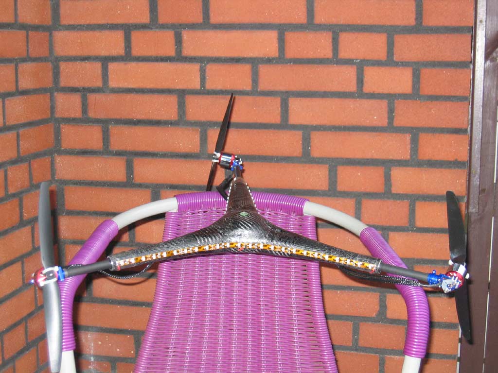

So, dann will ich hier auch mal:
Hier ist der Full Tilt Multi Wii Copter
Alle Motoren schwenkbar. Nach anfänglichen Problemen mit der geradeausflug Stabilität (PID ik hör dir trapsen) und daher bedingt zu gering eingestellter YAW-Rate, jetzt heftigste Piro-Willigkeit, und gnadenloses "einrasten" nach der Drehung :twisted: Wenn der Sturm draußen mal vorbei ist, gibbet bestimmt auch noch ein Flugvideo.
Damit man die Kalibrierung auch mal schnell am Platz vornehmen kann, gleich noch so eine Nivellierdose mit eingebaut. (Natürlich vorher genau ausgerichtet)
Licht hatta auch, hier aber leider nicht eingeschaltet. Die Nivellierdose ist von unten mit der Statusled beleuchtet, damit man auch sieht ob da alles in Ordnung ist :drunken:
Abstand Motor zu Coptermitte 330mm. Abfluggewicht mit 3S 1500, knapp unter 700g. Dafür mußte ich reichlich Kabel kürzen und und Schrauben absägen, hat dann aber doch hingehauen.
Gruß Peer
kleiner Exkurs zum PID tunig des MultiWiicopter: PID und zur GUI: GUI

Sehr schickes Teil!!!

Krasses Pferd :shock:
