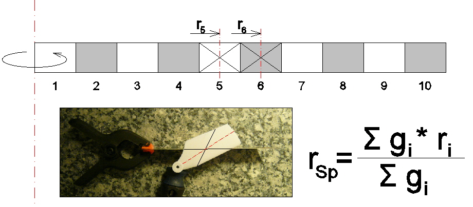

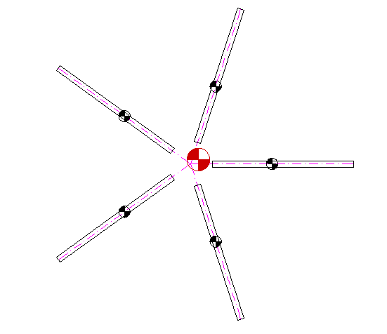

Moin moin,
welche Formel hast du denn benutzt um auf die 4,4 bzw. 0,9N zu kommen?
Denn die Unwucht durch verschiedene Rotorblattgewichte ist abhängig von der Lage des Rotorblattschwerpunktes. Den bestimmt man entweder wie auf dem Foto (Rasierklinge und Heck- bzw. Hauptrotorblatt in verschiedenen Richtungen auspendelnd auflegen und Achse markieren) oder rechnerisch wie angedeutet.
Das Gewicht multipliziert mir dem gesammt Schwerpunktsradius ist eigentlich das Maß der Dinge. Diese Produkte sollten bei allen fünf Hauptrotor- bzw. vier Heckrotorblättern gleich sein. Bei einer geraden Anzahl, bräuchten nur die gegenüberliegenden gleich sein, bei ungeraden müssen alle zueinander passen.

Na dann hast du doch alle Infos, die du brauchst.
Du mußt dir jetzt nur noch ausrechnen wie viel Gewicht du bei welchem Rotorblatt an welche Stelle bringen mußt. Dazu gibt es zwei Bedingungen:
1.) Summe (G rotoblatt jetzt + Wuchtgewicht) = const1 = G rotorblatt neu
2.) Summe( Produkt (G rotorblatt jetzt * Schwerkunktsabstand) + Produkt(Wuchtgewicht * Abstand) = const2
Diese Bedingungen schreibst du pro Rotorblatt und löst nach dem nötigen Wuchtgewicht bzw. dessen Abstand auf.
