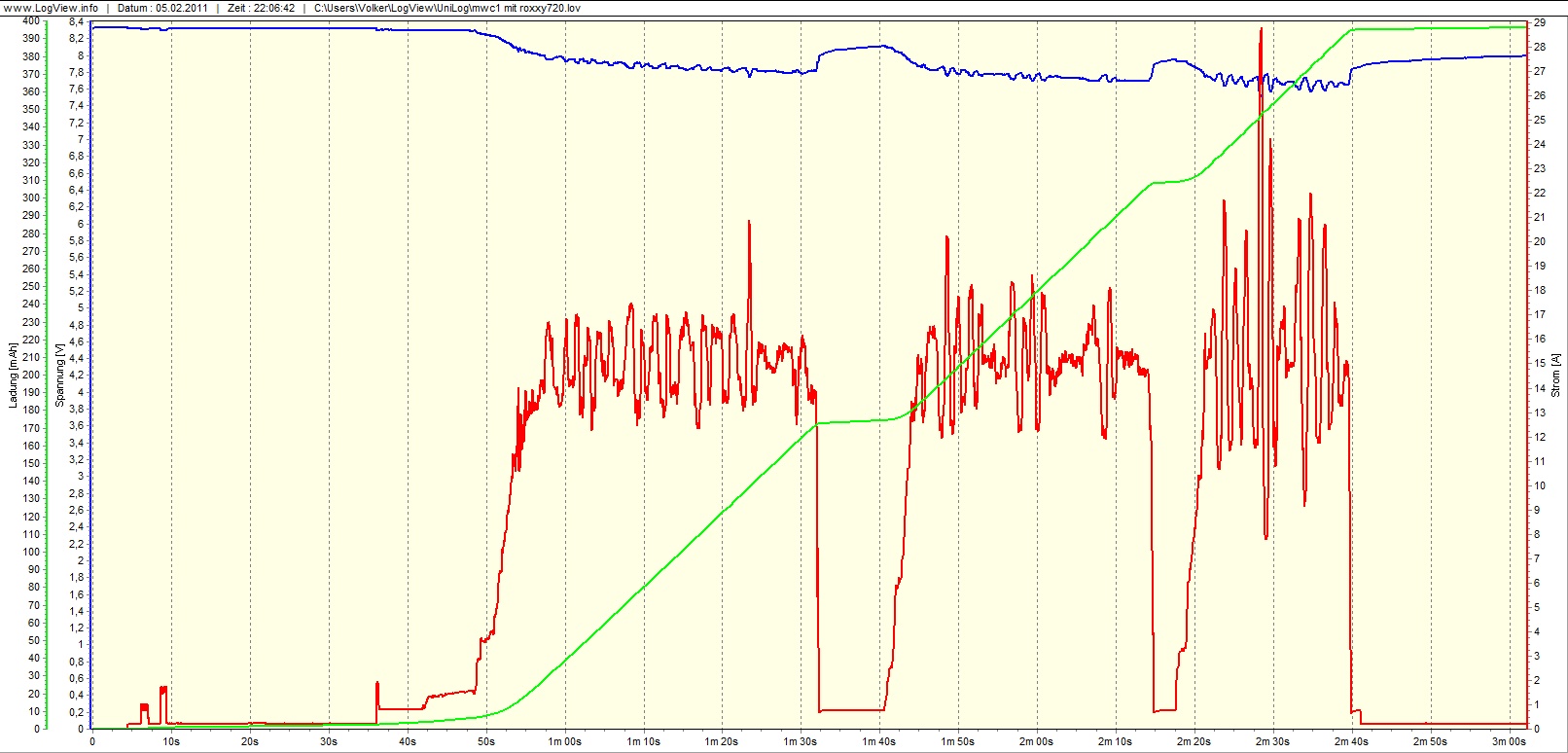

JollyJoker hat geschrieben: Aber so etwas wie ein einfaches Soundfile vorher/nachher mit stufenweise feiner werdenden Steuerimpulsen an die Regler hat nicht mal einer auf der Platte? Kann man schön ne FFT Analyse machen und hat die Hochdrehzeiten?
Sorry ... damit kann ich nicht dienen.
Was ich aber habe sind 2 Log´s mit dem Unilog, aus denen zumindest hervorgeht dass der Stromverbrauch nicht relevant gestiegen ist, wenn er überhaupt gestiegen ist
So richtig aussagekräftig ist das aber nur für´s Schweben im Wohnzimmer :lol: Wetter ist leider zu schlecht
Hoffe die Info ist wenigstens ein wenig brauchbar ...

Danke für die Mühe Volker.
Das ist ja schon mal was!
Kann denn da noch wer eine total subjektive dafür aber er(f)logene Beschreibung geben? :mrgreen:
Danke und Gruß Peer
