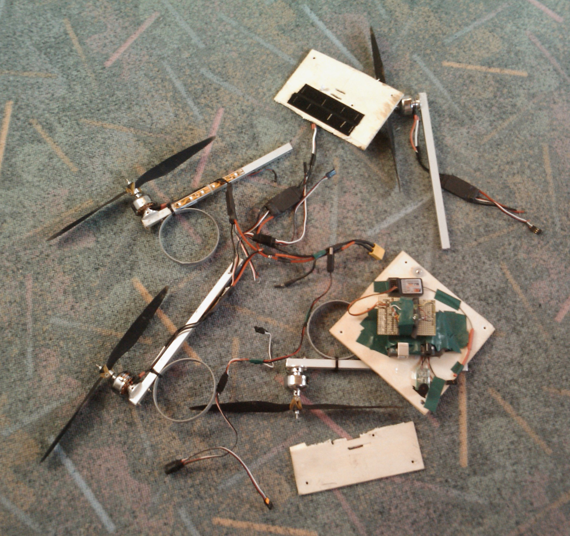

War heute n bissl fliegen, leider wars ziemilch windig. Hat sich aber gut gehalten, nur halt in windrichtung leicht abgedriftet.
dann kam ich auf die blöde idee doch auch mal nen looping zu versuchen... :roll: :salute: :banghead: :crybaby:
Schadenbilanz: Unterseitenplatte in zwei, bei einem Motor der draht direkt am motor ausgerissen, mehrere Servo-Stecker sind hinüber, ausgerissene Kabel...
Erstaunlicherweise nicht kaputt: alle 4 Props, alle 4 Motoren, alle Alu-Ausleger, komplette Elektronik.
Aufgebaut wird das nimmer, habe eh die Mikrokopter Platten da, das wird ein neuer Rahmen. Aber nicht demnächst, jetzt ist erstmal prüfungszeit (eigentlich kommt das ganz gelegen :mrgreen: )

Guro, mein Beileid. Woran hats gelegen - zuviel Wind oder zuwenig Höhe?
Ciao, Arnd
guro
Beiträge: 200
Registriert: 16.01.2011 23:16:34
#2820 Re: Der WII-Copter ( Selbstbau-Projekt )
Beitrag von guro »
ich glaub an allem ^^ zu wenig höhe, falsche steuerkommandos (gas nicht weit genug runter genommen, hat rücklings ziemlich schnell höhe abgebaut ;) ), bissl wind anteile, zu geringe Expo-Werte (hat viel zu langsam gedreht, aber da war er dann schon upside down, 270° hab ich geschafft)
