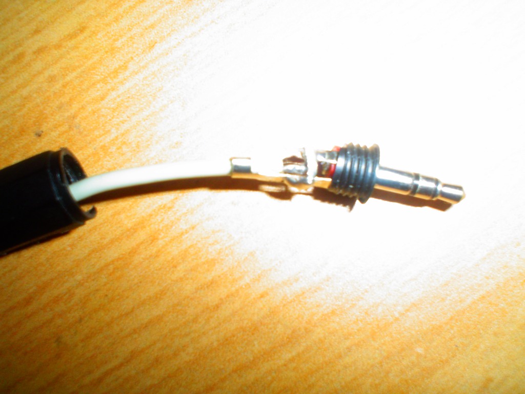

Hallo Dave!
Das Quarz kannst du drinnen lassen, geht auch mit Quarz!
Sobald ein Stecker drin ist schaltet das komplette Sendemodul sowieso ab.
Schau mal nach ob die Klinke richtig verlötete ist.
Bei der MX12 muß die Stereoklinke überbrückt werden, heißt ein Kabel in die Mitte anlöten und das andere an die zwei Lötfahnen überbrücken....
Hab mal versucht ein Bild zu machen, leider nicht so gut wegen schlechter Kamera aber ich hoffe es hilft dir weiter.

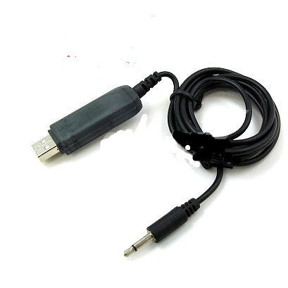

Kurz zu meiner Person.Hab mich grad hier angemeldet.Ich heiße Ralf,bin 42 Jahre alt und komme aus dem Sauerland.Ich bin schon seit Jahren fassziniert vom Modellflug ,hab aber momentan wegen meinen 2 kleinen Sprößlingen keine Zeit und Ruhe mich mal an dieses Hobby zu begeben.Wenn schön Wetter ist sitze ich aber auch gern auf meinem Motorrad (.Ein Teufelskreis!).So,nun muß ich aber irgendwie mal den hintern in bewegung bringen und ein bisschen mit dem Hobby anfangen.Ich hab jetzt den Aerofly prof deluxe.Ich hab mir die MX12 von Graubner besorgt,gebraucht,soll in ca 4 Tagen bei mir eintreffen.Ein Interface Kabel hab ich auch über Ebä geordert.Nun brauch ich mal Euren Rat.Hab schon viel gelesen über das Thema Mono/ Stereo Problem.Schaut Euch doch bitte mal das Kabel an.Ist nur ein Beispiel Bild.Könnte dieses Kabel passen? Es ist nach der Beschreibung passent zur MX12/16.Umlöten müßte ich ja trotzdem.Ich werd bestimmt wenn alle komponenten zusammen sind Probleme haben daß alles auch läuft.Daher versuch ich jetzt schonmal abhilfe zu schaffen.
Wäre über Infos dankbar.
Gruß Rasch.

Nochmal ich.
Das was unter dem Bild steht bitte nicht beachten.Wie gesagt.Es ist nur ein Beispielbild .Ob die Daten nu übereinstimmen weiß ich nicht.
