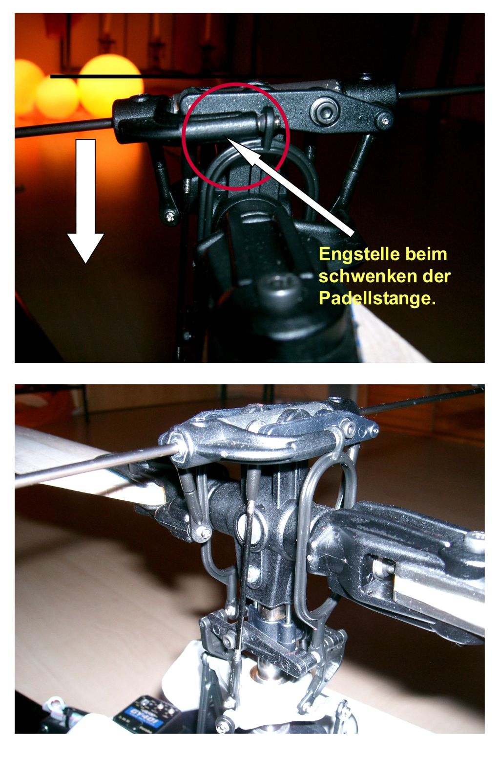

nachdem ich meinen Raptor nun zusammengebaut, die ersten Schwebe-
und Rundflüge getätigt habe fiel mir bei der Überprüfung des Systems
folgendes auf:
- Der mechanische Anschlag der Paddelstange ist nicht im Zentralstück sondern auf der Anlenkungsstange.
(Langlochbauteil mit 2 Kugelköpfen aus Kunststoff)
- Nach Montage der beiden besagten Stange war der Weg einwandfrei.
- Ich habe diese dann mal um 180° gedreht. Dies führt zu keinem Anschlagen
mehr, jedoch ist der Servoweg dann begrenzt. Anlenkstange liegt dann
auf Blatthalter auf.
Meine Frage an euch, was passiert im Kunstflug und speziell im 3D?.
Ich habe die Befürchtung das bei harten Schwenkbewegungen der Paddelstange, die Anlenkung zerstört werden könnte. :?

Ups, Attachment vergessen. :oops:
Raptor Rotorkopf 2006-01-03.jpg (228.27 KiB) 341 mal betrachtet
