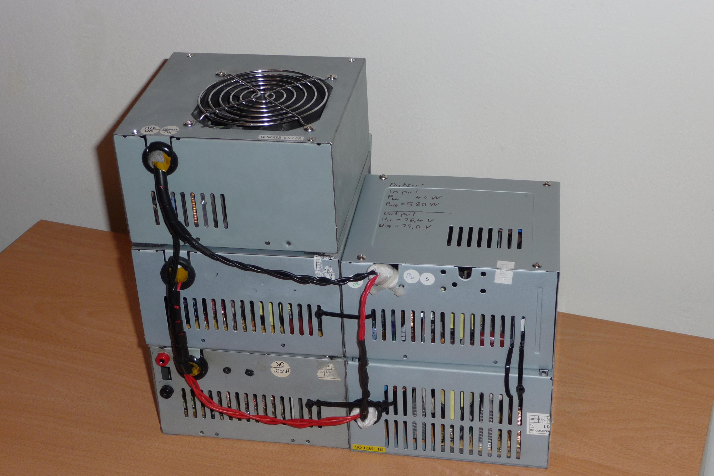

Um meine Akkus schneller voll zu bekommen, habe ich mein altes NT (http://www.rclineforum.de/forum/thread. ... ightuser=0)
mit zwei weiteren NT´s erweitert, so habe ich jetzt eine Nennspannung von 25V und einen max. Strom von 22A.
Das macht eine max. Ausgangsleistung von 550W. Wenn ich für den Lader einen Wirkungsgrad von 85% rechne, bleiben dann noch 468W, also pro Ausgang genau 234W.
Meine größten Akkus sind 6S - 2.65Ah, laden tue ich max. mit 3C macht 191W. Somit ist es mehr als ausreichend dimensioniert...

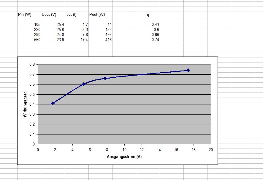

Gemessen habe ich auch gleich, weil mich der Wirkungsgrad interessiert hat. Im Anhang ist die Tabelle mit Eingangsleistung sowie Ausgangsstrom, -spannung und -leistung.
Die Eingangsleistung bei Leerlauf beträgt 44W die Ausgangsspannung bei Leerlauf 26,4V.
