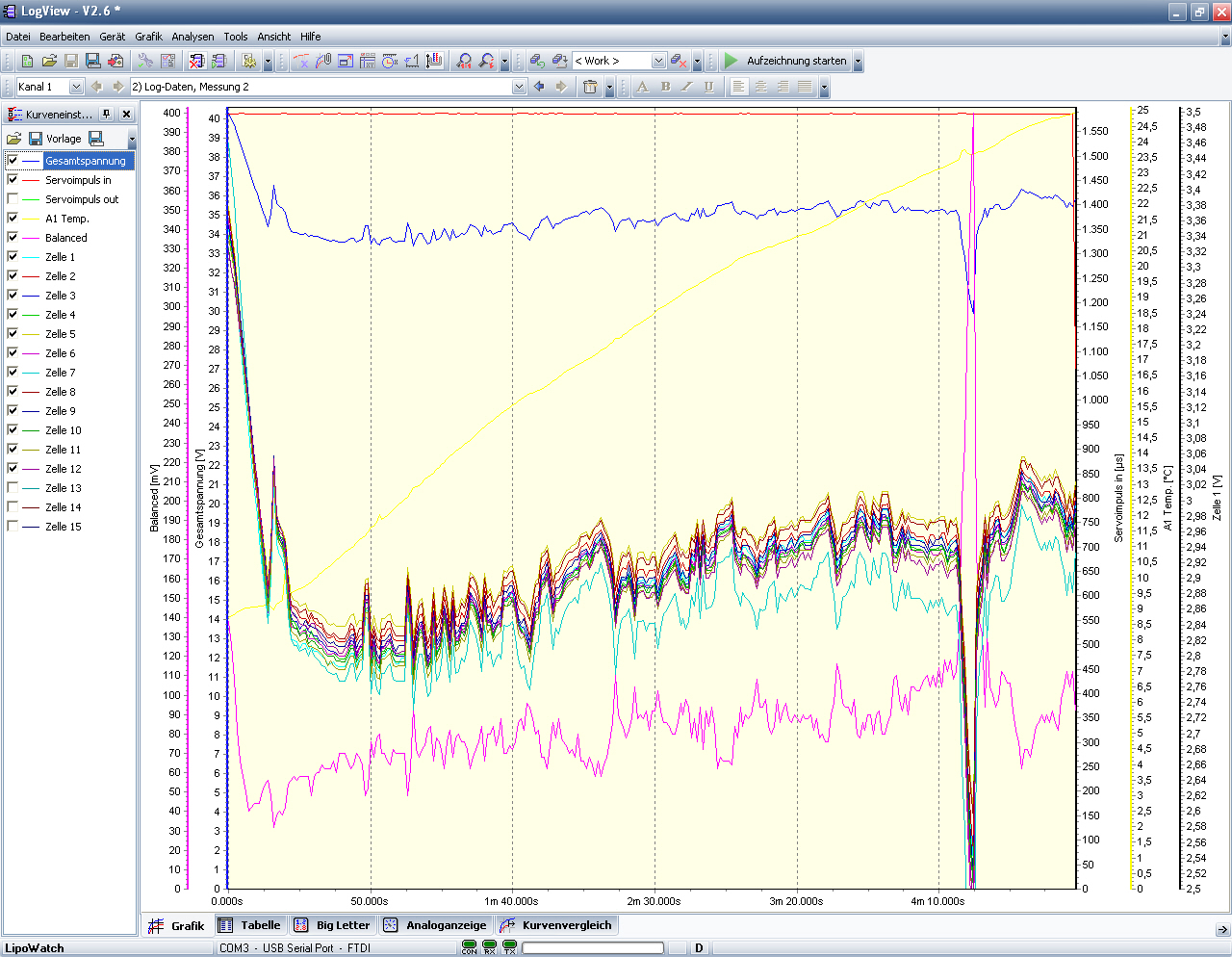

Hier mal ein Log vom Voodoo600, es ist ein 12s LiFePo4 3600 mAh.
Die Zelle 7 war Defekt und wurde ersetzt. Sie hat 2 Ladezyklen, während die anderen Zellen ca. 12 Zyklen haben (inkl. der 5 Zyklen zum Formieren).
Mittlerweile passt die Zelle 7 relativ gut zu den anderen.
Ich kann Dir den Logger von SM-Modellbau gut empfehlen, du kannst den nur zum Warnen per Summer verwenden, oder auch den Motor zurückreglen lassen.
LiFePos sind sehr empfindlich auf Übertemperatur, und so kann selbst ein Profi malö eine Zelle überhitzen. es wirkt sich dann erst im laufenden betrieb aus. die Überhitzet Zelle baut dann viel schneller ab bei der Entladung.
Bei einem 4s LiFePo4 hatte ich die schwächste Zelle mehrfach bis unter 0 entladen, erst dann sprach die Gesamtüberwachung an. Ich empfehle deshalb drinegnd eine Einzelzellenüberwachung.
Eine günstige gibt es beim Hobbyking, für 6s die zwischen 2 und 4V einstellbar ist.
Beim TDR habe ich das selbe Setup wie im Voodoo, und ähnliche Ergebnisse. wegen Motorvibs aber nur 2 Flüge damit bisher.
wenn es kalt ist solle die Zellen vorgewärmt werden, das geht am besten indem Sie vorher nur ca. 70% geladen werden, und vor dem fliegen dann schnell vollgepumpt werden.
Ich fliege den Voodoo mit dem Kontronik im Govenor Mode11, keine Probs, allerdings auch nur leichter Rundflug bisher und Schweben.
Sepp

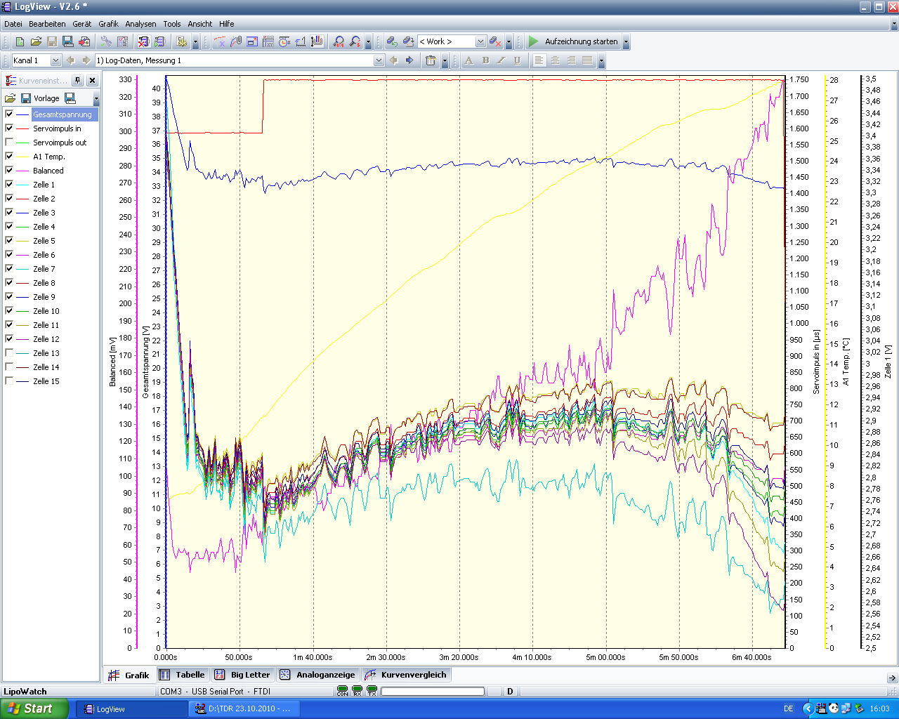

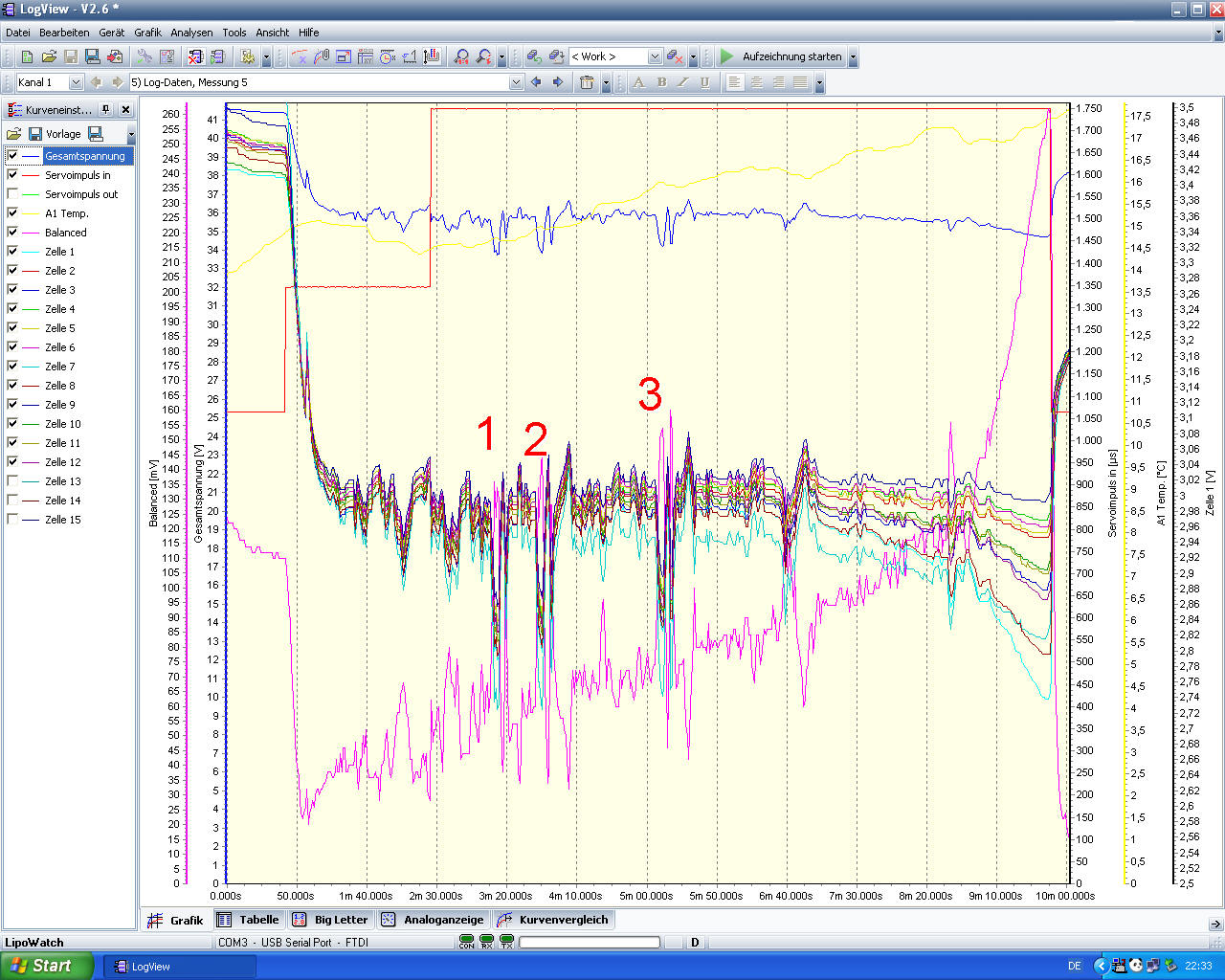

Hier mal 2 Logs vom TDR, einmal ganz leichter Rundflug und schweben bei Kälte bei 1600/1800 RPM, und einmal zusätzlich ein Riesenloop mit Vollgas bei 1600 RPM, 60% Regleröffnung im Jive80HV.
Beides ohne Vorwärmen, was ganz klar mit zunehmender Kälte Kritisch wird.
Das heißt für mich, da ich die LiFePo4 fest eingebaut habe und keine Heizbox in Frage kommt, unmittelbar vor dem fliegen die Akkus mit 4C voll zu laden, und somit aufzuwärmen ist ein Muss in der kalten Jahreszeit.
Ich habe geladen um zu sehen was rein ging, und bin nun beim Entladen auf Lagerspannung, und schon bei 3,25V = 77% und 800mAh Entladen. Bin neugierig wo mein Ladegerät die Lagerspannung bei LiFePo4 sieht. Bei Lipos war das ja 3,7V
Wegen der Einbrüche habe ich auch die Abschaltung ausgeschaltet, will da nichts riskieren, lieber Akku hin als der ganze Heli hin.
Sepp

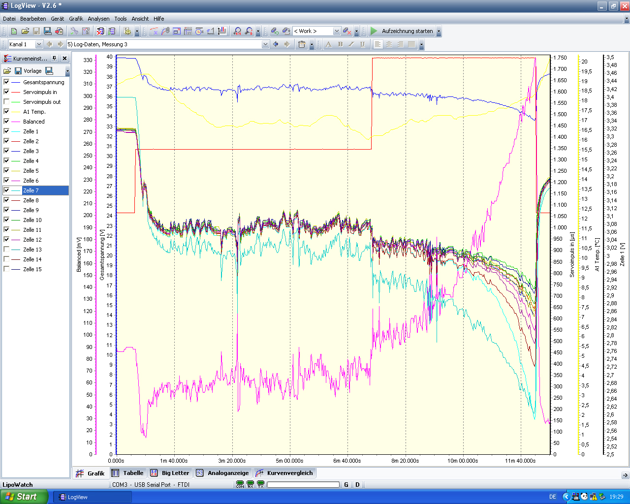

Habe jetzt am Sonntag mit dem Voodoo600 3 Loops geflogen, dieser bricht trotz Kälte und ohne vorwärmen kaum ein.
Die Drehzahl war 1750 RPM. der Voodoo ist mit 4,3kg fast 700Gramm leichter als der TDR und hat statt 710er nur 610er Blätter drauf.
Kann es sein dass der TDR deswegen um so viel Mehr Leistung zieht als der Voodoo?
Regler, Zellen und Motor sind ja die selben, und beides Mode 11 im Jive 80HV.
Die Beschleunigung vom TDR ist schon extrem, mir kommt es so vor als ob der Voodoo da deutlich langsamer wäre. Aber das kann täuschen, denn der TDR macht deutlich mehr Krach als der flüsterleise Voodoo.
Herbie hast Du mal Logs von Deinen Zellen?
Das würde mich brennend Interessieren wie sich die verhalten.
Sepp
