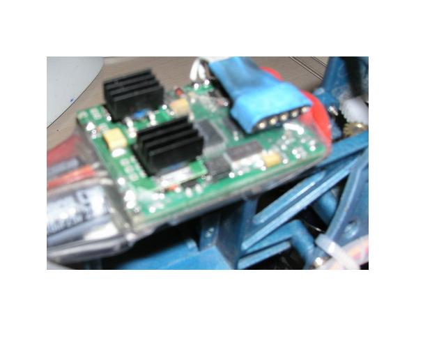

2.) wohin gehört der Kühlkörper? Kannst Du da bei Zeiten ein Bild einstellen?

2) Bild siehe unten , die Kühlkörper sind mit Wärmeleitkleber aufgeklebt

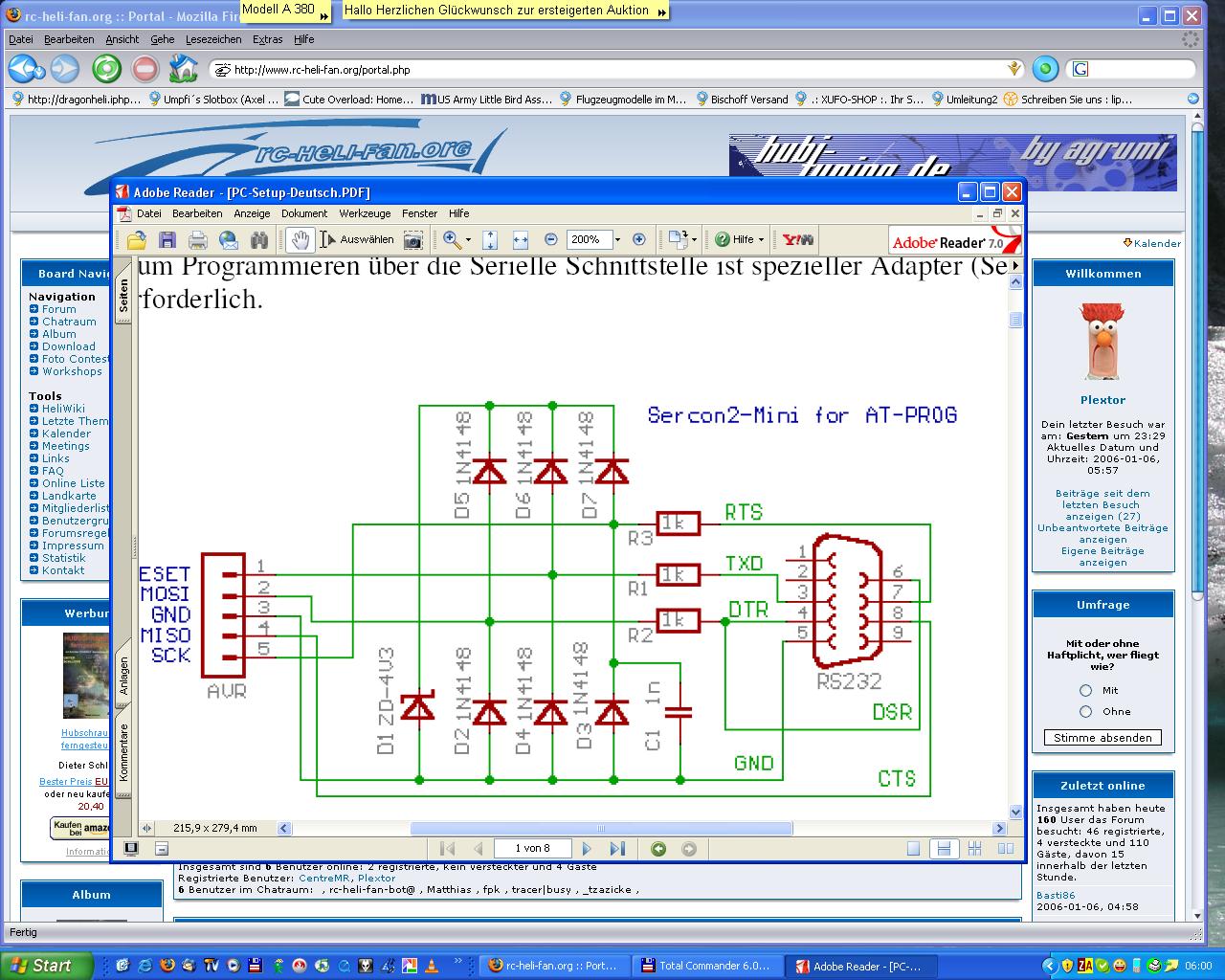

4)Programmierkabel selbstbauen ..... ist glaube ich hier im Form im Downloadbereich drin , oder sogar in der Tsunami 30 Software .. ist wirklich easy .. gekauften Kabel waren teils buggy

achja was mir noch zum einbau in den rex einfällt. ausser den kühlkörper auf dem bec solltest du darauf achten, das der tsunami unten eingebaut wird, so das die kühlkörper des bec's unterm hzr liegt, damit der abwind des hzr zur zusätzlichen kühlung dient.
