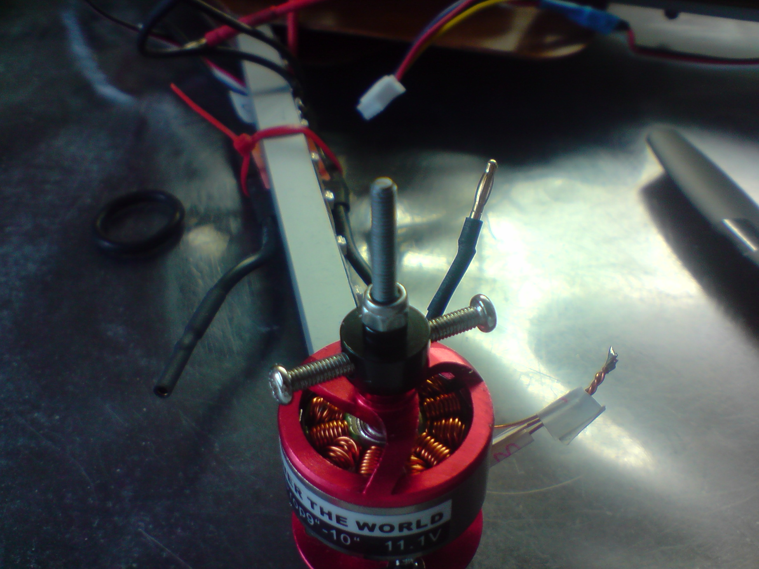

hatte gerade "Ersthüpfer" und damit auch gleich eine kleine Zwischenmeldung bezüglich "GF2215/25 Combo2"
Die Propsaver, bzw. die Gummis sind alles andere als Optimal. Die Props springen beim Kleinsten bisschen runter und dann geht es ab in die Botanik
Mal schauen ob und wie ich das in den Griff bekomme
Ich hab noch etwas stärkere Gummis hier, wenn das nicht hilft muss ich mir was anderes einfallen lassen, entweder Spinner oder direkt auf die Welle und mit Kabelbinden am Motor.

Hallo Frank,
ich kann dir ne andere Methode empfehlen, beim rc brushless shop gibts Wellen wo oben Gewinde drauf ist, da kannste unter den Prop nen Mutter machen, über den Prop ne Mutter und zur Sicherheit den Gummi drauf

-Didi- hat geschrieben:Ich verstehe nicht, warum überhaupt jemand mit Propsaver fliegt! (zumal hier schon einige die leidvolle Erfahrung mit den Gummis geschildert haben) :)
Habe vorher noch nie so ein Kopter mit Gummis gesehen, immer mit Mitnehmer.
Zusammen mit der Wii-Geschichte lese ich das aber öfters...komisch! :P
Ich habe meinen MK Spaßcopter seit über 2 Jahren immer mit Propsaver an den CF2822 geflogen und nie Probleme damit, auch bei härterer Gangart und über 800Gramm Gewicht.
Allerdings habe ich die Gummis immer doppelt genommen und auf poröse Stellen geachtet.
Schont bei "Feindkontakt" tatsächlich die Propeller (brechen seltener ab)
Vielleicht haben die hier unglücklich verwendeten Propsaver besonders scharfkantige Gewinde, die die Gummis einschneiden. Im Idealfall sollte am Sitz der Gummis kein Gewinde sein.

Hab jetzt einfach stärkere Gummis (wie auch beim Tri) genommen >> hält
