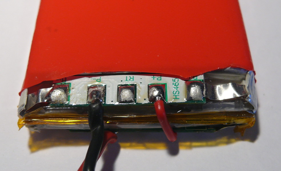

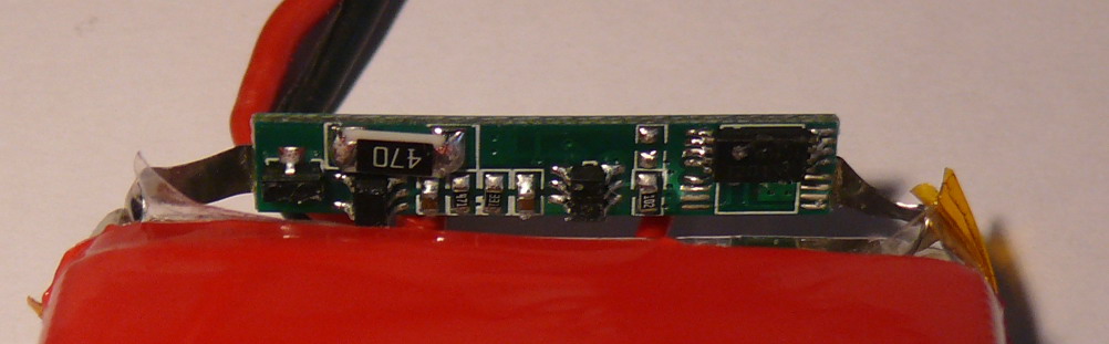

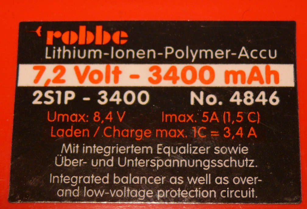

Nachdem ich mir für meine Futaba FX 30 einen neuen Lipo gekauft, habe ich den alten mal geöffnet um zu wissen, was Futaba hier zum Balancen der Einzelzellen verbaut hat.
Anhand der Bilder sieht man auch, das man das ganze auch auf einen anderen Lipo umlöten kann.
Laut den Maßen auf der HP sollten dann diese Akkus auch reinpassen, die auch einiges billiger sind.
