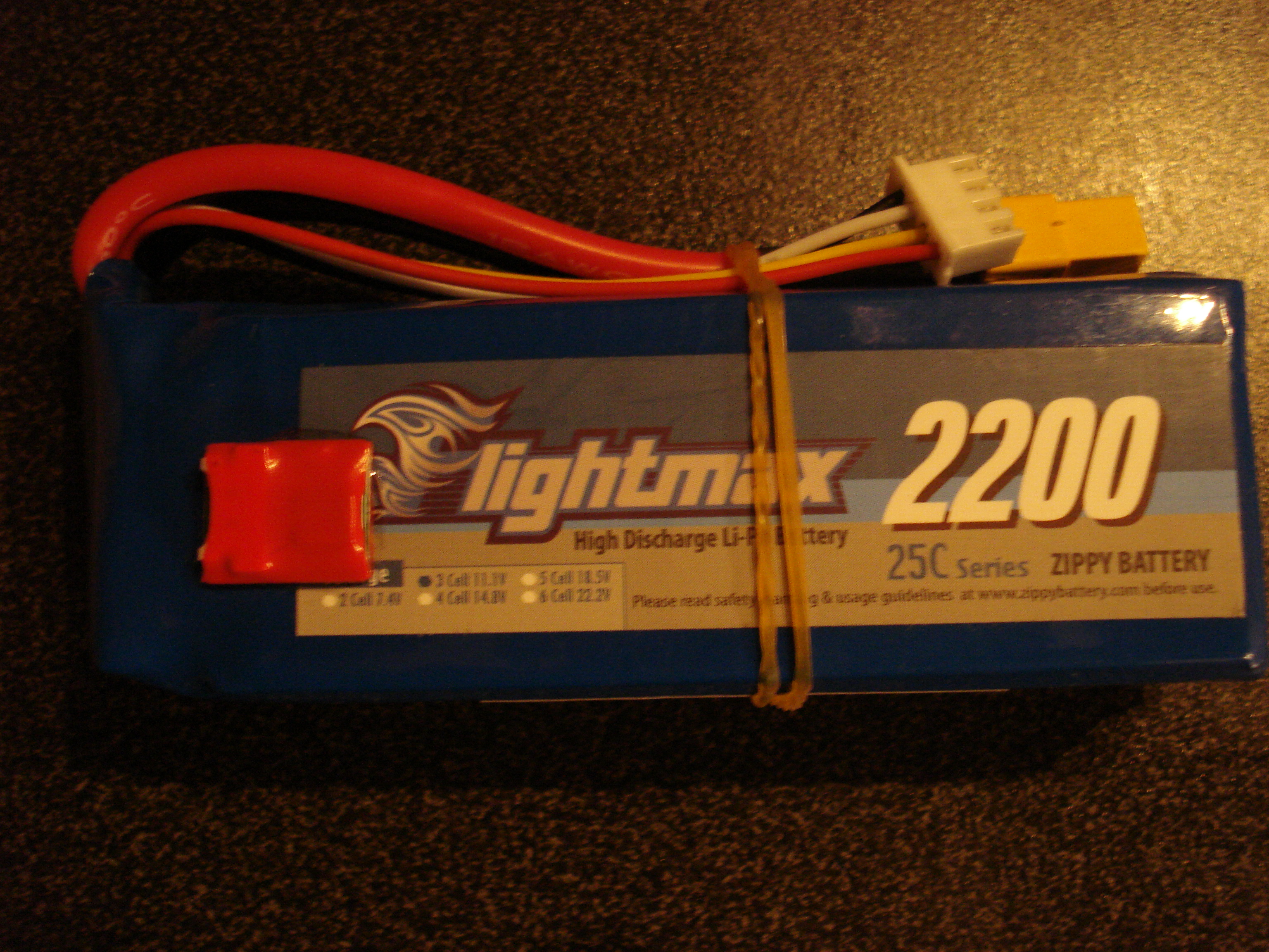

hi,
ich hab diese motoren: http://hobbyking.com/hobbyking/store/uh ... oduct=4701
welche akkus würdet ihr dafür empfehlen?
mfg
David

#3639 Re: Der WII-Copter ( Selbstbau-Projekt )
1500er 25c oder 2100/2200er mit 20c reichen aus - sofern die Ratings ehrlich sind.

#3640 Re: Der WII-Copter ( Selbstbau-Projekt )
Die verwende ich! Hab ich schon im 450er Rex verwendet, sind echt gut... Gibts auch bein Hobbyking!x4FF3 hat geschrieben:hi,
mfg
David
edit: fürn nen quad
Peter
- Zippy Flightmax 3s 25C
