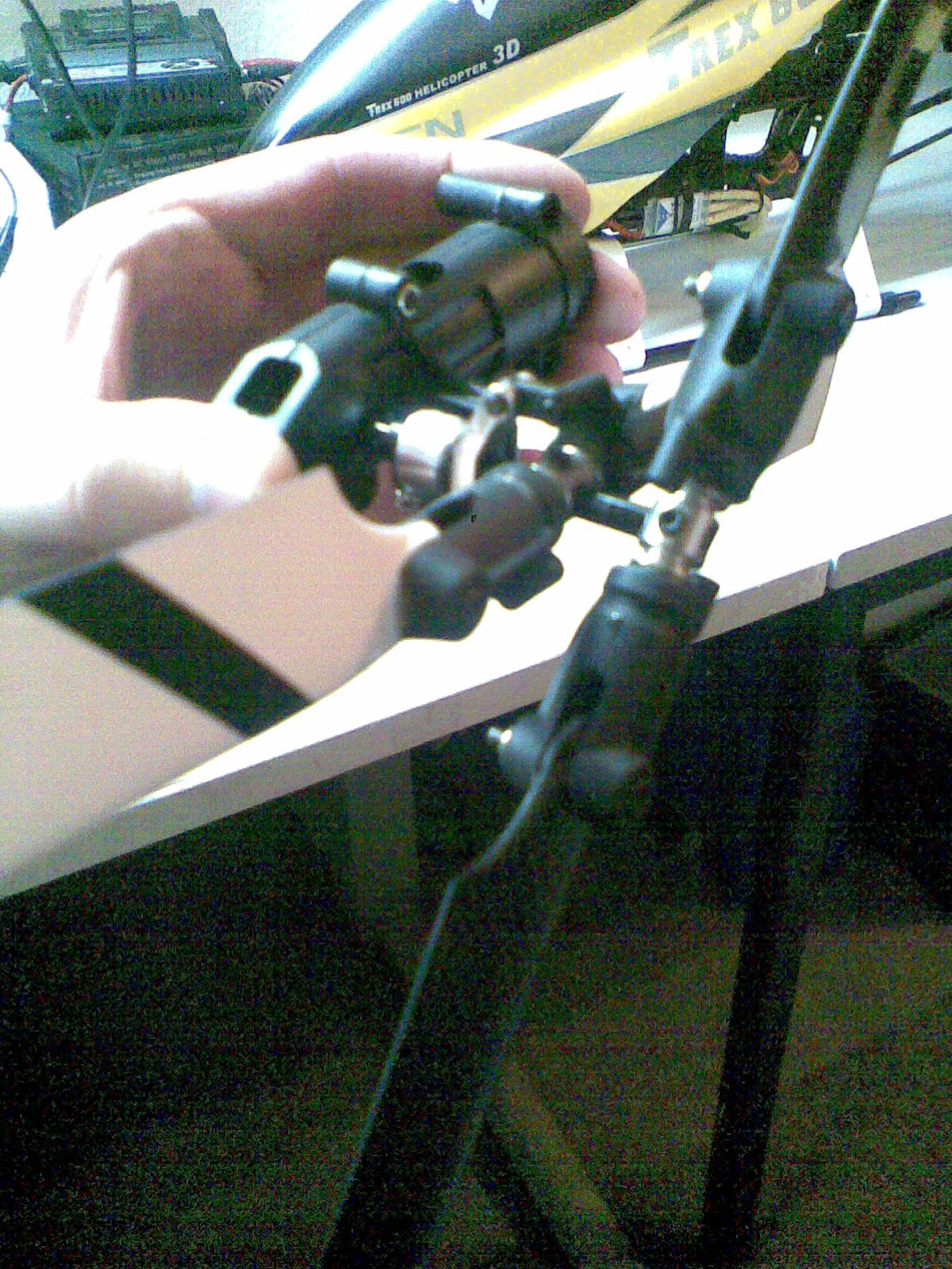

#5 Re: 4-Blatt-Heckrotor - Konstruktion aus zwei 2-Blatt
Die Suche hat sich erledigt.
weiß jetzt alles.
werde die Tage was bauen und dann testen.
anbei mal ein erster Test.
Manuel
weiß jetzt alles.
Manuel
- Bild199.jpg (427.06 KiB) 1749 mal betrachtet

#6 Re: 4-Blatt-Heckrotor - Konstruktion aus zwei 2-Blatt
So meinte ich das. Die Schrauben von der Blatthalteranlenkung gegen längere tauschen und ne Kugel mit drauf schrauben. Dann kurze Anlenkgestänge dazwischen. Das funktioniert, ich habs schon zur Probe laufen gelassen. Nur mal mit dem ANlenkweg schauen.
Wie machst Du das mit der längeren Welle? Ich hab eine Hauptrotorwelle vom 450er genommen, ein Aluriemenrad vorsichtig von der orginalen Heckwelle gedrückt, M2 Gewinde reingeschnitten und verschraubt.

#7 Re: 4-Blatt-Heckrotor - Konstruktion aus zwei 2-Blatt
Hi Chrischan.
ich werde mir schnell beim örtlichen Feinmechaniker eine 5mm Welle holen.
Die haben da bestimmt was rumliegen.
habe das Riemenrad auch schon vorsichtig von der originalen (zu kurzen) Welle gedrückt. Ging problemlos.
Ich hätte das Riemenrad dann auf die neue Welle geschoben und komplett durch Riemenrad und Welle gebohrt und dann einen Passstift gesetz bzw. eingeklebt. Hat aber den Nachteil, dass man nichts mehr wechseln kann bzw. wenn mal was ist braucht man alles neu.
Wie hast du das mit dem M2-Gewinde gemacht? wo hast du das reingedreht bzw. wie hast du das dann verschraubt? Hast du da evtl mal ein Foto.
Manuel

#8 Re: 4-Blatt-Heckrotor - Konstruktion aus zwei 2-Blatt
Ich hab das M2 Gewinde in einer Vertiefung für den Riemen eingebracht und entgratet. Das ganze 2 x im Winkel von ca 90 Grad. Die Welle habe ich entsprechend angeschliffen, so das die Maden halt finden. Ich werde das Riemenrad wohl noch verkleben, aber das Ganze macht jetzt schon einen sehr haltbaren Eindruck. Wir wollen ja auch kein 3D fliegen...

#10 Re: 4-Blatt-Heckrotor - Konstruktion aus zwei 2-Blatt
Wenn du durch beides mit einem geringfügig kleineren Durchmesser durchbohrst und dann das Riemenrad entfernst und die Welle auf Nennmaß aufbohrst, wird der Stift im Riemenrad etwas geklemmt. Reicht aus, um den Stift zu halten, ist aber im E-Fall wieder demontierbar.Hummerfresse hat geschrieben:Ich hätte das Riemenrad dann auf die neue Welle geschoben und komplett durch Riemenrad und Welle gebohrt und dann einen Passstift gesetz bzw. eingeklebt. Hat aber den Nachteil, dass man nichts mehr wechseln kann bzw. wenn mal was ist braucht man alles neu.
