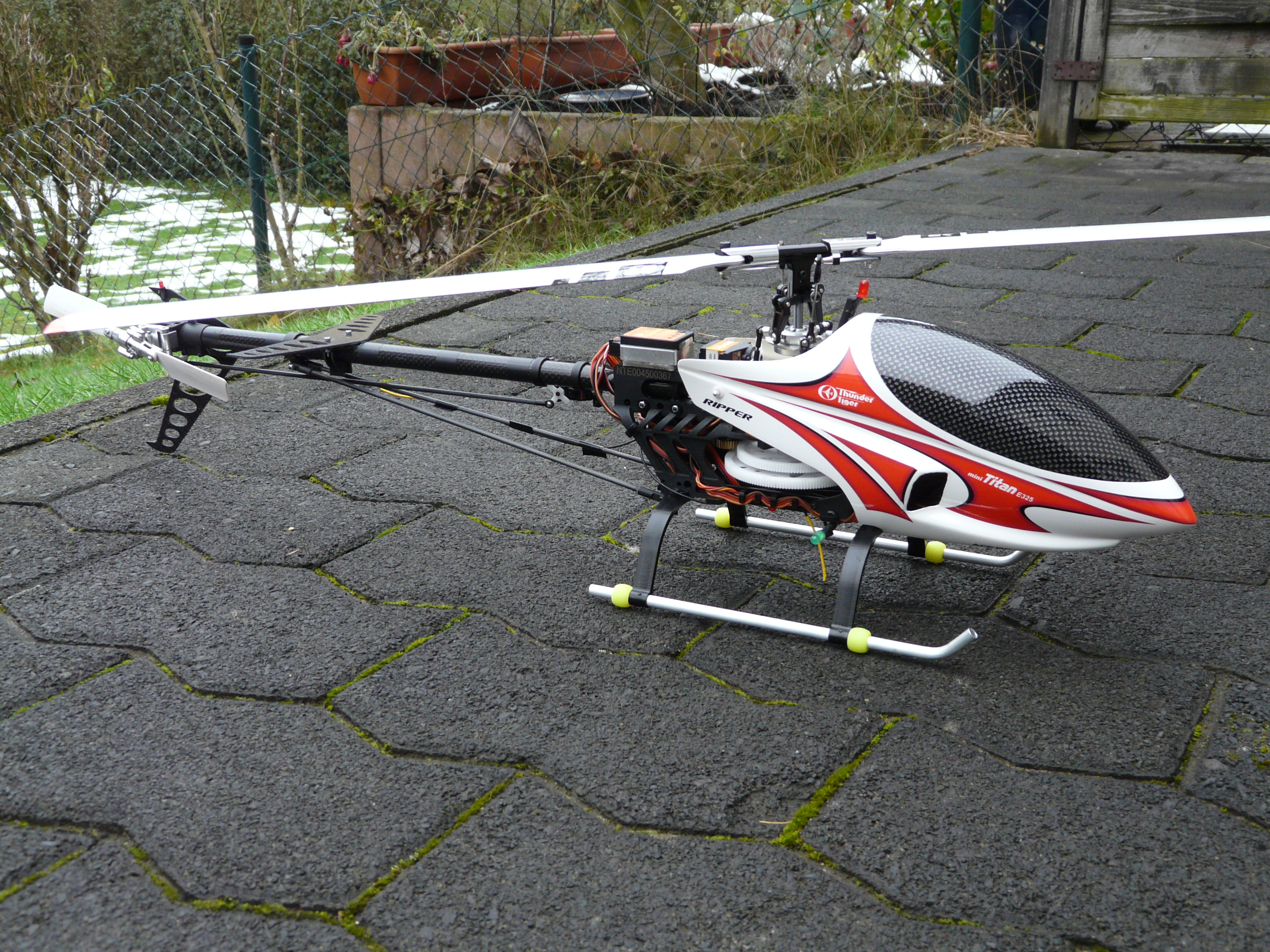

#1665 Re: Stellt euren Mini Titan hier vor...
Moin,
hey Jan (exiboulette)
ich hab den Zwillingsbruder...
Auch mit MB allerdings mit SH-0253 und Scorpion-Motor 2221-10..
Schau:
Schau:
- P1020163.JPG (3.76 MiB) 1291 mal betrachtet
