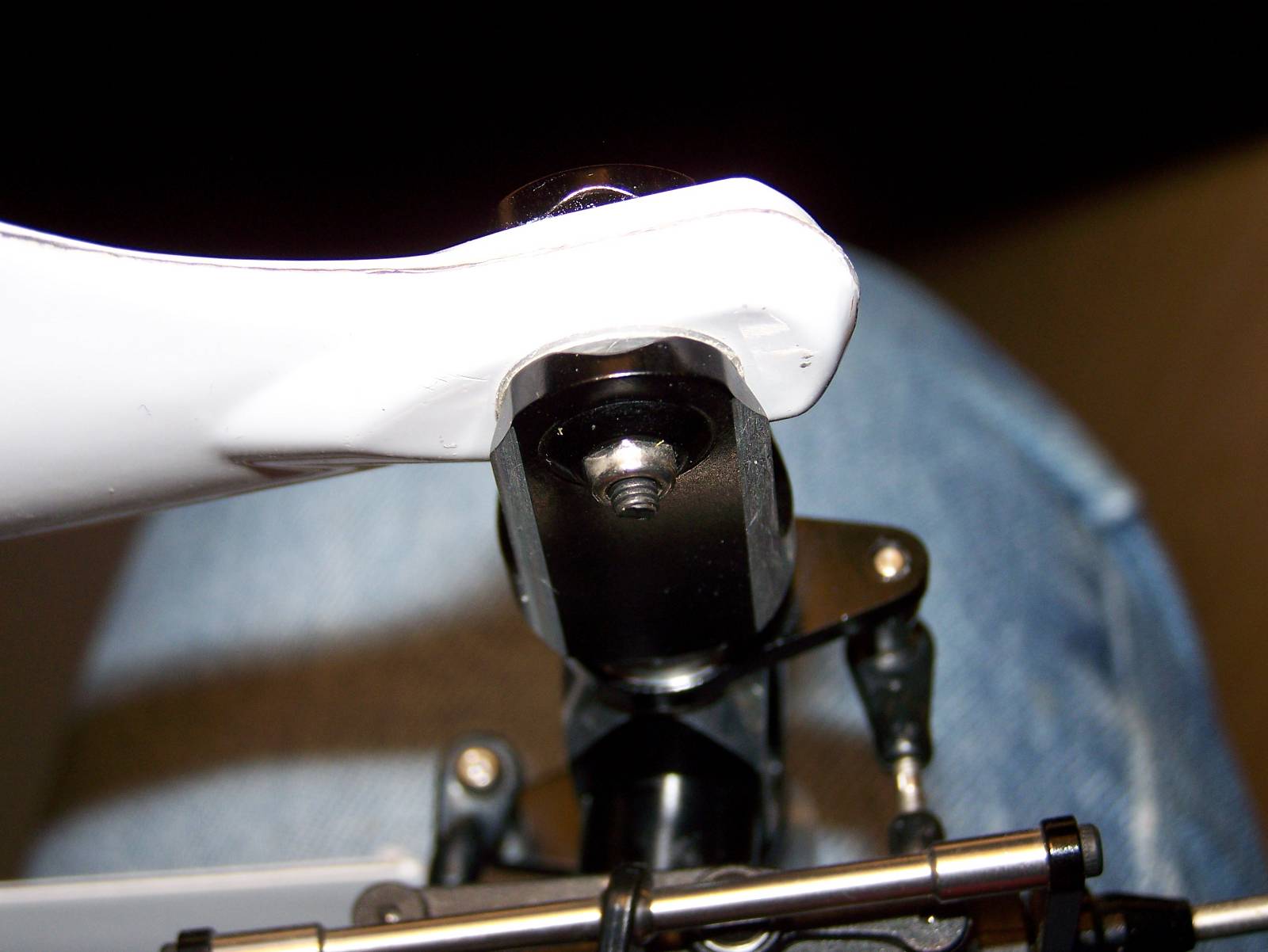

Hallo zusammen,
meine Balttschrauben sind so kurz, dass ich zwar die Stopmutter aufschrauben kann, aber ich muss
die Mutter so fest anziehen, damit die Schraube in den Kunstoff greift, dass sich die Blätter
nicht mehr bewegen lassen.
War das bei Euch auch so und wie habt ihr das gelöst?
Ich hab die letzte Stunde mit googlen verbracht, find aber keine 3x 25 mm (oder länger) Schaftschrauben.
Schrauben ohne Schaft sollte man wohl nicht verwenden?
Könnte mir da bitte jemand helfen?
gruß
Jürgen
gruß
Jürgen

...also bei meinem ESP gucken die Schrauben unten auch nur mit ca. einer Windung aus den Stopmuttern raus. Scheint also sehr knapp bemessen zu sein von Align. Hier mal ein Foto wie es bei mir aussieht:
...da ist nicht viel Futter.
Markus
Markus

#9 Re: Blattschrauben Trex 500 ESP zu kurz
Danke Frank für das Bild
hier meins, weniger Gewindegänge als bei Dir
Also wie gesagt, Schraube greift, aber dann rühren sich die Blätter keinen mm
#10 Re: Blattschrauben Trex 500 ESP zu kurz
Guckt da unten die Schraube raus oder ist das die Stopmutter?bonito66 hat geschrieben:Danke Frank für das Bild![]()
EDIT: Du hast die Stopmutter auf dem Foto nicht drauf, richtig?
Mir sieht es ja so aus, als ob der Schraubenkopf oben gar nicht richtig in der Senke (also der "Aussparung" für den Schraubenkopf im Blatthalter) sitzt, bei mir guckt der Schraubenkopf weniger raus. Evtl. ist dass das Problem.

#11 Re: Blattschrauben Trex 500 ESP zu kurz
Hmm, ich sehe was Du meinst, hab die Schraube mal versucht reinzudrücken, geht nicht viel weiter
Ich werd die Schraube mal anzeihen, vielleicht rutscht sie dann rein
#12 Re: Blattschrauben Trex 500 ESP zu kurz
OK, bin den Schraubenköpfen mal mit Schleifpapier etwas zu Leibe gerückt, jetzt gehn sie weiter rein und unten hats wesentlich mehr Futter,
So passt das, Blätter sitzen zwar noch was stramm aber ich denke das gibt sich, bald
Vielen Dank für Eure Inputs
Jürgen
