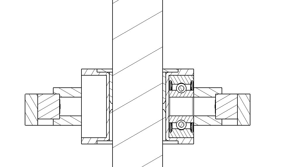

Ich habe festgestellt, dass das große Taumelscheiben-Lager des 500er Rex viel größer ist als ich erst angenommen habe. Dadurch kann ich das Nicklager in die Mitte setzen und das Ganze wird sehr viel Kompakter. Ich habe mal 3 Bilder angehängt wie ich mir das denke. Das ist alles vereinfacht dargestellt, das TS-Lager ist nur ein "Klotz" ohne Kugeln, es ist auch nur ein Nicklager "eingebaut", die Welle um die das Nicklager schwenkt ist auch nicht drin u.s.w., aber man kann sich vorstellen wie das funktioniert...
Den Rotorkopf würde ich auch selber machen, Blatthalter und TS-Mitnehmer vom RJX-Kopf, das Zentralstück für einen 3-Blatt-Kopf selber machen, ein zentraler "Klotz" zur Aufnahme der 3 (verschraubten) Blattlagerwellen, die dann sternförmig in schwingungs-"dämpfenden" Gummis liegen, wie beim RJX-Kopf... das hab ich aber noch nicht skizziert...
Gruß, Alex

Moin Alex,
saubere Arbeit.
Meine Idee wäre die untere Lagerung noch weiter nach unten zu ziehen, damit das Nick-Servo gleich mit auf der Einheit / Schlitten sitzen kann. Sonnst gewinnt man ja nicht so viel durch diese aufgelöste Taumelscheibe. Wird das Servo mit verschoben, dann braucht man keinen Mischer mehr!

Hallo Mirko,
doch, das bringt so viel, dass man jetzt keine aufwendige Umlenkung im Chassis mehr braucht, um dann mit zig Gestängen an eine 90°-Taumelscheibe zu gehen... das waren vorher 6 Gestänge (2 x (1x Servo-zu-Hebelei + 2x Hebelei-zu-TS)), jetzt sind's nur noch 2 Gestänge von den Servos zur TS... für mich heißt Gestänge + Umlenkungen = Spiel... außerdem sieht das so viiiiiiel besser und edler aus :mrgreen:
Ein Servo an den Schlitten, hm, bei zwei Einzelnen hat man den Vorteil, dass die Kräfte auf beide Servos verteilt werden... wenn man die Funktionen trennt, müssen beide Servos die ganze Kraft aufnehmen... Eine Regelelektronik braucht man ja eh, da ist so ein Mischer nicht das Ding... außerdem vergrößert sich so das Gewicht welches vom Pitchservo gestemmt werden muss, weil der Schlitten größer werden muss und das Servo auch noch mitbewegt werden muss... wegen dem Gewicht hatten wir ja schon mal diskutiert :mrgreen:
