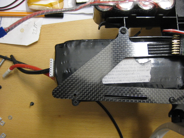

Der Akkuschacht ist genau 50mm breit und an der engsten Stelle (Servovorbau) 59,x mm hoch - dahinter ist wieder mehr Höhe vorhanden.
Aber Achtung, Akkus neigen dazu im Laufe der Zeit etwas aufzugehen (leichtes Blähen). Daher würde ich keinen Akku mit mehr als 58mm Höhe einsetzen. Der Hyperion 6S 5000mAh 35C passt neu super, nach jetzt 90 Zyklen muß ich den richtig rein würgen.
Der 550er und 620er sind absolut identisch. Nur sind die Seitenteile beim 550 aus Aluminium (für 25,-€ und unkaputtbar) und die beim 620 aus Carbon (für knapp 100,- € und nach nem Sturz schnell im Eimer). Ich flieg den 620 mit den Aluseitenteilen.

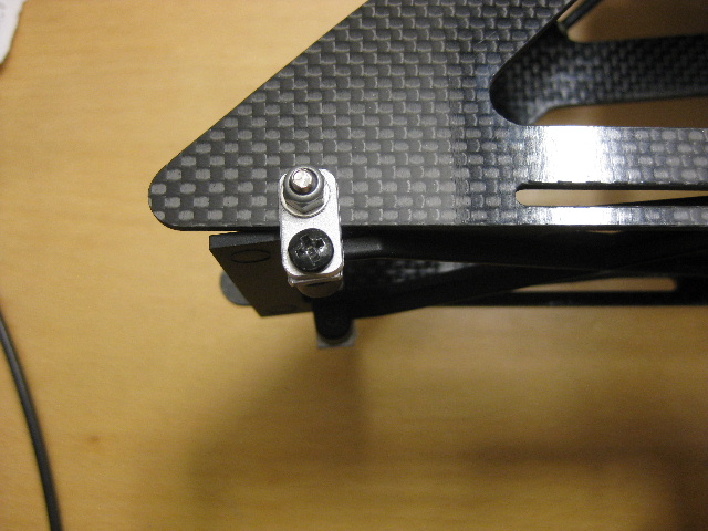

Wenns mal im Akkuschacht zu eng wird kann man sich etwas Luft machen mit Unterlegscheiben (seitlich) oder abschleißfen des Servovorbaus (max 1-2mm) oder wie im Bild durch "tieferlegen" der Bodenplatte an der Engstelle. Nur durch die Vorspannung zerbröselt die dann bei nem Sturz schon mal in zig Teile.
