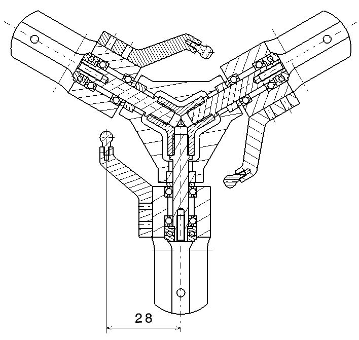

Auf was für Gedanken man kommt wenn man krank mit Laptop auf dem Schoß im Bett liegt... :oops:
Die Übersetzung der Gestänge zum Rotorkopf sind nun die selben wie beim RJX-Flybarless-Kopf für den T-Rex 500, mit einem Servohebel von 13,5mm...
Der Kopf hat in der Mitte ein "Zentrales Mittelstück", welches von oben in den Kopf gelegt wird, dann werden die Blattlagerwellen eingeschraubt, dann kommen die Dämpfungsgummis rein... wenn alles montiert ist kann noch ein Deckel oder in diesem Fall ein Spinner über die 3 Schrauben montiert werden...
Jetzt mache ich mich mal an den Grundriss der V-15 um zu sehen wie das am Flugzeug aussieht...

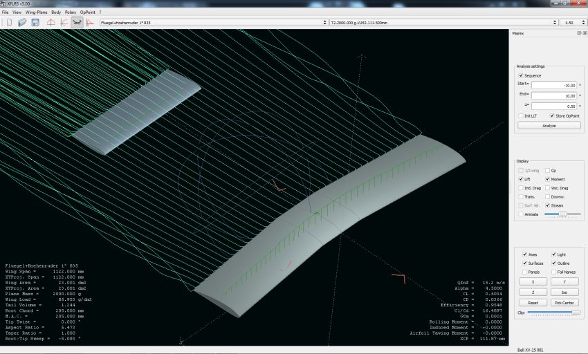

hab Deine PN zu spät gelesen, jetzt hab ich schon selber eine gezeichnet... Deine ist aber deutlich detaillierter, vielen Dank mal dafür ;)
Die Flächen habe ich auch schon mal gezeichnet, sie sind auch im XFLR5 berechnet, Tragfläche ein ganz klassisches Clark-Y, Höhenruder ein NACA0012, EWD 1°.
Den Rotorkopf hab ich mal in seiner Position wie er später dran hängt "eingebaut", der verliert sich in dem Ding... da merkt man mal wie riesig das mal werden wird.... :shock:

Die Rotoren drehen ja so herum, das sie eine Aufwärtskomponente induzieren, darum darfst du den "Aufwind" der duch den Rotor / Propeller erzeugt wird nicht vergessen. :D
Was sagt dann das gute alte Clark Y?
Meinst du nicht, das wir ein Profil nehmen sollten, das ein größeres Ca hat? Dann wirds etwas gemütlicher...
Mirko

ca 0,6 sollte reichen denke ich, ist eher zu viel, wird ja kein Thermiksegler :)

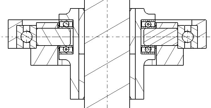

Heute mal noch ein bisschen was gemacht, jetzt mit 55mm-Gestänge und zum Servo 50mm (wie T-Rex 500), Lagerbrücken ebenfalls T-Rex:

Das sieht gut aus, bis auf den zweiten Arm vom Taumelscheiben-Mitnehmer. Den kannst du nur an den Kugelkopf anschließen, an dem schon die Schubstange für den Blatthalter angeschlossen ist...
Darum werde ich mich in den nächsten Tagen mal an den TS-Mitnehmer setzen, den ich für meine AS-350 haben möchte. Der könnte dann leicht größer auch hier eingesetzt werden.
Welche Servos hast du im 500er Rex verbaut?
Was die Ausrichtung der Servos angeht, lege ich ein Veto ein. bitte drehe sie um 90 Grad, also hochkannt. So quer ausgerichtet versucht die Last von der Taumelscheibe das Servo zu kippen. Die beiden Schrauben habe einen zu kleinen Hebelarm um das sauber und ohne ein Kippen aufzunehmen. Sind sie hochkannt, ist der Hebelarm so lang wie das Servo selbst...
Die Zeichnung vom Grundriss ist auch erst einmal so weit...
Mirko
PS: die Kugelgelenk-Pfannen drehst du auch noch um 90 Grad, oder?
Sonst hätte ich keine Idee, wir ich sie montieren soll. :D

Nur kurz, hier ein Bild, Servolage geändert, auf der Gegenseite ist ein Ausgleichsgewicht, kein TS-Mitnehmer ;)
