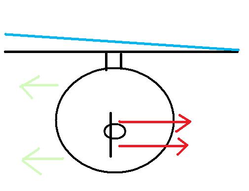

Also mal ganz einfach erklärt, mit einer Skizze die ich schnell in Paint gemalt habe.
Der Heckrotor drückt in eine Richtung um das Drehmoment des Hauptrotors auszugleichen (rote Pfeile)
Dadurch "schiebt" er den Heli aber in die andere Richtung weg (gründe Pfeile)
Um das zu verhindern wird der HR leicht schräg gestellt (blaue Linie).
Deswegen stehen die Helis immer leicht schief, das hat auch nichts mit der Höhe des Heckrotors zu tun.
Auch wenn der Heckrotor auf gleicher Höhe wie der Hauptrotor ist, entsteht dieser Effekt.
Lg. Jürgen

Danke...ja, er schiebt, aber sollte nicht rollen. Dann muss ich mal schauen was da los ist.
