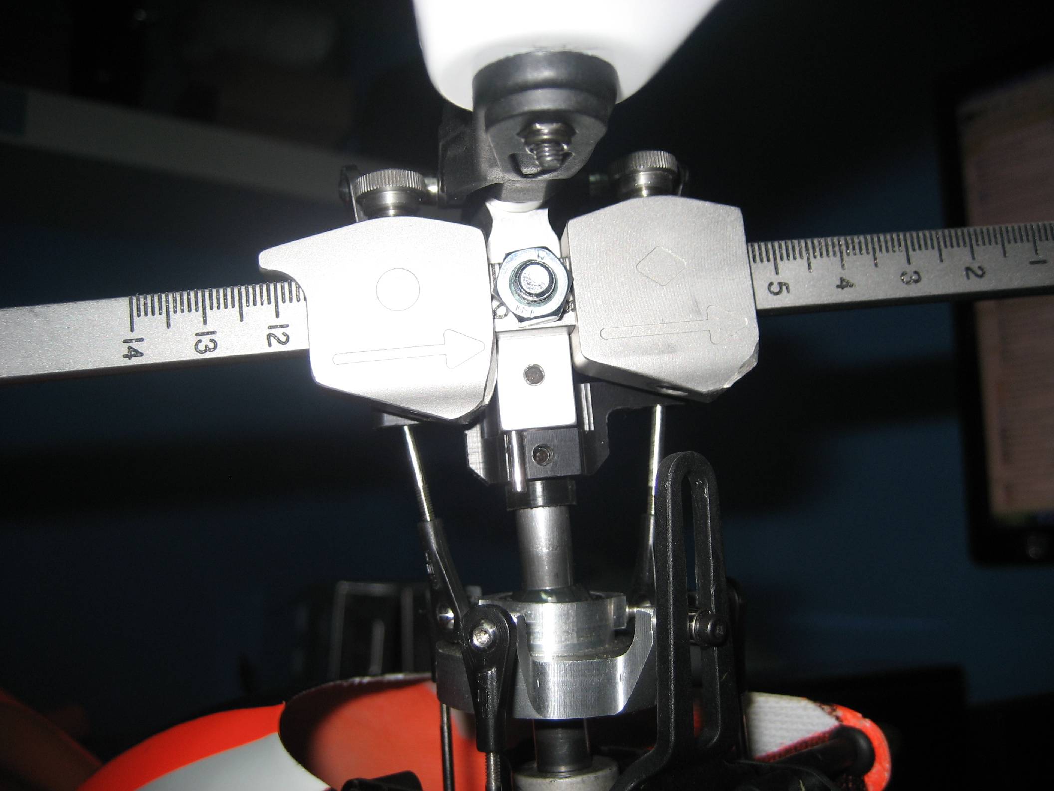

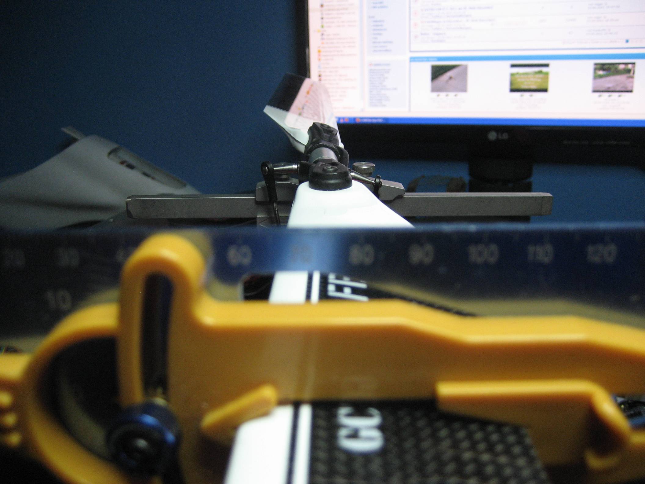

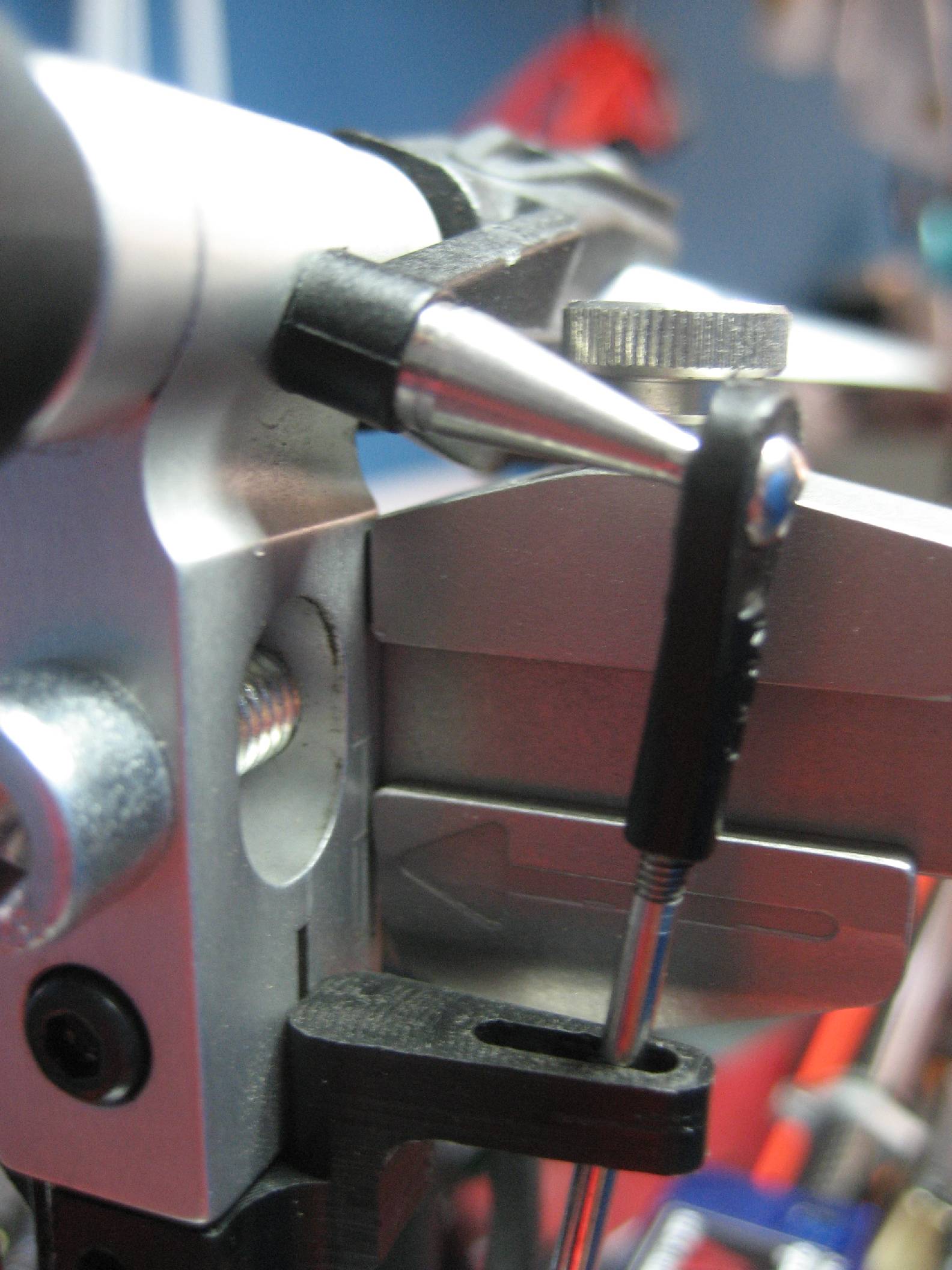

anprobe erfolgreich, ist aber relativ knapp, vorallem die rändelschrauben sind nix für dicke pfoten...
tool 01.jpg (191.03 KiB) 1534 mal betrachtet
tool 02.jpg (194.62 KiB) 1534 mal betrachtet
tool 03.jpg (253.77 KiB) 1534 mal betrachtet
tool 04.jpg (239.72 KiB) 1535 mal betrachtet
Gruß, Flo

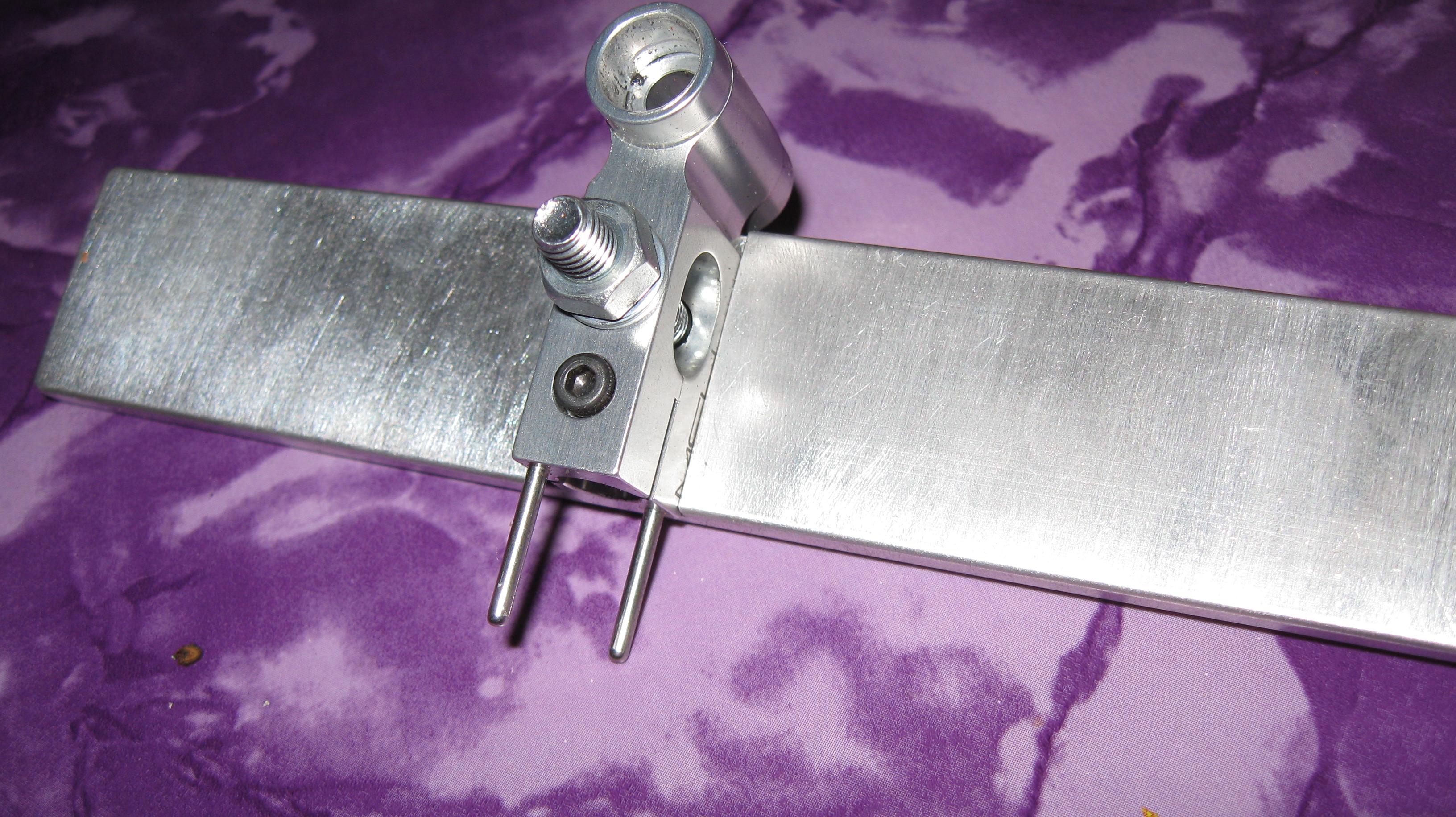

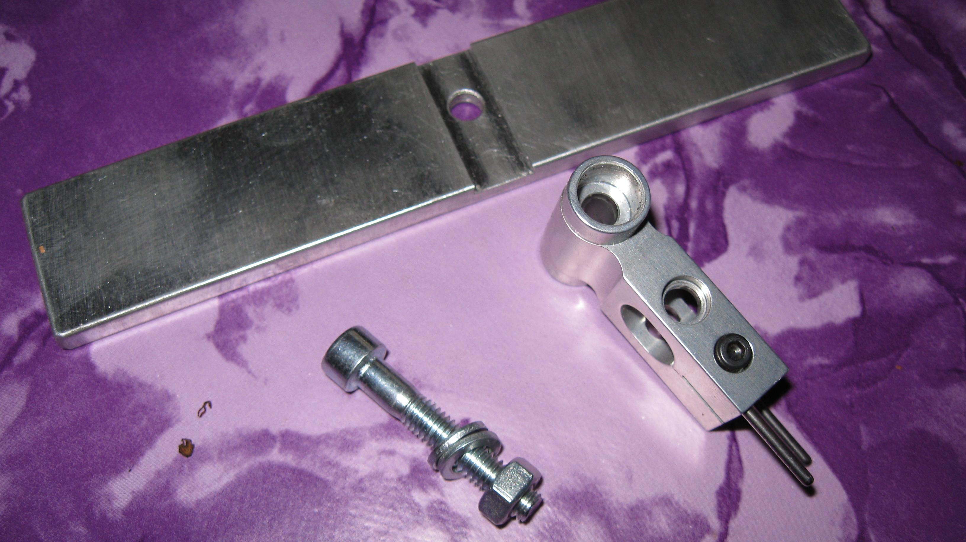

Also war heute mal schnell Fräsen ^^
Dank Bohrnutenfräser konnte ich mit einem einzigen Werkzeug das komplette Tool fertigen (Sägen vom 6M Stück zähle ich nicht als Fertigungsschritt).
Habe dafür Aluflach verwendet (160)x30x6, die Nut in der sich das ZS zentriert habe ich 2mm Tief gefräst.
Passt saugend auf das ZS und wird per M6-Schaftschraube fixiert, passt natürlich auch am komplett montierten RK.
Hat 15 Min gedauert die ganze Aktion. :mrgreen:

Noch 2 Bildchen:
Zusammengesetzt...
Zusammengesetzt...
Die Teile...
Die Teile...
